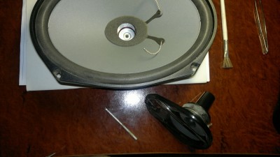

В жизни многих автолюбителей происходит один прекрасный момент, когда акустическая система его автомобиля перестаёт работать нужным образом.
Сегодня хочу поведать вам, как я чистил от пыли свои Hertz DCX 690, которые около года трудились в тяжелых условиях. А если быть точным, в задней полке моей пятёрки. :)
После недавней эмиграции, они ещё некоторое время поработали и около месяца назад перестали радовать своего хозяина приятным басом.
Неужели, всё? :cry: Подумал я.
Времени заниматься ими совсем небыло. а покупать новые, не сломав окончательно эти, было глупо.
Но вот сегодня я всё же пересилил зимнюю лень и открутив аж 8 шурупов, благополучно транспортировал "грецы" домой.
И тут, за компьютерным столом и кружечкой горячего чая, началась операция, которая должна дать им вторую жизнь.
И так. Перед нами пыльный, вытащеный из "поля боя" пациент(фото 1):
Для начала снимем СЧ и ВЧ головки. Для этого нужно отпаять два провода, соединяющие их с НЧ головкой(фото 2).
Затем переворачиваем пациента вверх магнитом и смотрим на наклейку(фото 3).
Аккуратно срезаем пузырёк воздуга по серединке и видим шляпку винта под крестообразную отвёртку(фото 4).
Отвинчиваем его, придерживая рукой ВЧ и СЧ головки, после чего извлекаем их из НЧ (фото 5).
Аккуратненько очищаем всё от пыли и другого мусора.
Теперь, когда на первый взгляд всё чисто, посмотрим внимательнее. Вот они, паразиты, нарущающие гармонию чистого звука (фото 6).
Очень аккуратно, не металическими средствами извлекаем крупные частицы, которые можем достать.
Чтоб остаточно очистить НЧ головку от мусора, нам понадобится плёнка от фотоаппарата (если, конечно, кото-то ещё помнит, что это такое) или диафильм (эх... где мои 4 годика...) (фото 7)
И теперь уже плёнкой чистим конструкцию от крупных частиц, которые не могли достать раньше (фото 8)
Теперь, когда всё очищено от "непрошенных гостей", собираем конструкцию обратно.
Чтоб проверить работоспособность дома, за минут 5 собрал вот такую не хитрую конструкцию (фото 9).
В заключении подключаем всё к домашней АС, слушаем и вслучае, если это действительно была пыль, радуемся и гордимся проделаной работой.
Внимание, все персонажи вымышлены, любые совпадения с реальными событиями, чистая случайность.
