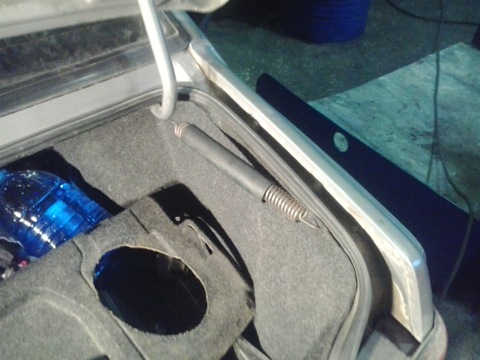

Вот вчера выпал свободный вечерок решил позаниматься багажником. Решил поставить пружинки в те отверстия, которые уже имелись: на петлях с завода отверстия снизу имеются вот за них и зацепил, а второй конец пружинки натянул до отверстия в которое вкручен шуруп обшивка багажника. Вот так как то получилось

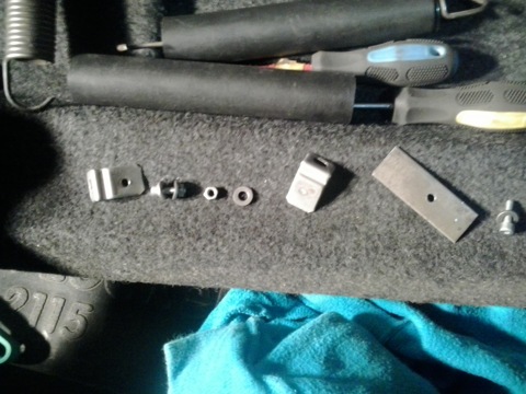

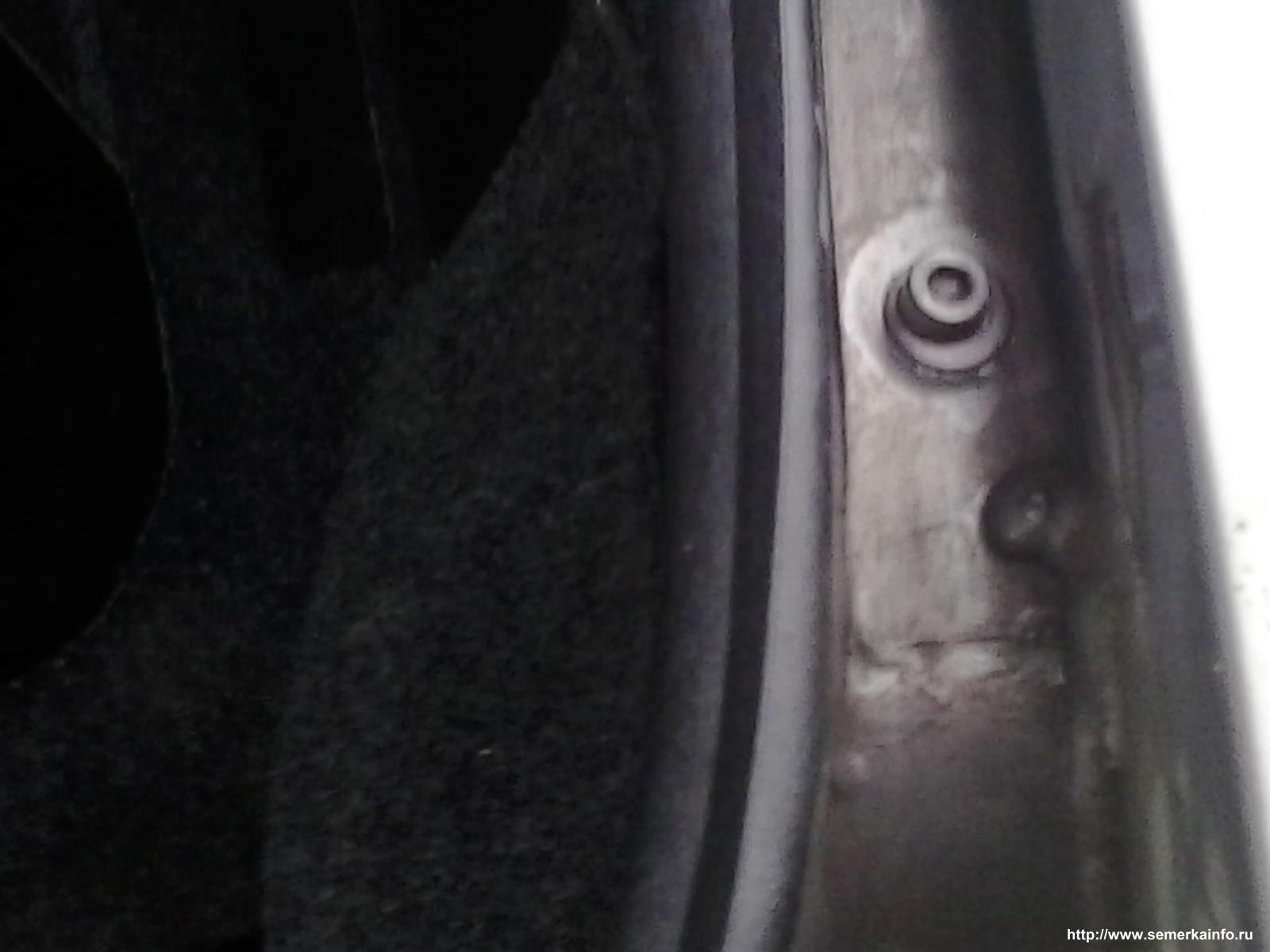

Надо сказать, что багажник они держат очень даже хорошо, Но вот не долго…При первом же закрытии одна пружина оборвалась, ведь планка с отверстием не рассчитана была на пружину, приварена к крылу всего на одну точку. Пришлось сверлить крыло и эту планку прикручивать на болт, а за одно и проставочку в виде пластинки прикрутил туда чтоб крыло не выгибало.

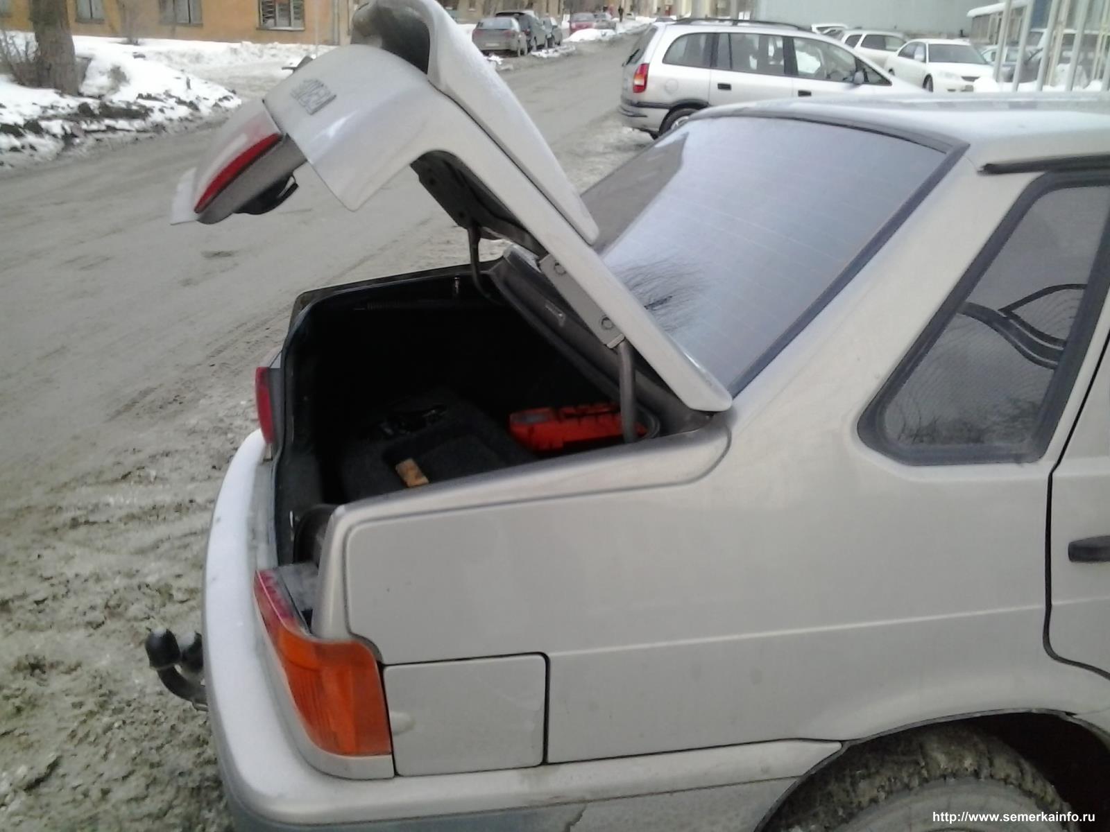

Когда все закрутил, пружинки натянул, настала пора первого закрытия, закрылся он довольно легко, а при открытии, если бы не подстраховал рукой, сильно ударил бы в стекло. Пришлось колдовать с пружинами, В итоге одна пружина осталась как и была, а вот вторую пришлось немного распустить(разогнул 1,5 витка) после установки крышка открывается не сильно резко, в стекло не бьет.
Единственный минус, что после открытия, пружины не могут удержать крышку в полностью открытой, она опускается на 1/4 всего хода.
Вот так он открыт на полную, с помощью пресловутого дрына)))
