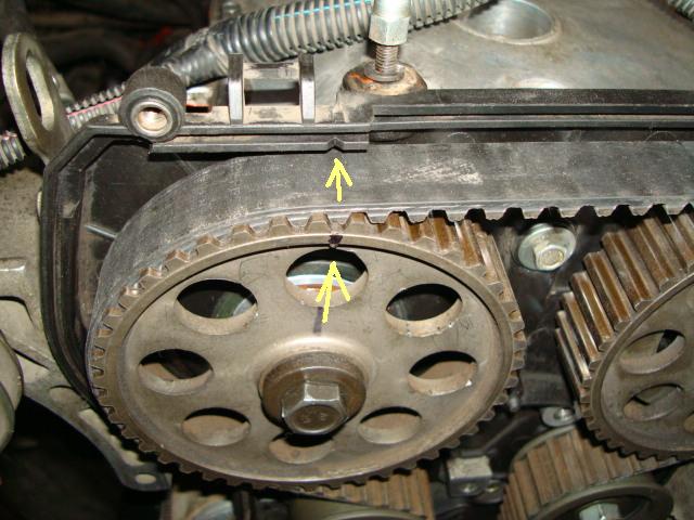

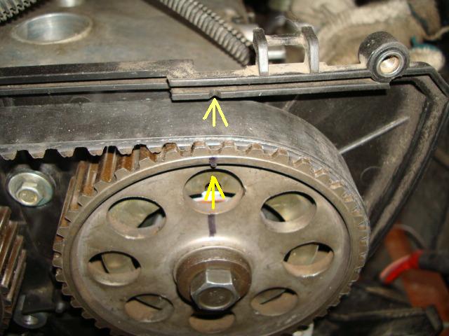

олежек писал(а): Толя а что с меткой на "автомате" вроде совпадать должны?
Тоже озадачился. Имеет смысл подтянуть?

Буйный писал(а):Имеет смысл подтянуть?
имеет смысл
Буйный писал(а): озадачился
О натяжении ремня привода
ГРМ на двигателе ВАЗ 21126
При снятии и установке ремня привода ГРМ на автомобилях LADA 2170 c двигателем ВАЗ 21126, оборудованных системой автоматического натяжения ремня, установку натяжителя и натяжение ремня выполнять в следующей технологической последовательности:
1 Совместить метки шкивов распределительных валов с метками на задней защитной крышке ремня привода ГРМ, поворотом шкивов в кратчайшем угловом направлении и зафиксировать шкивы при помощи приспособления 67.7811-9516 (ключ 67.7812-9565 для проворачивания шкивов распределительных валов).
2 Совместить метку шкива коленчатого вала с меткой на крышке масляного насоса, поворотом коленчатого вала в кратчайшем угловом направлении (ключ гаечный кольцевой 17).
Рисунок 1 – Натяжение ремня ГРМ двигателя ВАЗ 21126.
3 Завернуть болт 3, рисунок 1, крепления автоматического натяжителя до упора головки болта в опорную площадку натяжителя и отвернуть на 45º - 90º (ключ гаечный кольцевой 15).
4 Установить зубчатый ремень на шкивы распределительных валов, опорный ролик, автоматический натяжитель, шкив водяного насоса, шкив коленчатого вала.
5 Установить инструмент в пазы опорной пластины автоматического натяжителя, повернуть натяжитель против направления хода часовой стрелки до совмещения меток 1 и 2, рисунок 1, и затянуть болт 3 крепления натяжителя. Момент затяжки болта – 23…36 Н.м (2,3…3,6 кгс.м) (ключ типа 12717 код 44 70 00 18 ф. "Stahlwille" или щипцы для снятия внутренних стопорных колец с диаметром губок не более 3,2 мм, головка сменная 15, ключ моментный).
6 Снять приспособление 67.7811-9516 и повернуть коленчатый вал на два оборота. При отклонении метки 1 за пределы метки 2 выполнить повторное натяжение ремня согласно пп.1-5, предварительно отвернув болт крепления автоматического натяжителя на 45º - 90º (ключи гаечные кольцевые 15, 17)
я бы со снятым кожухом денек другой проехал, посмотрел как "пляшет" метка...
