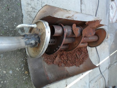

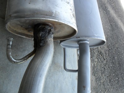

Бью свои рекорды. Сегодня заменил на дочином седане задний глушак за 0,5часа. Сосед/попиз..ник не успел толком закусить, а у меня уже всё готово. Это мой третий приороглушак(хэтч, универ, терь седан), все отгнивают ровно в одном месте - на входе трубы в банку глушака. Карма :sad: .

Буйный писал(а):Бью свои рекорды. Сегодня заменил на дочином седане задний глушак за 0,5часа. Сосед/попиз..ник не успел толком закусить, а у меня уже всё готово. Это мой третий приороглушак(хэтч, универ, терь седан), все отгнивают ровно в одном месте - на входе трубы в банку глушака. Карма :sad: .
Не карма. Просто кафном варят.

Пятилетний, с пробегом в 13 тыков и конденсатом (читай, кислотой) от коротких пробежек.
zombie177rus писал(а):Не карма. Просто кафном варят.
Уже не знаю чё и придумать в ИХ оправдание :hmmm: .
Фотки с заводского глушака с универа, уже выкладывал их.

При сварке разноматериальных труб можно получить эффект электропары около шва. Далее сами...
