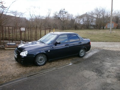

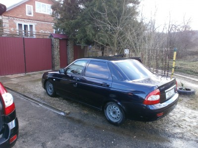

Склероз... Я говорил, что мною обслуживаемый автопарк приоромобилей сменился на одну единицу? Доча поменяла свою 07г.в норму на 09г.в. «космос», с кондеем и АБС. Ещё осенью. Сёня помылись кала гаража. Униженнная. Уже «домики» вонзил на попу :rlc:

Буйный писал(а):09г.в. «космос»
А бампер уг :rlc:

Непрочитанное сообщение Препод48рус » Вт янв 17, 2017 13:46:58
Бампер «огонь» :-), идет в комплекте с «унижением».
Re: Уголок приоровода, часть №2.
Непрочитанное сообщение Йожык » Вт янв 17, 2017 13:47:47
Viktor писал(а):А бампер уг
И решетка, и дверные ручки :psih:

Непрочитанное сообщение Буйный » Вт янв 17, 2017 16:58:59
Аааа, всё рассмотрели :psih: . Знач не было этих фоточек.
Йожык писал(а):Ну нафига
Чтоб была мало-мальская возможность перемешаться в пространстве и во времени не только в Неваде и Техасе, но и в Хадыжах.
Скину ссыль на этот пост доче, и про ручки и т.п. :fear:. Всё было так кУплено. Есть ещё пацаны в наших селениях, которые не разделяют ваше мнение о тюненхе Приоры :pinch: .

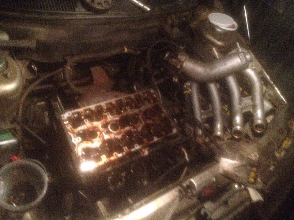

пробег 140, каждые 40 тыс менялся ремень грм, ролики и помпа родные. ролик (вроде) натяжной ина. ремень был бош.. помпа люфтит и шуршит, ролики визжат. я не знаю как ТАКОЕ можно было не услышать. :rlc:
Сообщения: 42155
Благодарил (а): 2702 раза
Поблагодарили: 5085 раз
Непрочитанное сообщение Буйный » Чт янв 19, 2017 19:06:52
Миша, кароч, в чём причина втыка? Обрыв ремня? От чего? 1,5л двиг?
Непрочитанное сообщение Миша » Чт янв 19, 2017 19:09:44
двиг 2112 вроде как втык. в чем причина обрыва я не знаю, помпа люфтит, но на классике я бы с такой еще долго ездил.. ремень бош. его просто порвало, на месте обрыва нитки торчат. может говно, может перетянули, может помпа.. ролики без люфтов. рвань была сверху, между двумя распредвалами.

Непрочитанное сообщение Йожык » Чт янв 19, 2017 19:16:53
Миша писал(а):каждые 40 тыс менялся ремень грм
Миша писал(а): ролики и помпа родные
Главное, ремень часто менял, а про остальное забыл :rlc: Хотя не все знают, что ролики не вечные :) ну теперь будет знать.
Миша писал(а): ролик (вроде) натяжной ина.
У меня на гене стоит аналогичный ролик, родной. Уже два раза разбирал и смазывал, сейчас опять верещит :cigar: Хотя люфта нет вообще. Новый 700 рублей стоит, жаба душит :D
Буйный писал(а):1,5л двиг?
Люминевый ресивер и характерной формы крышка - это полторашка :yes: 1,6 выглядит как приора.
Миша писал(а):двиг 2112 вроде как втык
Да, втык. Невтык только 21124.
Миша писал(а):может перетянули
Перетянутый ремень ппц как выть начинает при перегазовках, очень громко. Звук немного напоминает воющий ГУР на Волге :psih:
Добавлено спустя 2 минуты:
Миша писал(а):ремень бош. его просто порвало
Я пробовал рвать старые ремни ГРМ, и 12-й потресканный вхлам, и приору. Вдвоем со всей дури не смогли. Так что я предположу, что ремень - поддельное говно.

Непрочитанное сообщение Буйный » Чт янв 19, 2017 19:19:17
Миша писал(а):ремень бош. его просто порвало,
Понятно. Кожуж стоЯл на приводе ГРМ?
Миша писал(а): в чем причина обрыва я не знаю
Попытай владельца - не пытались ли в морозяку пустить двиг с толкача на 1-й передаче?

Непрочитанное сообщение Миша » Чт янв 19, 2017 21:13:38
в мороз она у него просто не завелась. подробностей не знаю..
не погнуло там клапана. безвтык.. :rlc:
сумма работы та же. по тому что дурак. :cigar:
Добавлено спустя 2 минуты 46 секунд:
говорит в мотор никто не лазил, но.. поршня вроде бы как не те стоят. ну и то, что не погнуло.. чудо? не верю. скорее все же 1.6 он. хотя под докам 1.5 :wacko:
Непрочитанное сообщение Йожык » Чт янв 19, 2017 21:25:30
Внешне 12-е и 124 поршня отличаются глубиной лунок и шириной вытеснителя между ними. На твоем фото ИМХО скорее родные, 2112 - вытеснитель явно широкий :cigar: Чуваку в казино надо бежать :D
Непрочитанное сообщение Йожык » Чт янв 19, 2017 21:32:05
Миша писал(а):но как не погнуло?
Частично пустые гидрики?

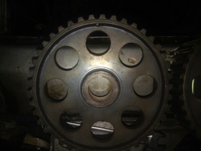

Непрочитанное сообщение Йожык » Чт янв 19, 2017 21:42:25
Пока мотор разобран, можешь сфоткать шестерни распредов так, чтоб было видно взаимное положение шпонки и метки? Прудов тему толкал, что 124 не едет в том числе и из-за смещенных меток, а не только из-за СЖ.
Непрочитанное сообщение Йожык » Чт янв 19, 2017 22:37:15
Миша писал(а):отдельно именно шестерни?
Да. Вот примерно так.
Непрочитанное сообщение Миша » Чт янв 19, 2017 22:50:22
понял. но там не так вроде.. смещена шпонка что ли. щас схожу..
Добавлено спустя 23 минуты 22 секунды:
ловите.
