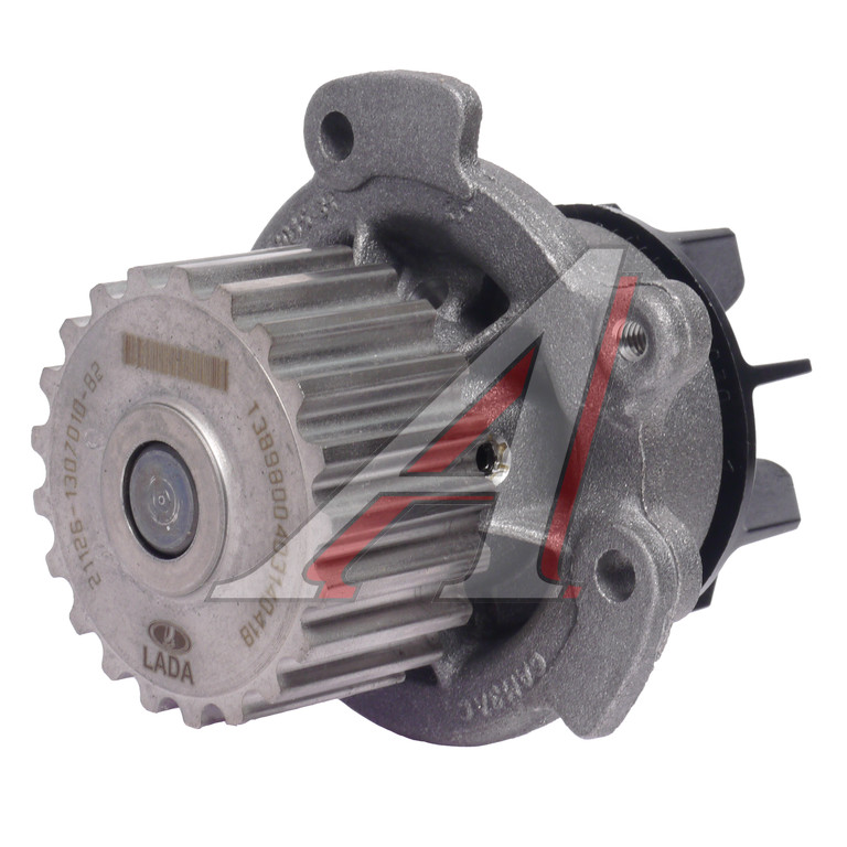

Поменял, в сервисе. Старая помпа с небольшим люфтом, но крутится с сильным шумом. Антифриз уже тек через сливное отверстие. Вот такой вот испанский DOLZ.
Новую взял Лада-имидж, выглядит немного не так, как на фото выше. Шкив такой же, корпус другой, без надписей САМЗАС, каталожник на самой помпе 2170, на коробке и шкиве 21126. Что немного удивило - сливное отверстие просто огромное, дупло миллиметров 5-6. Визуально эта помпа точно такая же, как ТЗА - шкив и крыльчатка один в один, корпус тоже весьма похож, но каталожники разные по последней цифре, ЛИ - 82, ТЗА - 74 вроде :cigar: Фото из инета.
