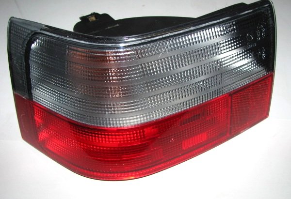

ЖииЖ писал(а):Та не надо с фарами мутить ниче. Стандарт верни и все норм видно будет
они сток такие, с маленьким отражателем и как бы затемнённые
сток
даже у 2110 отражатель во весь фонарь и не затемнённые
2110
причюды автоваза

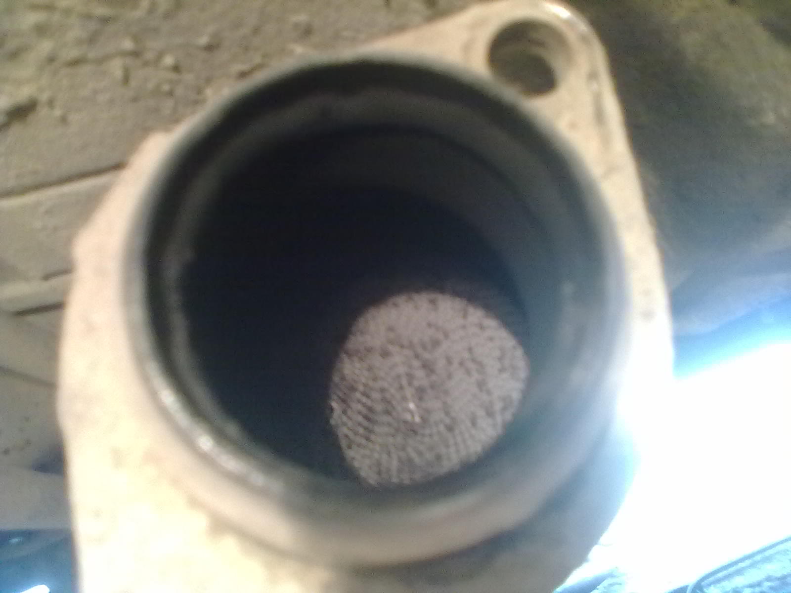

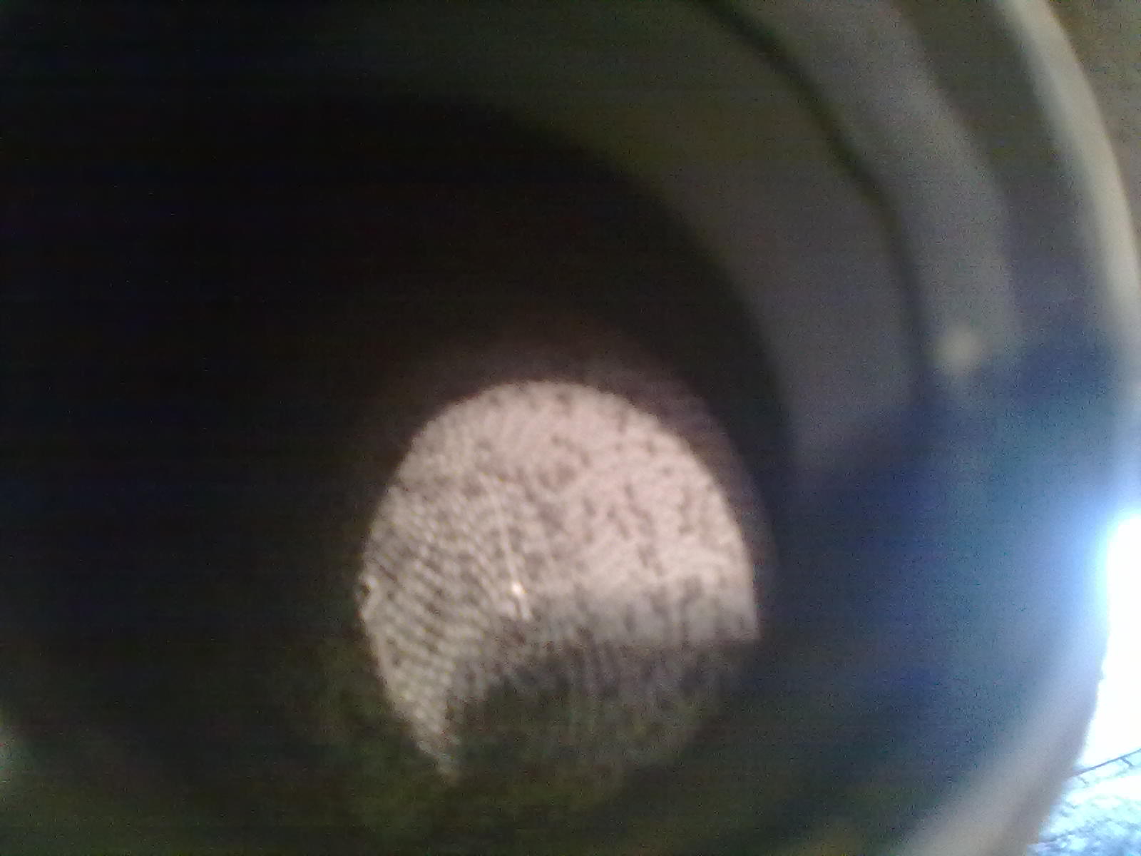

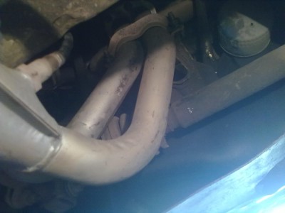

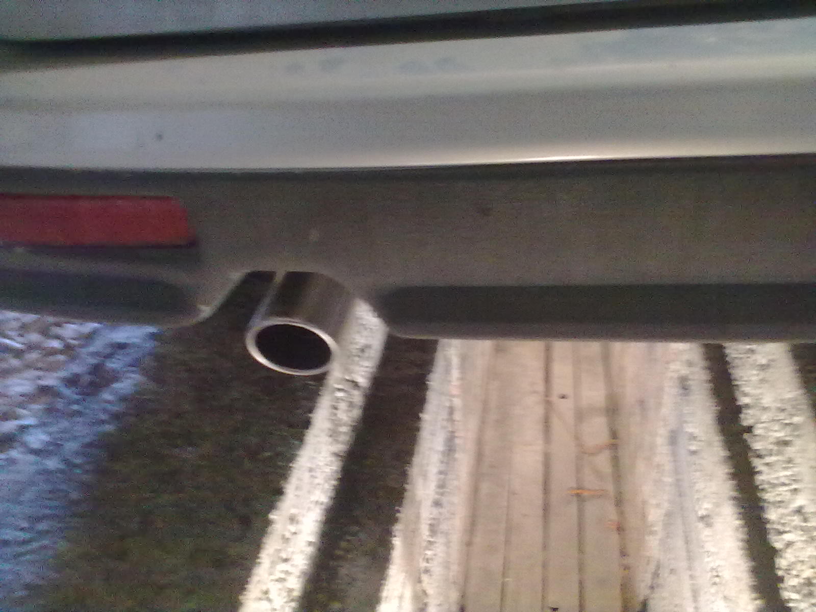

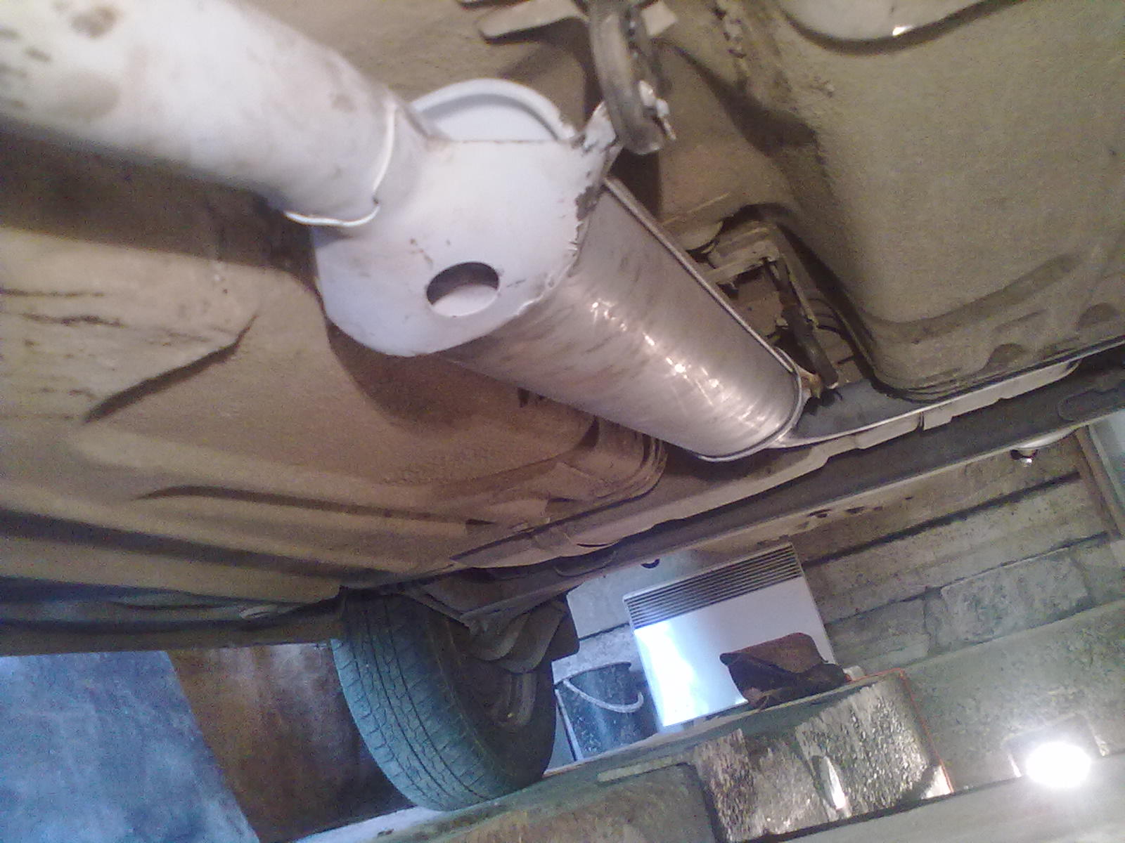

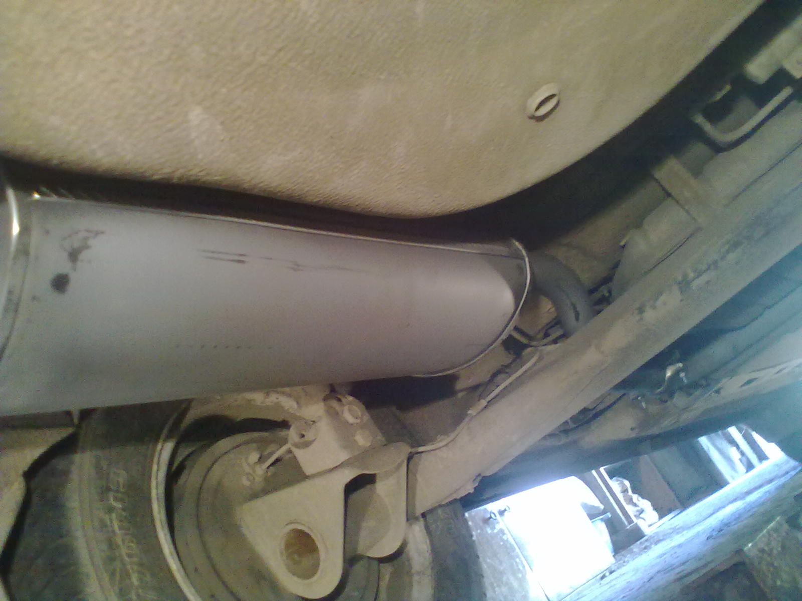

Вообщем решил пока повременить с покраской , и занялся более важным делом, поменять глушак

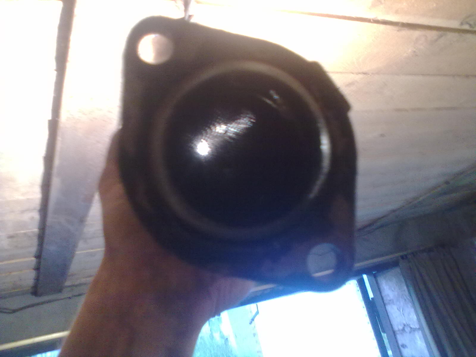

Вот они виновники торжества
Это кат, на вид изнутри как новый

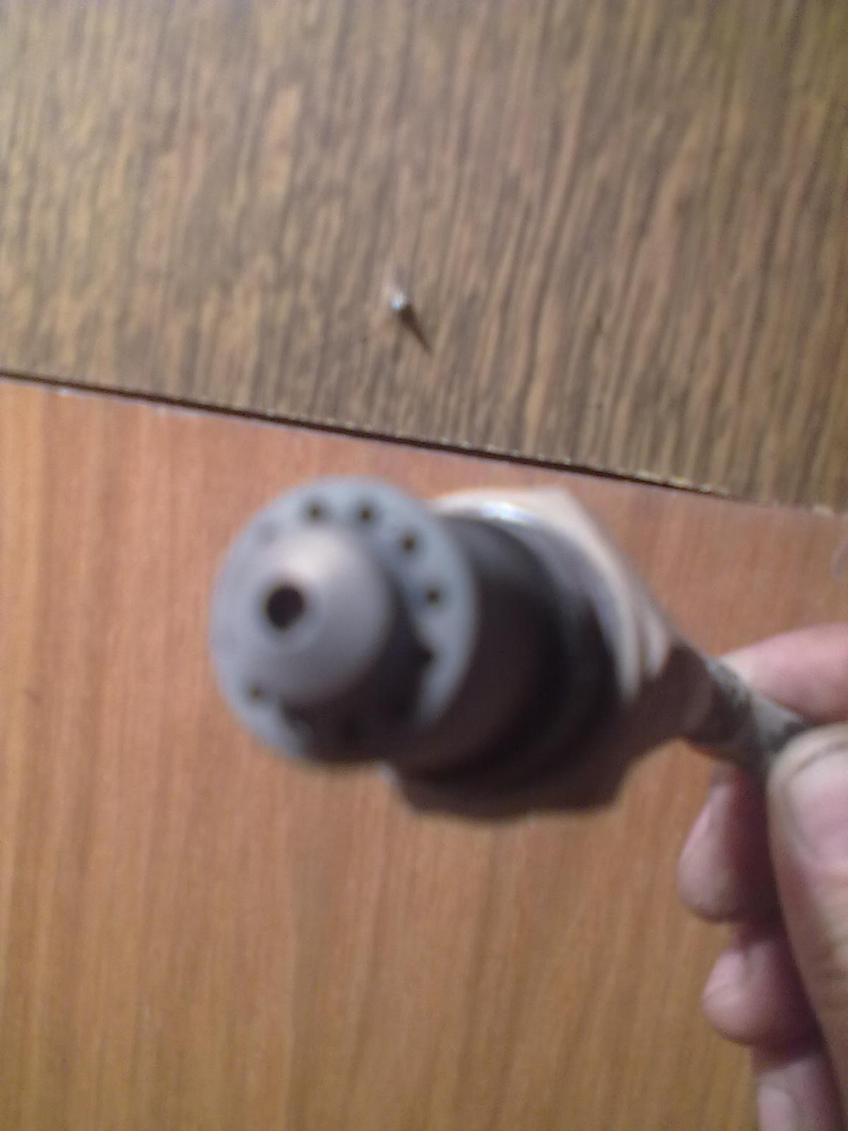

Лямбд зонд , низнаю каково его состояние , но трогать не стал, просто перекрутил в новые штаны
Брал всё автовазовское ,встало как родное
Ну и насадочку подмахнул
Сообщения: 17969
Благодарил (а): 1403 раза
Поблагодарили: 2210 раз
Непрочитанное сообщение Препод48рус » Ср авг 02, 2017 8:35:48
Отлично! Лучше с исправным выхлопом, чем с темными стойками пердеть.
Кто глушак изготовил?

Непрочитанное сообщение Димьян » Ср авг 02, 2017 13:30:51
Препод48рус писал(а):.
Лада Имидж

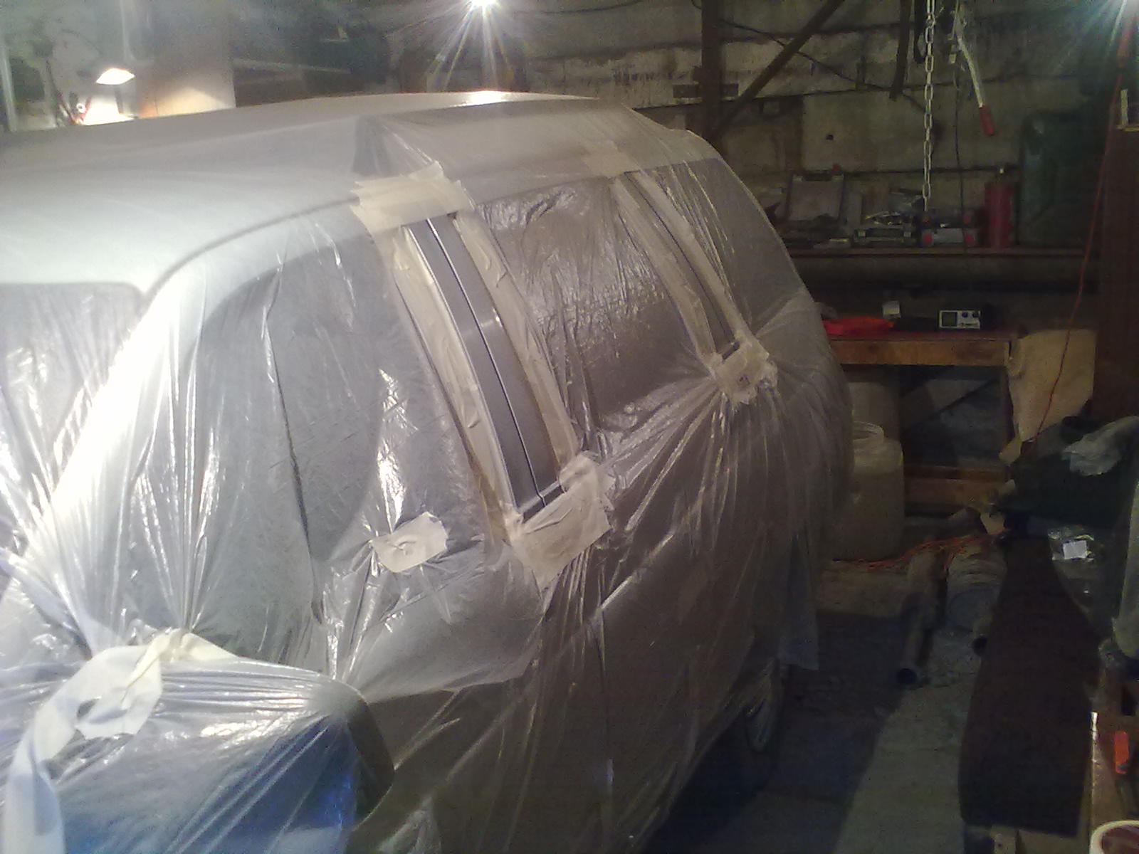

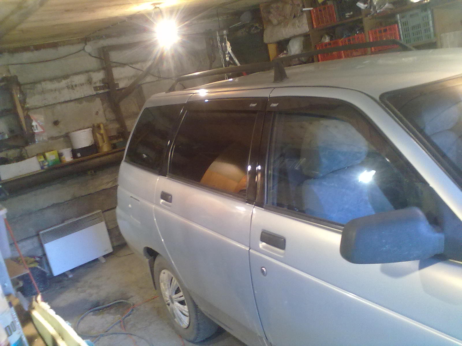

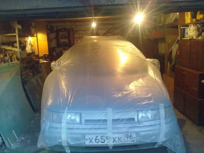

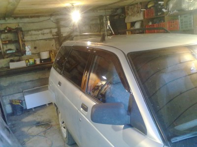

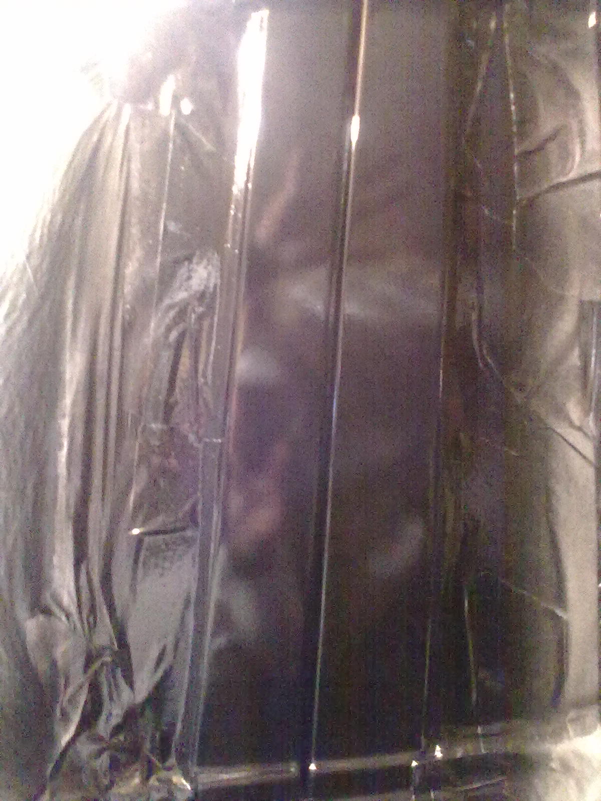

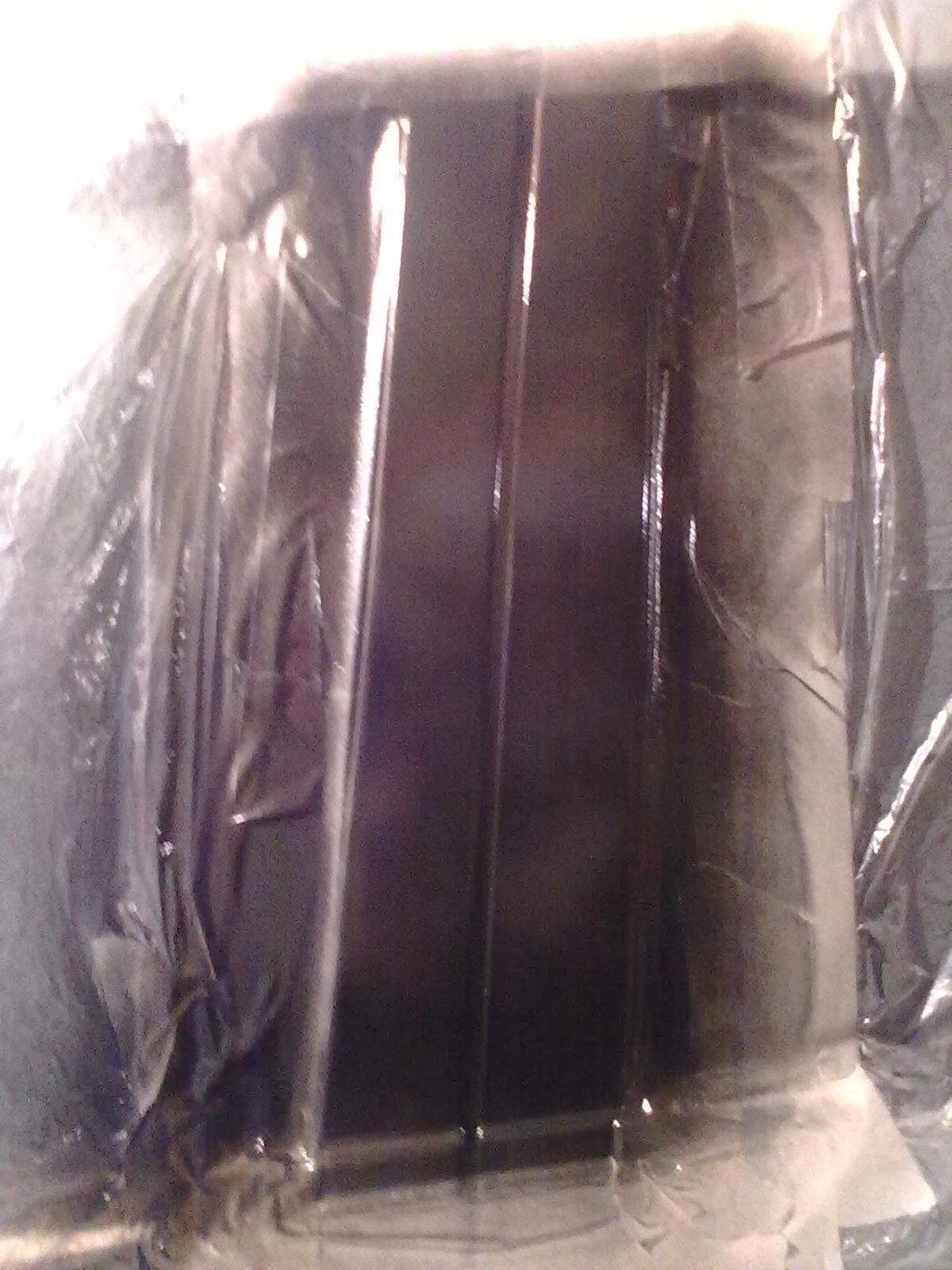

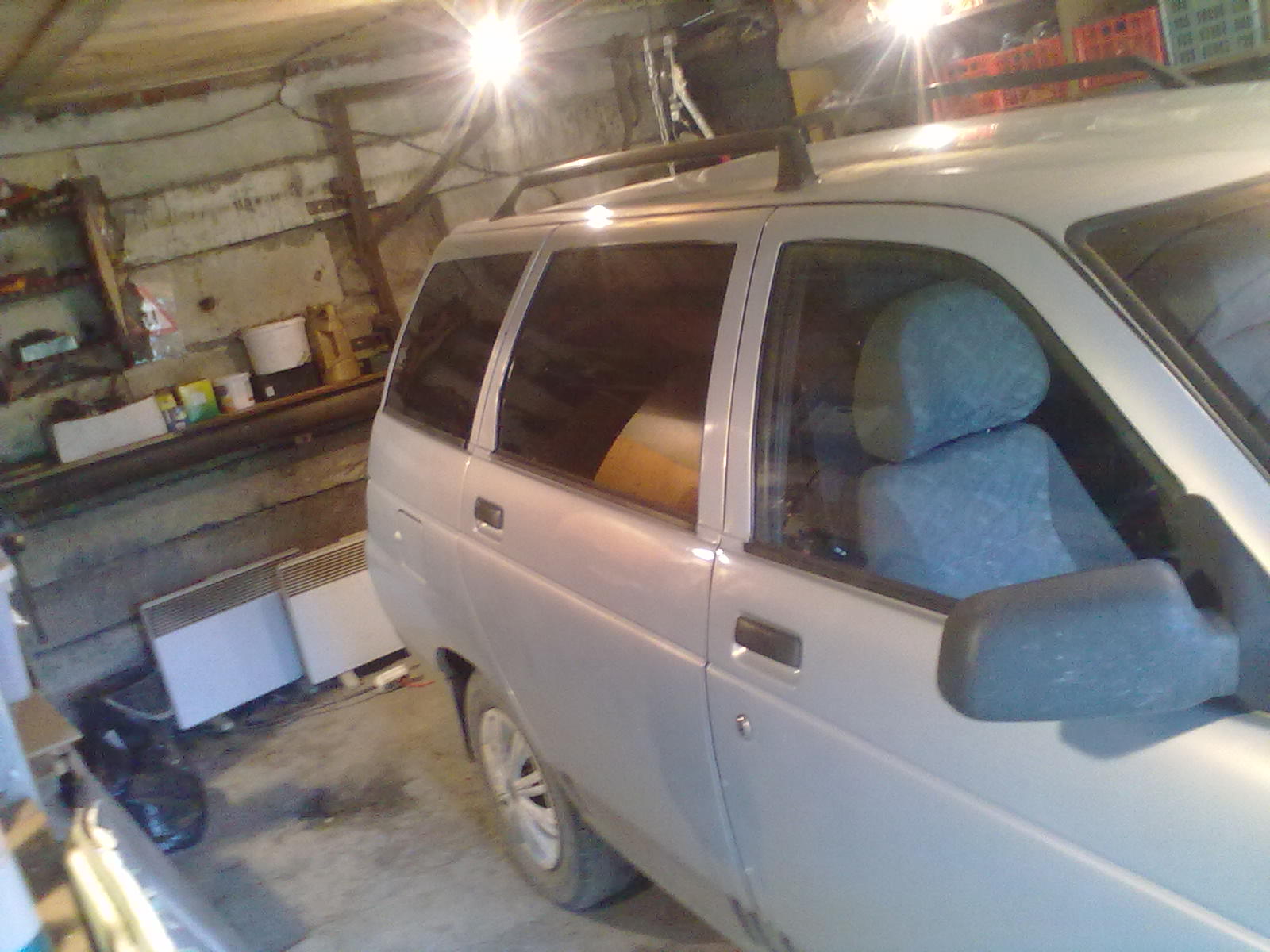

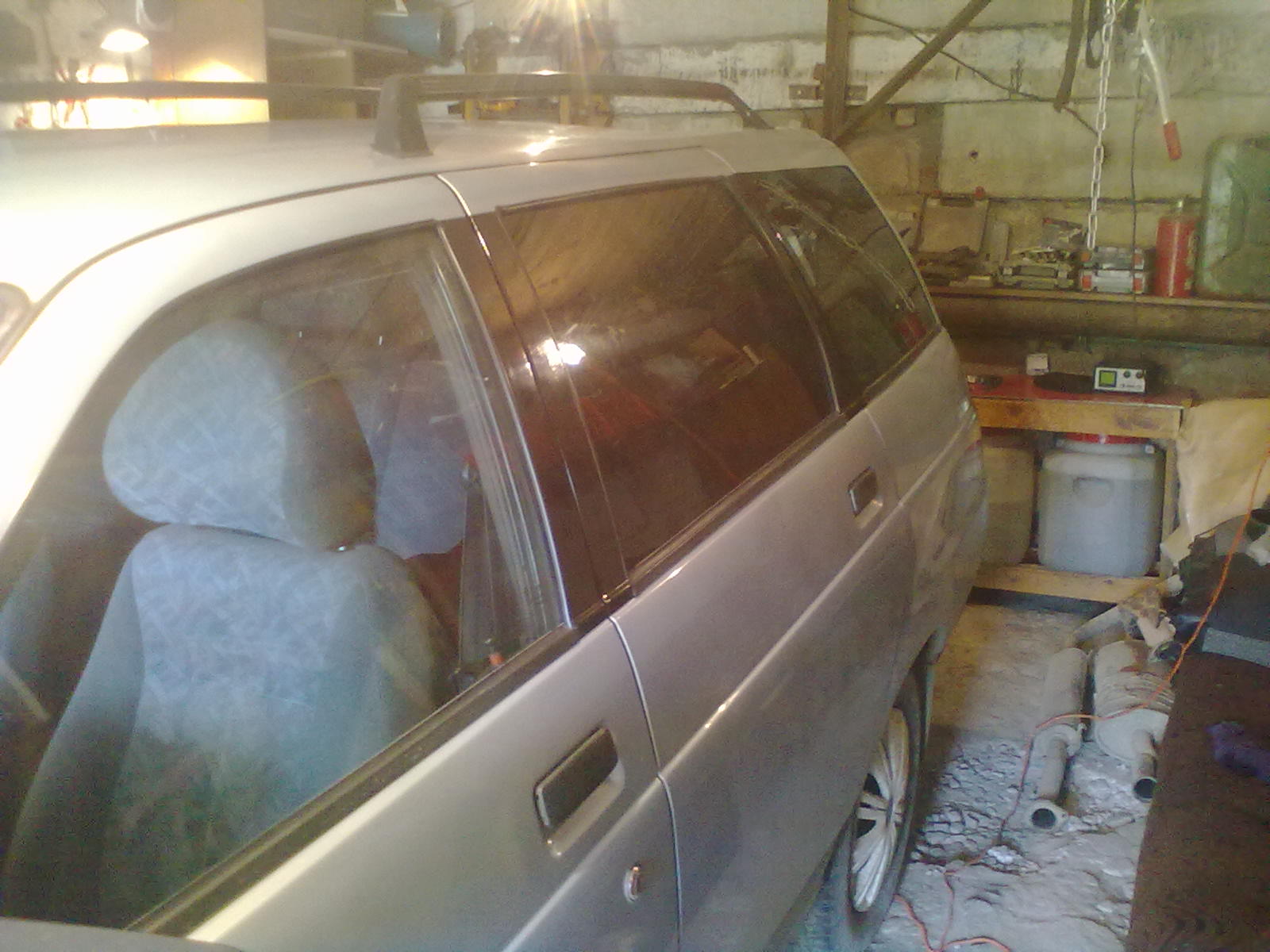

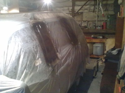

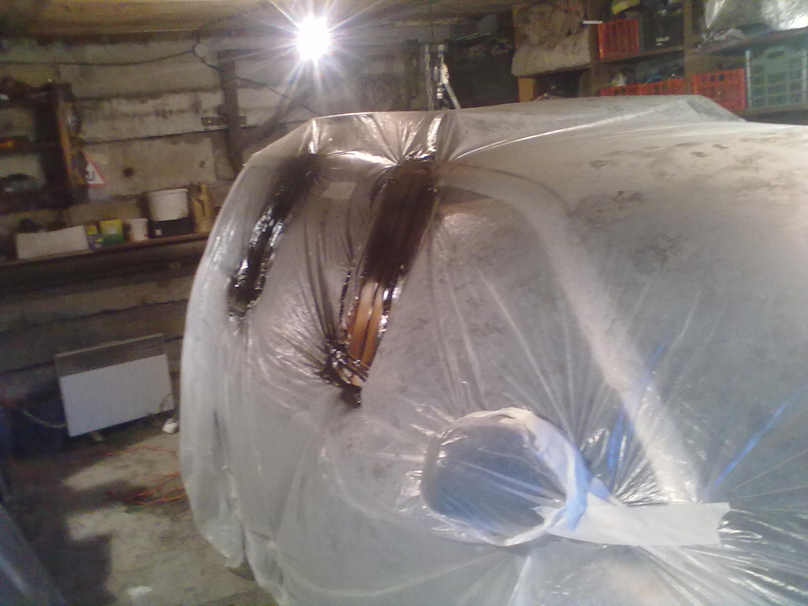

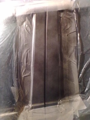

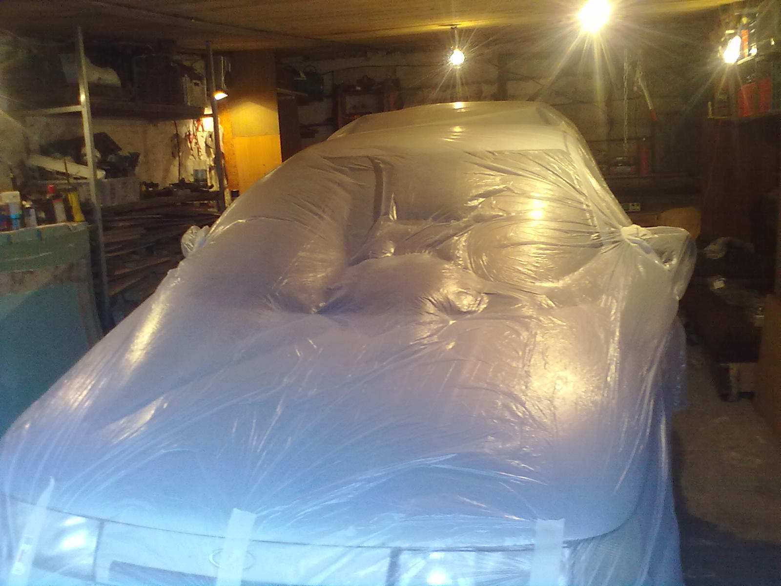

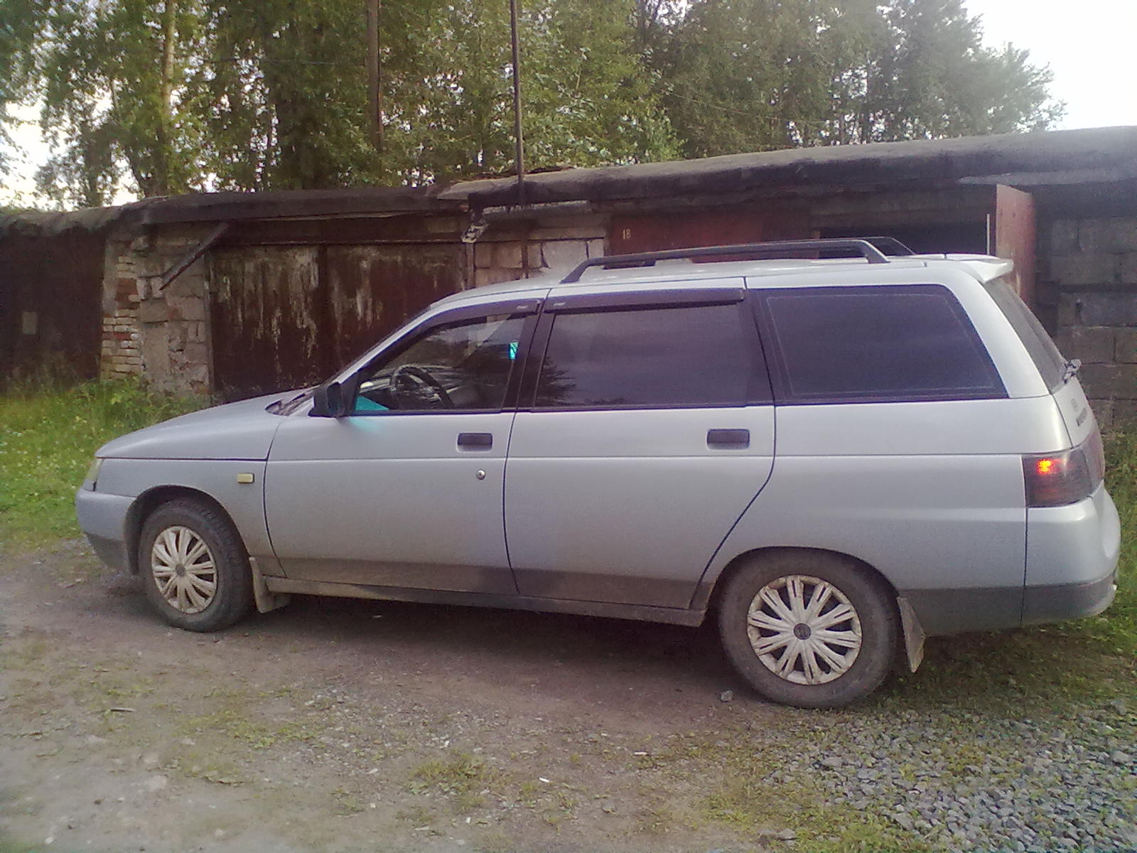

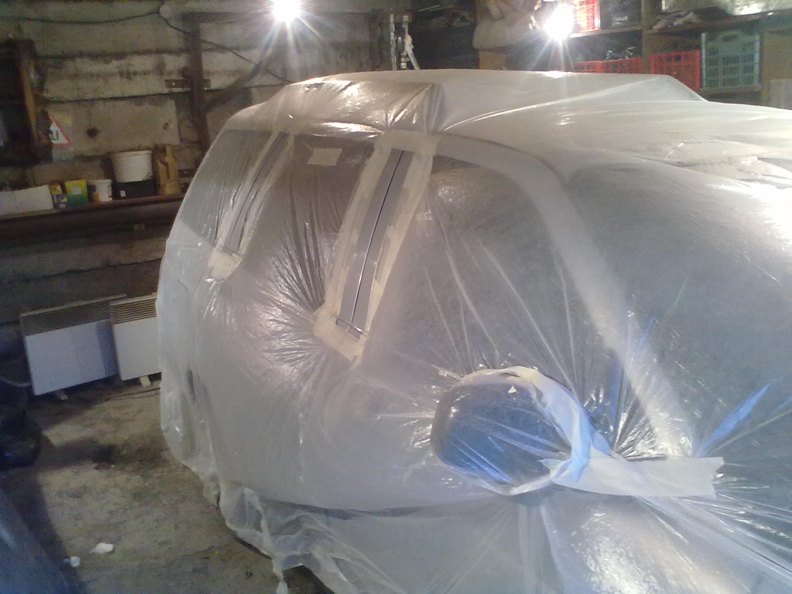

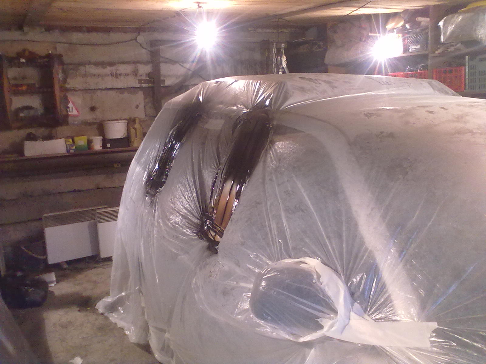

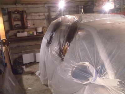

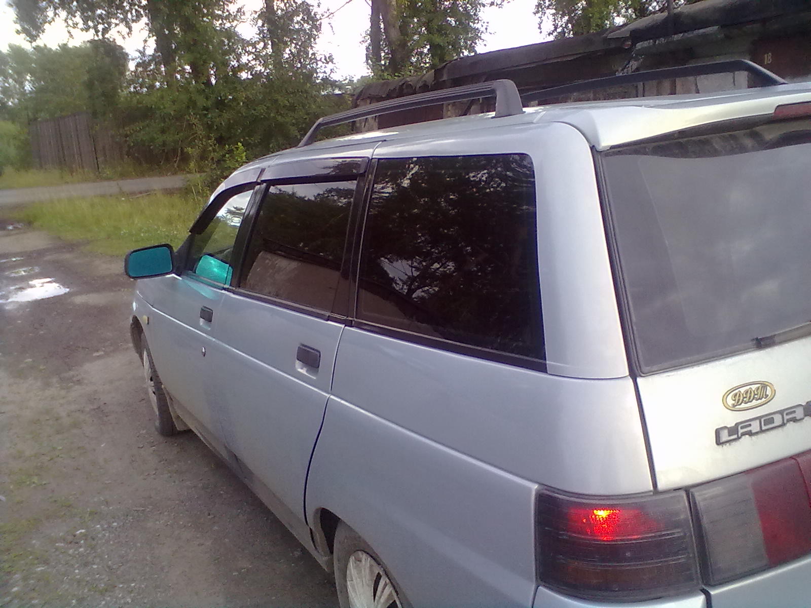

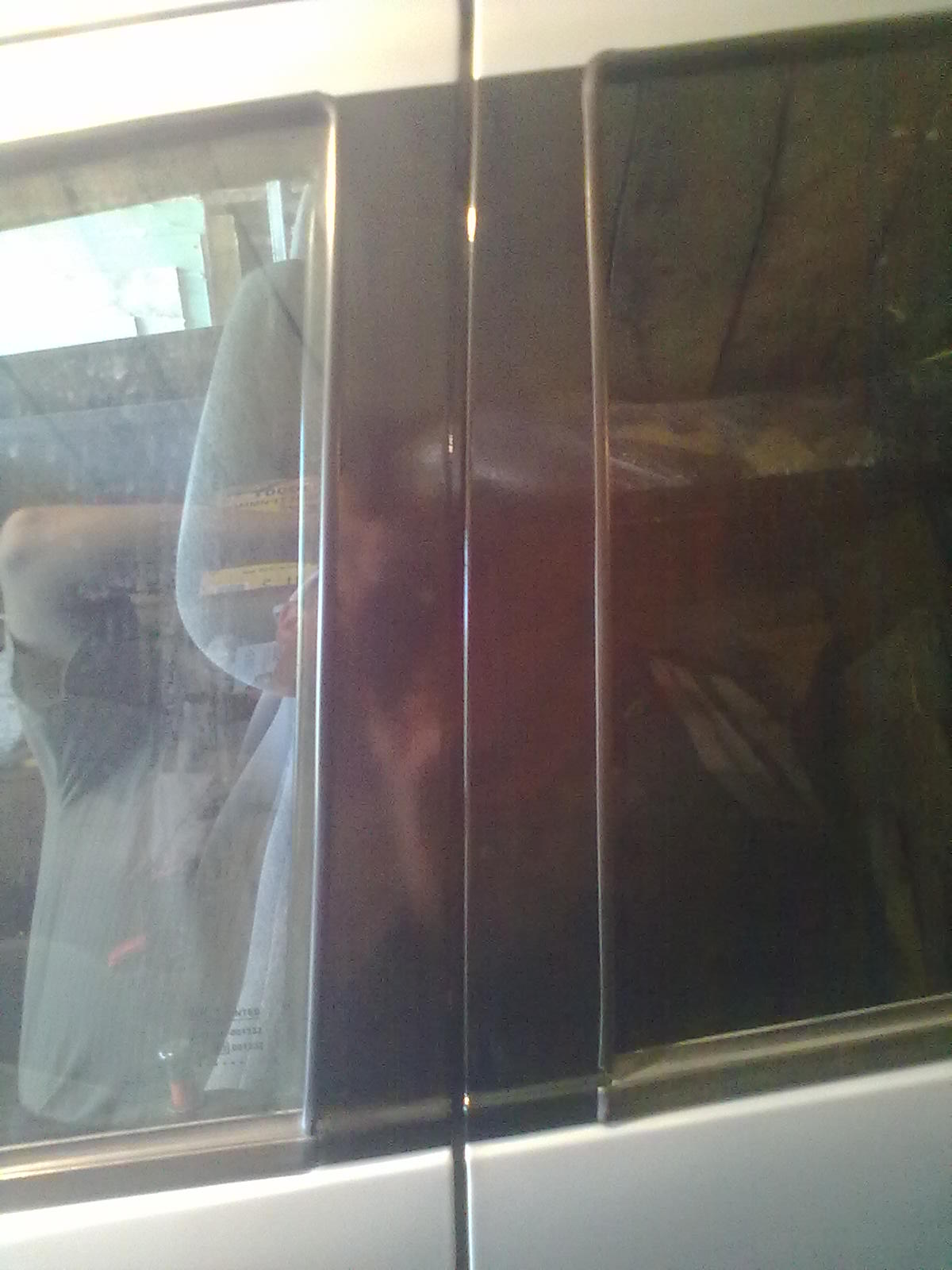

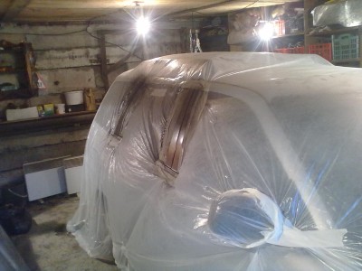

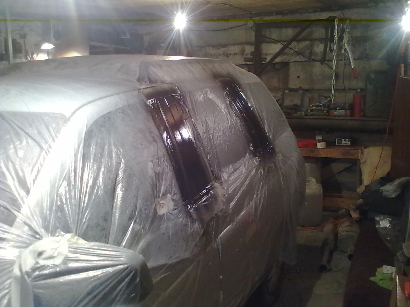

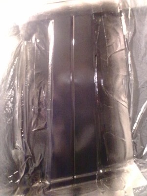

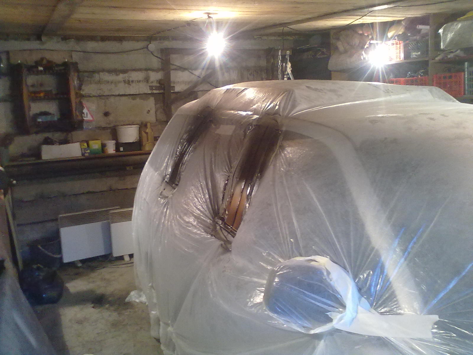

Ну и решил всё-таки покрасить.Замотал всё плёнкой . Слегка за матовал наждачной бумагой Р360 ( с водой) . И покрасил. Красил в пять подходов, с промежуточной сушкой в 15 минут(ходил отгонял комаров от краски,они так и наровились в неё влипнуть) . После не снимая скотча и плёнки оставил на ночь сохнуть. На следующий день снял плёнку. Ну и ветровики заодно прилепил ( дешёвые за 250 рэ., только такие у нас нашёл).
Фотки не по порядку, ну думаю понятно будет.
Добавлено спустя 1 минуту 40 секунд:
итог
Сообщения: 17969
Непрочитанное сообщение Препод48рус » Вс авг 06, 2017 13:04:44
Отлично! Заднюю стойку правильно не стал красить, так лучше все таки.
