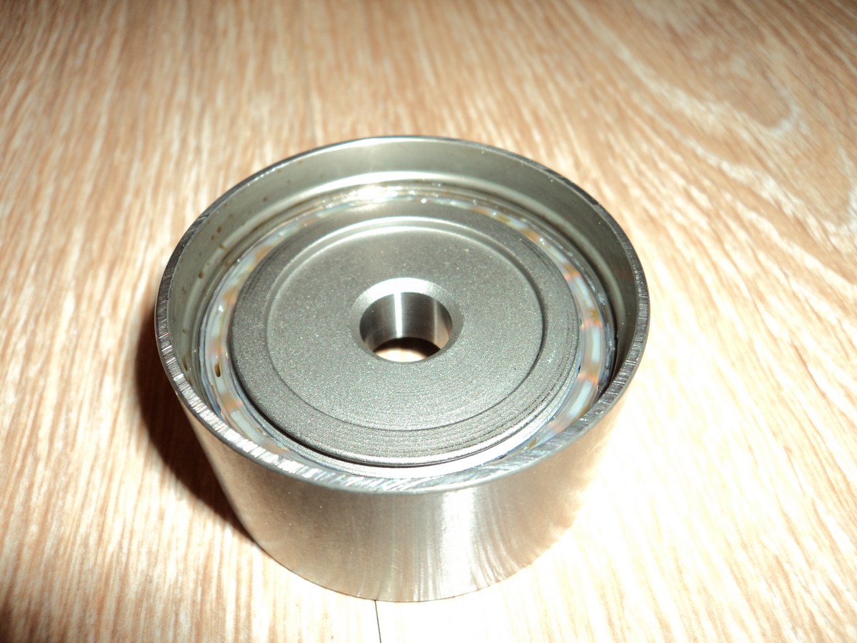

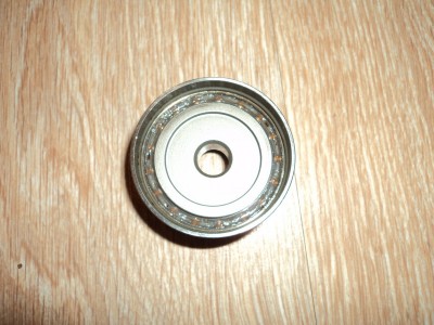

Докупил.
Ролик обводной (650 руб.) и болт (92руб.) взял в Экзисте.
Вскрыл ролик,двухрядный подшипник с мелкими шариками.
Шайбы под опорник также нашел,толстые 7 мм и потоньше 4мм.
Нашел-таки в своем "мегаполисе" болт М8*120.Кстати,возможно подходит болт М8*110 от крепления классического масляного насоса.

рустем, за вскрытие Коуо отдельное спасибо. Вижу смазку там не пожалели
. Один маааленький минус - его наружный диаметр 57,5мм против 55 у родного, т.е. 1,25мм на радиус. Но, учитывая, что посадка на болту позволяет ему ещё чутка сместиться "от ремня", на этот миллиметр можно забить. А шайбы ставь две по 4мм и ремень будет точно по серёдке ролика.

Да,ролик диаметром больше и шире.Зато железный и ипонский.

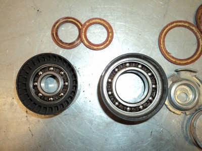

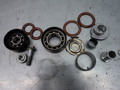

Вскрытие.Однорядные поляк и китаец сухо шуршат.
