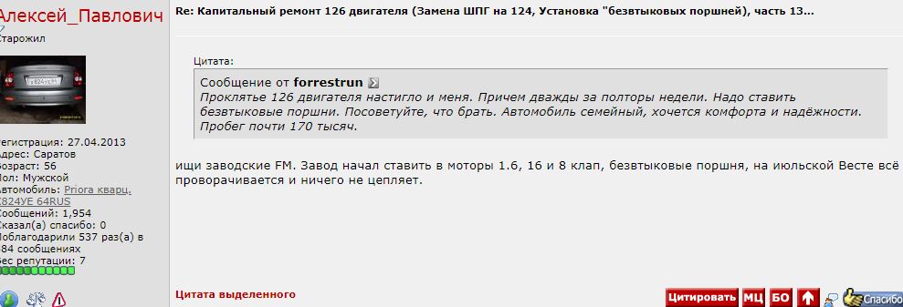

Непрочитанное сообщение Йожык » Вс сен 09, 2018 15:10:36
Пока не было НИКАКОЙ официальной информации. Одни слухи и непонятные скриншоты. А такое нововведение просто не может пройти незамеченным.

Буйный писал(а):А люди уже проверяли. Этот мужик делает моторы.
Странно всё это. :hmmm:
Уже прошло два месяца, а официальной информации нет. Только лишь статьи на непонятных авто новостных сайтах. В том же ролике Авторевю о новой Гранте ни слова о нововведениях в двигателях.

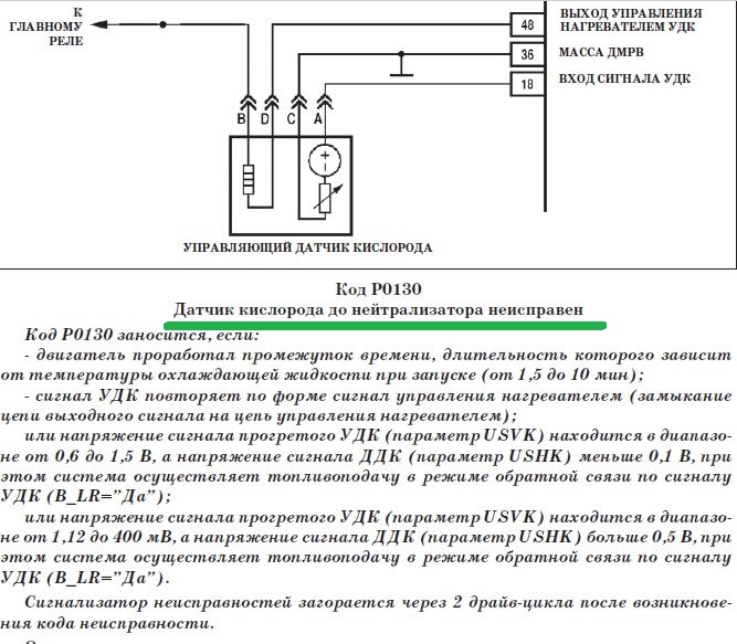

Непрочитанное сообщение четвёрковод » Пн сен 10, 2018 18:09:43
Буйный писал(а): Пошевелили, тоси-боси, бошку свернули...,
Он прекрасно выкрутился, без единого удара.
В шевеление верится слабо, при езде оно ещё не то испытывает.
За картинку спасибо, интересная, есть что обмозговать.

Непрочитанное сообщение Буйный » Пн сен 10, 2018 18:17:28
четвёрковод писал(а):За картинку спасибо, интересная, есть что обмозговать.
Это для М7.9.7+ и М73 тоже, кстати.
Во «вложении» и начало и продолжение.

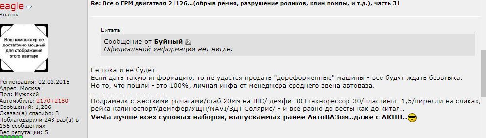

Непрочитанное сообщение Буйный » Вт сен 11, 2018 6:57:14
Йожык писал(а):Пока не было НИКАКОЙ официальной информации.
А вот и причина.
Непрочитанное сообщение Йожык » Вт сен 11, 2018 6:59:12
Ну что ж, логично.
