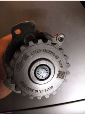

Непрочитанное сообщение D.I.M.A.R. » Пн окт 12, 2020 19:39:52
не, не овал. Как у правой:
Зуб был под 124 мотор

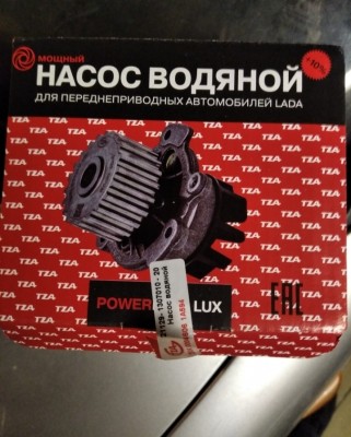

Подвезли новьё.
Сообщения: 42404
Благодарил (а): 2740 раз
Поблагодарили: 5059 раз
Ролики, ремень ГРМ, помпа приоры и десятки
Непрочитанное сообщение Буйный » Пт окт 16, 2020 5:21:32
Скок ₽ ?
Благодарил (а): 214 раз
Поблагодарили: 1435 раз
Непрочитанное сообщение четвёрковод » Пт окт 16, 2020 5:31:04
1380 штука, и 250 доставка.

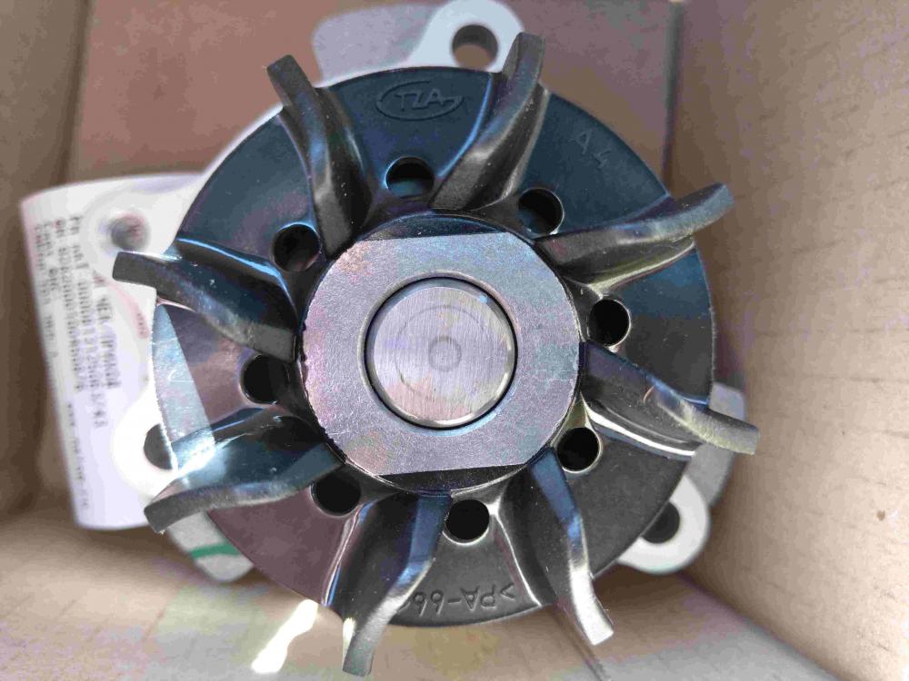

Непрочитанное сообщение четвёрковод » Ср дек 02, 2020 20:34:06
Докатал дольц , потекла помпа теперь даже на стоянке, не вращаясь.
Самотёком за день половина СО слилось, до уровня помпы.
Снял её.
Ломать будем?, смотреть что внутри.

Да, снимал её, смотрел, крутил руками.
Люфта нет, шума нет, ремень работает ровно.
Подозревал как вариант прокладку, но замена прокладки не помогла.
В то же время всё капало вниз, ремень сухой, в кожух ни капли антифриза не попадало, вот и ездил спокойно.
Только уровень ож на контроле держал.
За последнюю неделю утекло 5 литров, ну и наступил край, дождался...

Когда ссальник начинант ссать, он начинает вымывать смазку с подшипа, даже герметичного типа, а дальше ждём клин.
Непрочитанное сообщение четвёрковод » Чт дек 03, 2020 19:14:52
Да это понятно, но видимо ещё не всё вымыло.
Вот отмыть, дать кому в руки, крути - люфти, нифига, как новая крутится.
А, так это, разломлю и посмотрим.
Уже снял, остался один шаг )
