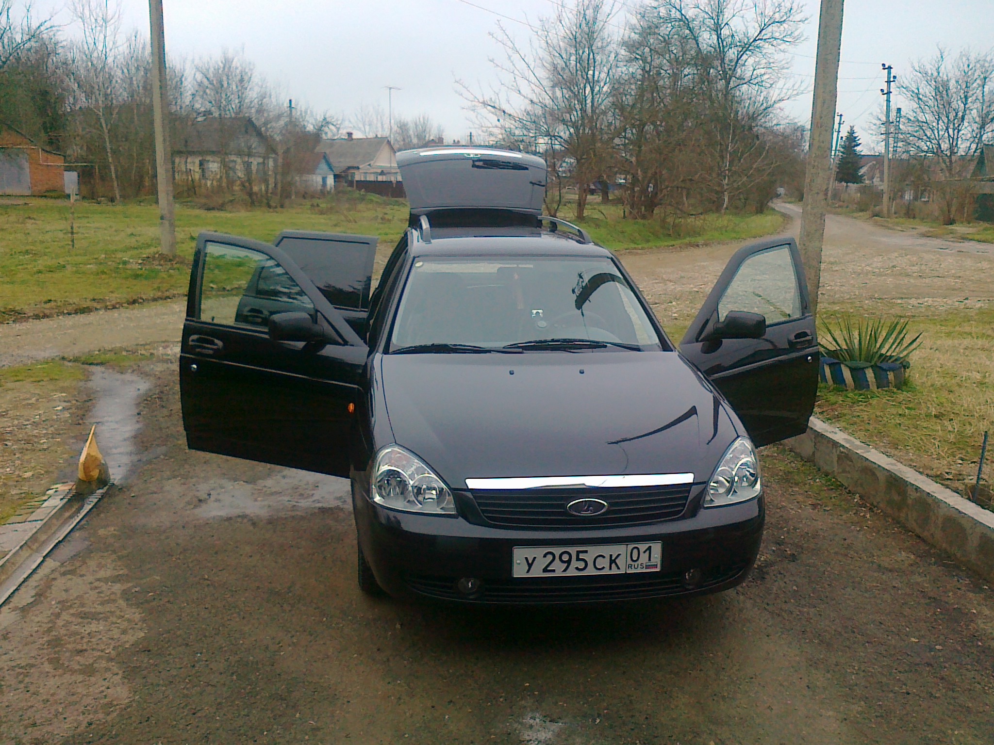

Вродь холода обещают. Помылись слегонца.

Хорошие холода обещают, раз машину мыть поспеваете :thum1:

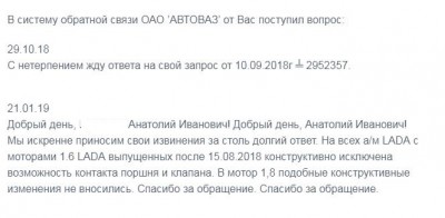

Дождался я ответа на свой вопрос. Видимо, уже продали все втыковые 1,6, теперь можно об этом воочию и заявить

Вт янв 22, 2019 17:55:56
Я давно уже писал о том, что в телефонном разговоре по гор.линии мне это подтвердили. Позже писал письмо дилеру.
Там мне ответили
В производстве двигателей завода, при комплектации двигателей объемом 1,6 литра начали устанавливаться новые поршневые группы фирмы "Federal Mogul" с увеличенными лунками под полный ход клапана, более стойким покрытием "юбок" поршней (измененный материал FM-120 коричневого цвета). Номера новых ШПГ:
- 1,6л, 8кл. 11189-1004010- 00/01/02 (классы поршней А,В,С);
- 1,6л, 16кл. 21127-1004010- 00/01/02 (классы поршней А,В,С);
- 1,8л, 16кл. 21177-1004010-10/-11/12 (классы поршней А,,В,С)-для двигателей объемом 1,8 литра производится только покрытие поршней новым материалом, поршни изготавливаются без глубоких лунок.
Остается один вопрос. Как новая поршневая оказалась в двигателях авто выпуска июля-начала августа? :psih:
