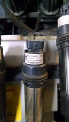

собственно вот, все катушки похоже одного производителя, на трех из тех что когда то стояли не было значока РСТ, на одной ту что меняли еще по гарантии есть, собственно и с СРТ и без вышли из строя почти одинаково, сейчас стоят во втором и третьем ВОШ, в остальных две заводских еще без РСТ, те что без РСТ имеют какой то черный вид, как будто от перегрева.
на последнем фото, видно как стояли катушки до замены на обе ВОШ.

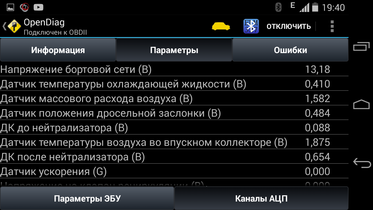

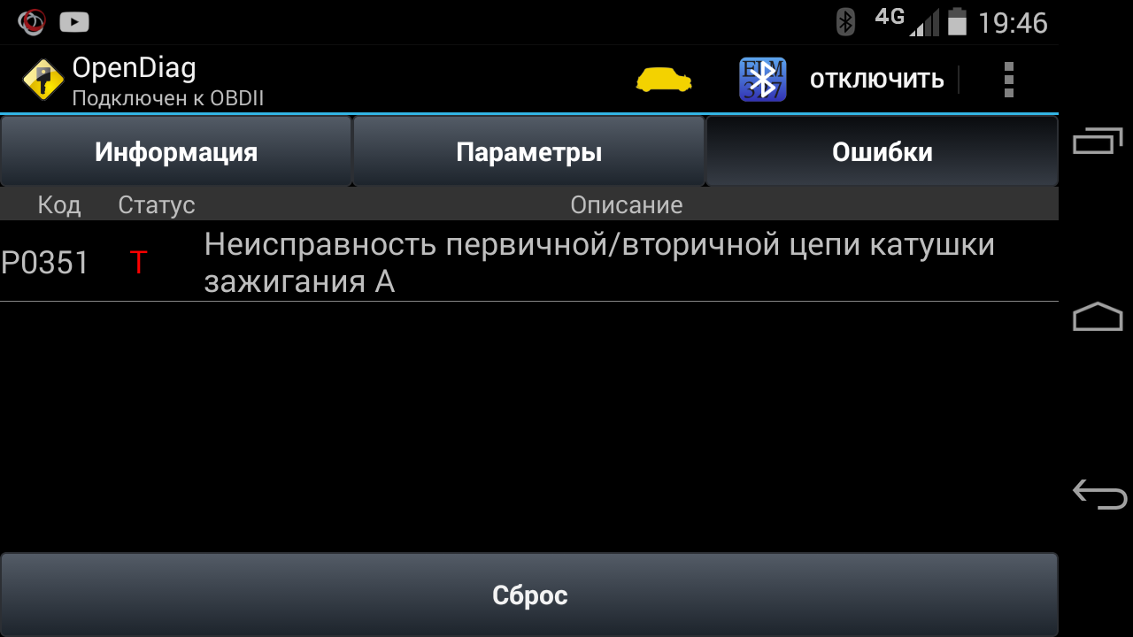

вчера катаясь по городу залез в БК-шник, ошибки по зажиганию, типа "неисправность цепи зажигания катушки" по цифрам кажется 3, 4 горшки, попытался БК-шником сделать это, ни куда не деваются, потом как уже выяснил вечером просто они опять появлялись, хотя на тот момент думал что я не правильно жму все две кнопки на БК-ке. LOL в общем вечером воткнул в колодку ELM-ку, и начал смотреть по опендиагу ДК.
показания первого ДК не выскакивают за 1, вроде читал что 1 В это все конец, в основном около 0,1-0,5 прыгают, иногда до 0,7 но редко вроде, какой то зависимости нет.
потом добрался до ошибок, и только тогда понял что они после сброса опять сразу же появляются.
сначала была ошибка в 4-м цилиндре, заменил катушку на те что есть у меня. пропала в 4-ом, для того что бы убедится что катушка чудит, воткнул в 1-й.
естественно после её вытащил из первого, так как получается в обоих цилиндрах она давала ошибку, все больше ошибок не было, слушал как работает, абсолютно ровно, ни каких похлопываний не было, ушел домой, сегодня утром решил на холодную посмотреть, показания по ДК такие же, но опять выскочила ошибка но уже в 3-ем, цилиндре, в 4-ом, нет, поставил туда бошевскую, ошибка тут же пропала, приехал на работу без ошибок, но только отъехал от сада и опять этот разовый пинок :rlc:

ДК на прогретом моторе должен бодро скакать вверх-вниз, от 0,1 к 0,9 и обратно. Чем мертвее датчик, тем реже он скачет - медленнее реагирует на изменение состава смеси. Открой его график.

Йожык писал(а):ДК на прогретом моторе должен бодро скакать вверх-вниз, от 0,1 к 0,9 и обратно.
ровно так и есть.
