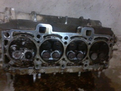

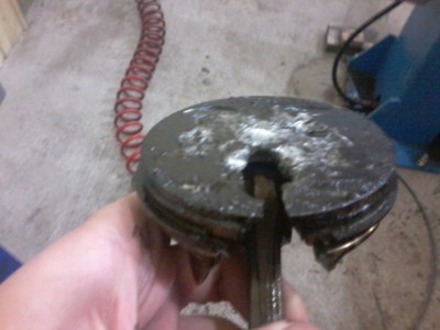

Сегодня зашел к брату на СТО увидел весьма печальную картину. Ребята поменяли на приоромоторе ремень ГРМ и забыли затянуть болт ролика, завели, выехали, дали жизни мотору, в итоге замена поршней, шатунов, колец, головы в сборе кроме гидриков и валов. Что-то самому стало страшно)))).
Отсюда вывод, делайте самостоятельный ремонт не спеша и очень внимательно!

Уже есть и поршня с цековками под приоромотор. Эт для тех, кто забил на обслуживание ГРМ и доверяется стоковым роликам и помпе ДААЗ из ближайшего магаза. О, Андрей опередил.
