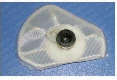

четвёрковод писал(а):Ты сам модуль с насосом вынимал из бака?
На насосе есть сменная сетка, и после фильтр есть. Как с этим?
Вот эти менял, других не нашёл
