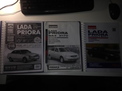

Благодаря любимой супруге у меня теперь есть полный набор мурзилок по приоре - две зарулевские (дорестайл и рестайл) и одна Третий Рим. Что характерно, про ГУР ни в одной ни слова нет :D

Йожык писал(а):и рестайл

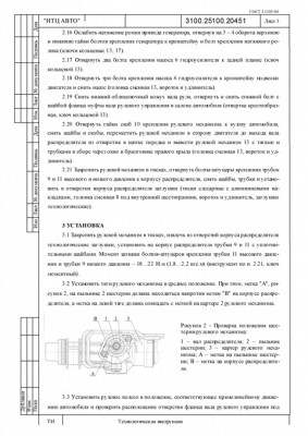

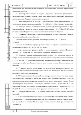

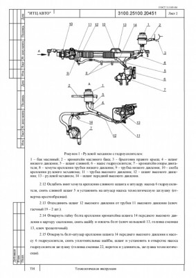

Типографская или цветной принтер? Скинь файл.
Йожык писал(а):Что характерно, про ГУР ни в одной ни слова нет
У меня вот чё есть
ТИ на ГУР

Буйный писал(а):Типографская или цветной принтер? Скинь файл.
Всё принтер. Покупать дорого.
Файл: https://yadi.sk/i/1OEe1n1w3AQKuF
Буйный писал(а):У меня вот чё есть
Негусто, но и на том спасибо :beer2:
