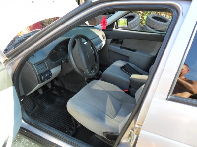

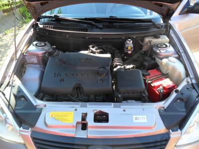

Вот и новое пополнение в моём автопарке. "Звёздная пыль" для дочи, 2007 г.в., пробег под сотку, всё заводское, прёт аки зверюга...Не без коцек по кузову, конечно.
ФОТОЧКИ

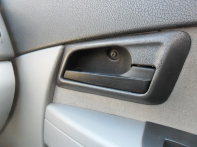

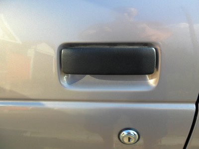

Непрочитанное сообщение Йожык » Пн июл 06, 2015 19:55:40
Хорошее состояние у машины :thum1: Кстати, такие внутренние ручки дверей только на машинах 2007 года, с 2008 уже новые. И блоки света/отопителя тоже старые стоят.

Непрочитанное сообщение Буйный » Вт июл 07, 2015 4:07:02
Йожык писал(а):Кстати, такие внутренние ручки дверей только на машинах 2007 года
Верно подметил, я спецом её сфоткал.
