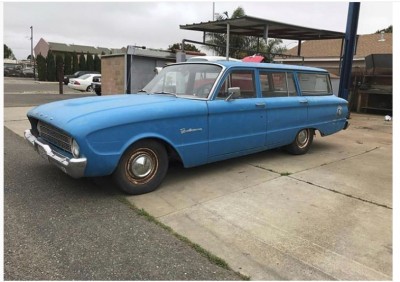

Препод48рус писал(а): А так с 70-х на поделках от фиата ездили и не мяукали.
А советские мотоциклы были копиями немецких.
А рядный двигатель от газ был по сути форд, сколько его использовали…
Screenshot-2018-5-23 Roadkill в Instagram «Some Roadkiller should buy this from our buddy hotrodranch_jamie $1500 Dirt chea[...](1).jpg
Недавно увидел. Ford Falcon, Сильно напоминает «Космич».
