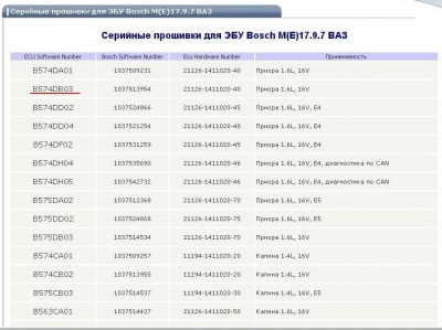

Re: Диагностика и прошивка инжектора
Непрочитанное сообщение Йожык » Пт янв 09, 2015 19:03:38
Подскажи, пожалуйста, как мне обновить прошивку на своей машине самостоятельно?

Непрочитанное сообщение zombie177rus » Пт янв 09, 2015 19:49:56
Что залить хочешь?

Непрочитанное сообщение zombie177rus » Сб янв 10, 2015 4:48:51
Йожык писал(а):Обновку стоковую, с головой туда залазить не собираюсь.
Чем грузить есть?
Мне сменили первую стоковую для М73 на последнюю серийную для него за 300 рублей у нас в ауле, т.к. загрузчика у меня нет. Разницы вообще не заметил. Вот, кстати, серийки для твоего ЭБУ http://chiptuner.ru/content/ser_me1797/

Непрочитанное сообщение zombie177rus » Сб янв 10, 2015 6:32:32
Ему надо В574DD04 по типу его ЭБУ. Особой разницы не будет.

Непрочитанное сообщение Йожык » Сб янв 10, 2015 8:56:46
В моей прошивке есть один недостаток - иногда плохо заводится на горячую. Читал, что пофиксили в новых.

Непрочитанное сообщение zombie177rus » Сб янв 10, 2015 9:23:10
Если иногда плохо, то надо чинить, или заправку менять.
Непрочитанное сообщение Йожык » Сб янв 10, 2015 9:32:11
С самого начала так, на любом бензине и любых свечах. Да и чинить там нечего, разве что дроссель помыть.

Непрочитанное сообщение zombie177rus » Сб янв 10, 2015 9:55:26
На вопрос чёткого ответа так и не последовало. А форсунки на утечку проверял??? Денис, ты слишком самоуверен в суждениях. У всех, или у многих с такой же автиной нет такой проблемы. Продолжить?
Сначала ремонт, потом чиптюнинг!
