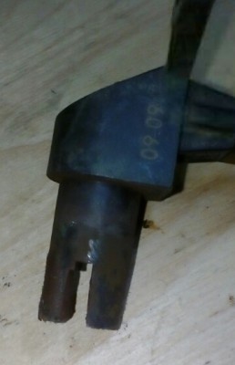

Про стук.
Проверь как закреплён датчик фаз. Когда мотор работает прикоснись к датчику пальцем, возможно ощутишь вибрацию. Очень похожий стук был у меня, задатчик на шестерне долбил по магниту датчика, виной тому отсутствие второго, нижнего болта крепления датчика. Доступ к болту из за генератора очень затруднён.

Вот так датчик и тюкал :)
Нижнюю часть кожуха пошевелить попробуй при работающем моторе, я и там лишние шумы находил.
