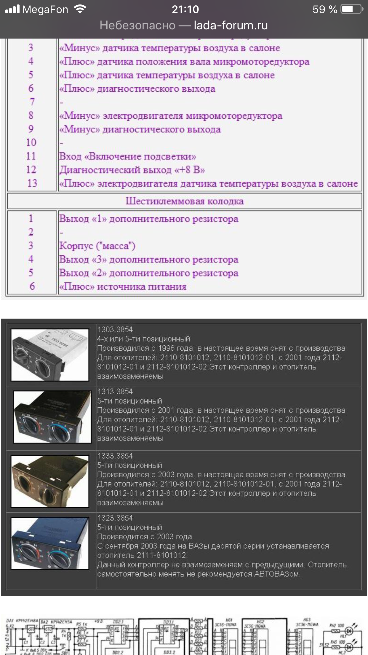

как раз вот такой и нужен 2111 5=позиционный,,почитай в низу
http://www.lada-forum.ru/index.php?showtopic=38162

Непрочитанное сообщение Иван64 » Сб апр 04, 2020 19:13:18
illuzion, какой из этих САУО 2111? Если у тебя много САУО, сфотай их код маркировки и покажи :yes:

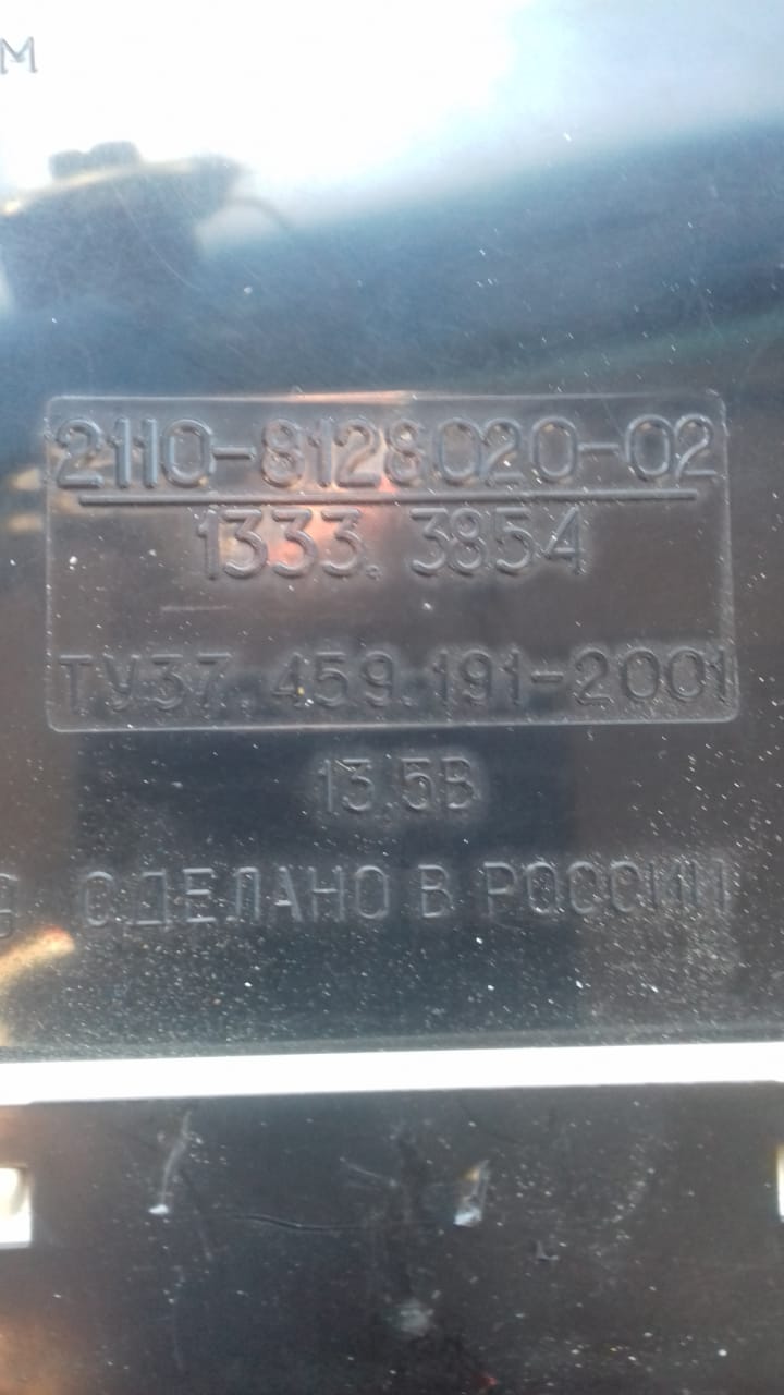

2110.1323.3854

Непрочитанное сообщение Иван64 » Чт апр 09, 2020 19:17:02
illuzion, У меня стоит такой

Непрочитанное сообщение illuzion » Вс апр 12, 2020 19:46:06
скорей всего у тебя (котлета),,корпус от нового образца ,а начинка старого образца..видно кто то занимался колхозом,,,
тебе нужен блок с 5 скоростьами т.е 0-1-2-3-4 ,,,тоесть нужен блок модели 2004 года и выше,,,
