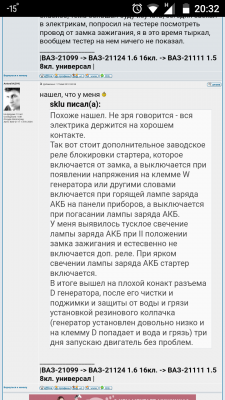

Да мотор вроде и не троит , как бы сказать, жесче побит что-ли на ХХ . Не знаю на словах передать как . А по поводу реле . Может оно дурит и из-за него бывает такой запуск на горячую. К монтажному блок ,глубже в панель, ещё два реле подцепленно одно на стеклоподъёмники ,а второе зачем ? Походу оно счелкает . К идеалу понятно не привести . Но чтоб всё работало как надо хотелось бы.

Походу дела мозги управляют стартером а не я. Я в панике ...

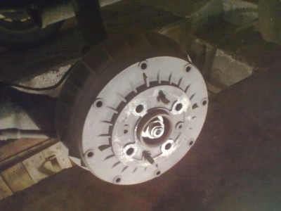

Здравствуйте давненько тут не был . С машинкой ничего не делал.
Приобрёл б/у летнию резину на дисках на 14( моя старая "амтел" опять пошла грыжами)
Поменял задние ступичные подшипники , так как имелся луфт. Сняв копачёк был удивлён тому что гайки замазаны краской , походу заводские ещё
Также снял форсунки проверил на утечку. Не отцепляя от рампы положил на газету и накачал насосом несколько раз. Итог газета сухая нет даже намёка на протечку. Ну и заодно промыл их варварским способом из интернета ,очистителем карбюраторов.Поставил новые серые колечки.Улутшении в работе двигателя не заметил.Форсунки "сименс бета".
Вотак вот с пользой провёл первомай :)
