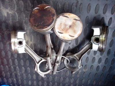

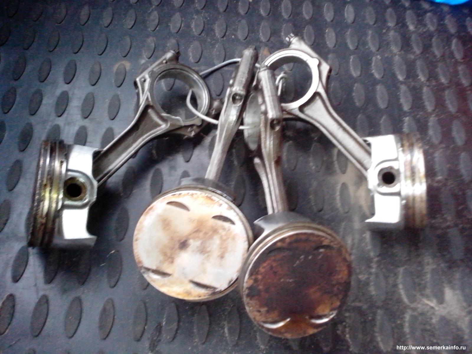

Всем доброго дня, на одометре 12800. И тут приора увидела "Сталинград"!!! Да да, именно город-герой Сталинград. Почему спросите Вы? Оборвало ремень ГРМ?, заклинило ролик? помпу?. Нет друзья, все намного прозаичнее. Виновником "Сталинграда" явился...внимание....ремень генератора-гура :slap: . А дело было так: после непродолжительной прямой поворот в гору, раскручиваю до 5000 оборотов и тут я слышу шум, шлепки разлетевшегося ремня генератора, затем характерные щелчки перескока ремня ГРМ по шкифам распредвалов, стук и заглохший мотор. Все произошло за мгновение, но это мгновение длилось будто вечность. Открываю капот, вижу рваный ремень генератора, от него нитки во все стороны. Но ремень не разорвался совсем, он остался висеть на трех-четырех нитках. Попробовал завести, и тут все стало ясно. Стартер молотит слишком легко, компрессия пропала. Отворачиваю кожух ГРМ, там нахожу недостающие нитки генераторного ремня. Вышла следующая ерунда, ремень генератора расслоился, свободные нитки затащило на шкиф коленвала, по ним как по лыжам скользнул ремень ГРМ. Итог: загнуло 8 впускных клапанов, направляющие, шатуны. :pirate: . Ремонт вместе с запчастями вышел 24тыс. Поставили новые поршни 21126 с глубокими проточками, производства Харьков(Кстати у кого-нбудь есть инфа по этим поршням? как они ходят?). Работа заняла 1,5 дня, теперь я снова на обкатке. Кстати, пару недель назад порадовал себя, приобрел диски. Прилагаю только часть чеков, вналичии был комплект ГРМ Гейтс, помпа ТЗА, ремень генератора. Берегите свои приорки.

Washington писал(а):Итог: загнуло 8 впускных клапанов, направляющие, шатуны
Беда бедовая. Хорошо, что в шатуны полез - многие думают, что обойдутся только клапанами и направляйками после "сталинграда". Потом ищут причину жора масла. Как, цуко, ремень гены и ГУРа расслоился? Масло(бенз,ОЖ...) не попадало на него? Родной?

Родной. За месяц до этого заметил лопину вдоль ремня, ни трещин ни потертостей не было, просто лопина где-то 15см по длине. Решил оставить до тепла, ведь для замены нужно откручивать подушку двигателя. Ни масло, ни бензин, ни другая жидкость на него не попадала, ремень так же небыл перетянут. Сам в шоке, ребята на станции тоже первый раз такое видят. Просто разлетелся в щепки и расползся по ниткам.
