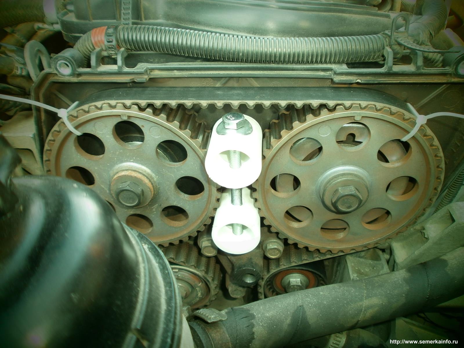

Фиксируем шкивы и ремень.
Меняем ролики, тянем натяжной "вырез на вырез" после остывания двига.
Проверяем совпадение меток ГРМ двойным прокрутом за поднятое правое колесо. Всё норм, метка натяжного гуляет. Запускаемся. Ремень идёт по старым следам, что радует.

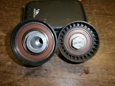

Объективности ради, старые ролики 2009г.в.(поляк и китаец) с пробегом в 50 тыков были ещё вполне себе норм, хотя на прокрут шелестели суховато

Начинаем препарировать стоковые ролики. Первый на столе - польский опорник. Восемь шариков в один ряд, пластиковый сепаратор, смазки минимум :devil:
Второй пациент- натяжник из Поднебесной. Одиннадцать шариков в один ряд, пластиковый сепаратор, подобие смазки :weep: .
Кстати, ничего не имею против пластика в сепараторах скоростных слабонагруженных подшибов.
Сегодня совершил пробный пробег в 70км в райцентр. Всё гуд.
