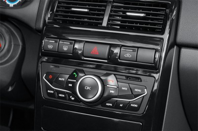

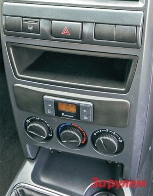

олежек писал(а):вот народ неугомонный, уже ставят в рестайл обычные магнитолы
Видел это видео, чувак сделал вполне аккуратно. Так и не понял, почему в "норме" не предусмотрено место под мафон - помнится, мы это обсуждали :confused: . Что характерно, проводка выведена как раз к этому кармашку. В более дорогих комплектациях кармашек заменяется магнитолой, она точно такой же формы.

Йожык писал(а):Видел это видео, чувак сделал вполне аккуратно.
согласен,
Йожык писал(а):Так и не понял, почему в "норме" не предусмотрено место под мафон - помнится, мы это обсуждали
на приороводе народ задавал вопрос через форму обратной связи на ВАЗ, ответили что вроде работают над этим...
Антон80 писал(а):В некоторых магазинах автоэлектроники предлагают переходные рамки под каждое авто. Может и сюда есть с квадратной дыркой
Антон, ваз сродни Бентли с легким налетом эксклюзивности, не так как у всех... LOL
Re: Уголок приоровода
Непрочитанное сообщение Йожык » Ср янв 15, 2014 8:32:19
олежек писал(а):ответили что вроде работают над этим
Сдается мне, это жабоеды намутили :fear: Наши бы такую хрень не придумали.
