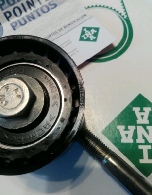

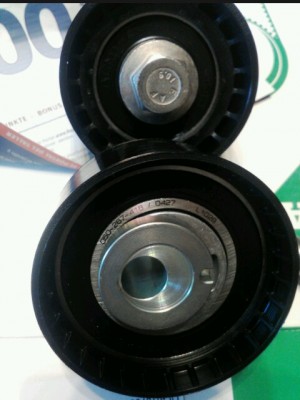

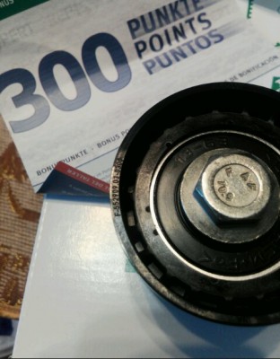

Непрочитанное сообщение четвёрковод » Вс июл 17, 2016 14:29:59
Кит ина и остальное до кучи на 21126, мой выбор.
Re: Ролики, ремень ГРМ, помпа приоры и десятки
Непрочитанное сообщение Йожык » Вс июл 17, 2016 15:13:19
Все в точности как у меня было.
Сообщения: 42393
Благодарил (а): 2734 раза
Поблагодарили: 5059 раз
Непрочитанное сообщение Буйный » Вс июл 17, 2016 16:12:38
.. и как у меня есть на полке.
