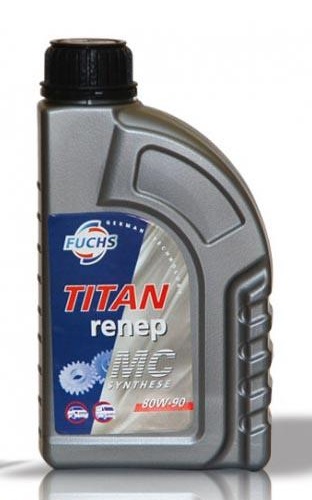

Непрочитанное сообщение Smarticus » Пн июл 17, 2017 7:30:05
Димьян писал(а):посоветуйте хорошее масло в каробку ,чтоб не выла
Для "патриотов", лучше "у нас" не делают:
Дороже лучка, но и интереснее.
Добавлено спустя 4 минуты 11 секунд:
Если морозов ниже -36 нет, тогда это почти идеально

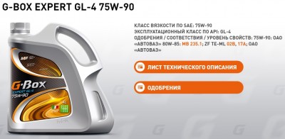

Непрочитанное сообщение Препод48рус » Пн июл 17, 2017 14:06:21
Тогда g-box 75-90.

Почему именно g-box , а ни какая другая фирма?

Непрочитанное сообщение Препод48рус » Пн июл 17, 2017 14:29:22
Димьян писал(а):Почему именно g-box , а ни какая другая фирма?
А насчёт масло для автоматов ,что скажите?
Почитай тему Миши Смартикуса «Сурский кредито-мобиль», он там на первых 10 страницах все разжевывает — если короче, то цена—качество и эффект на выходе.

Непрочитанное сообщение Smarticus » Пн июл 17, 2017 15:28:09
Главное в масле для мкпп ВАЗ - ОПРЕДЕЛЕННАЯ вязкость масла в рабочем диапазоне температур. Я прошерстил несколько десятков сайтов производителей транмиссионок, консультировался с людьми перебиравшими кпп вазиков. Если коробка шумит по износу от пробега, я бы забыл про слова "синтетика" и автозапуск в -45. Либо беруши с автозапуском, либо хорошее (полусинтетическое) 80W-90 и держим педальку в -40.
Димьян писал(а):А насчёт масло для автоматов ,что скажите?
Быстрее переберешь свою после такой смазки, ну если будет необходимость ездить на этом автомобиле. Далеко не многие мкпп способны ездить с ATF. Требование к ATF совсем другие.

Непрочитанное сообщение Smarticus » Вт июл 18, 2017 7:31:08
Димьян писал(а):Получается масло 80/90 и автозапуск до -20.
Немецкий titan до -36, но цена Х.З., не смог его найти. Второй и его проще найти Mobilube GX 80W-90. Именно GX нужен, он примерно 350р./литр, мерзнет при -33. Будет заметное снижение шумности после 1-2 тыс. км.

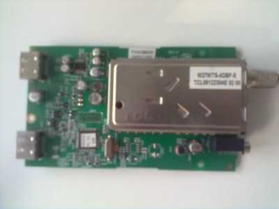

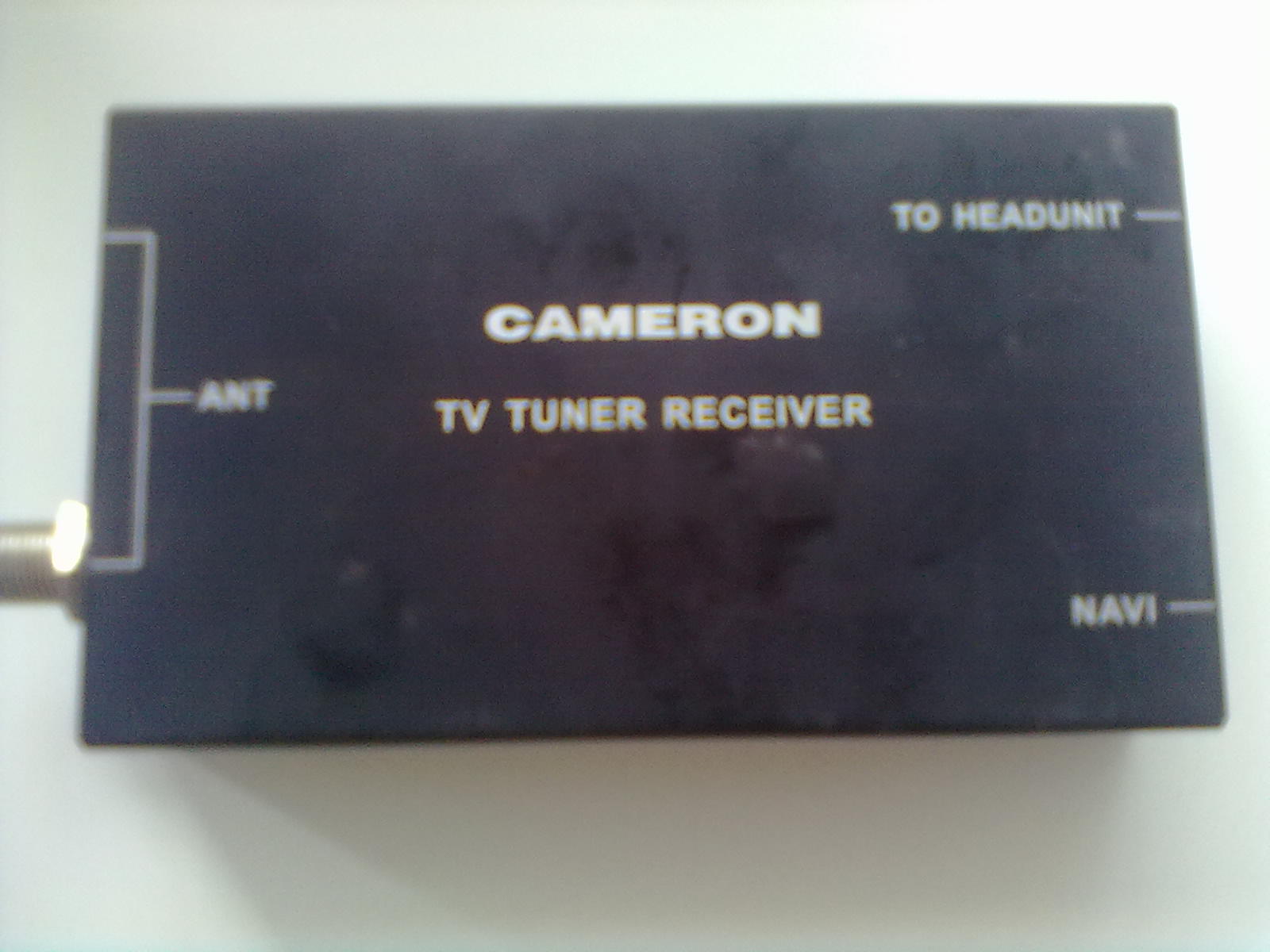

cameron tv tuner receiver автомобильный для чего и как его приспособить?
Re: ВАЗ 21114 Кристалл
Непрочитанное сообщение Йожык » Ср июл 19, 2017 21:29:07
Судя по названию, это ТВ-приемник. При наличии какого-нибудь монитора в машине можешь на ходу пялить Дом-2 :psih:

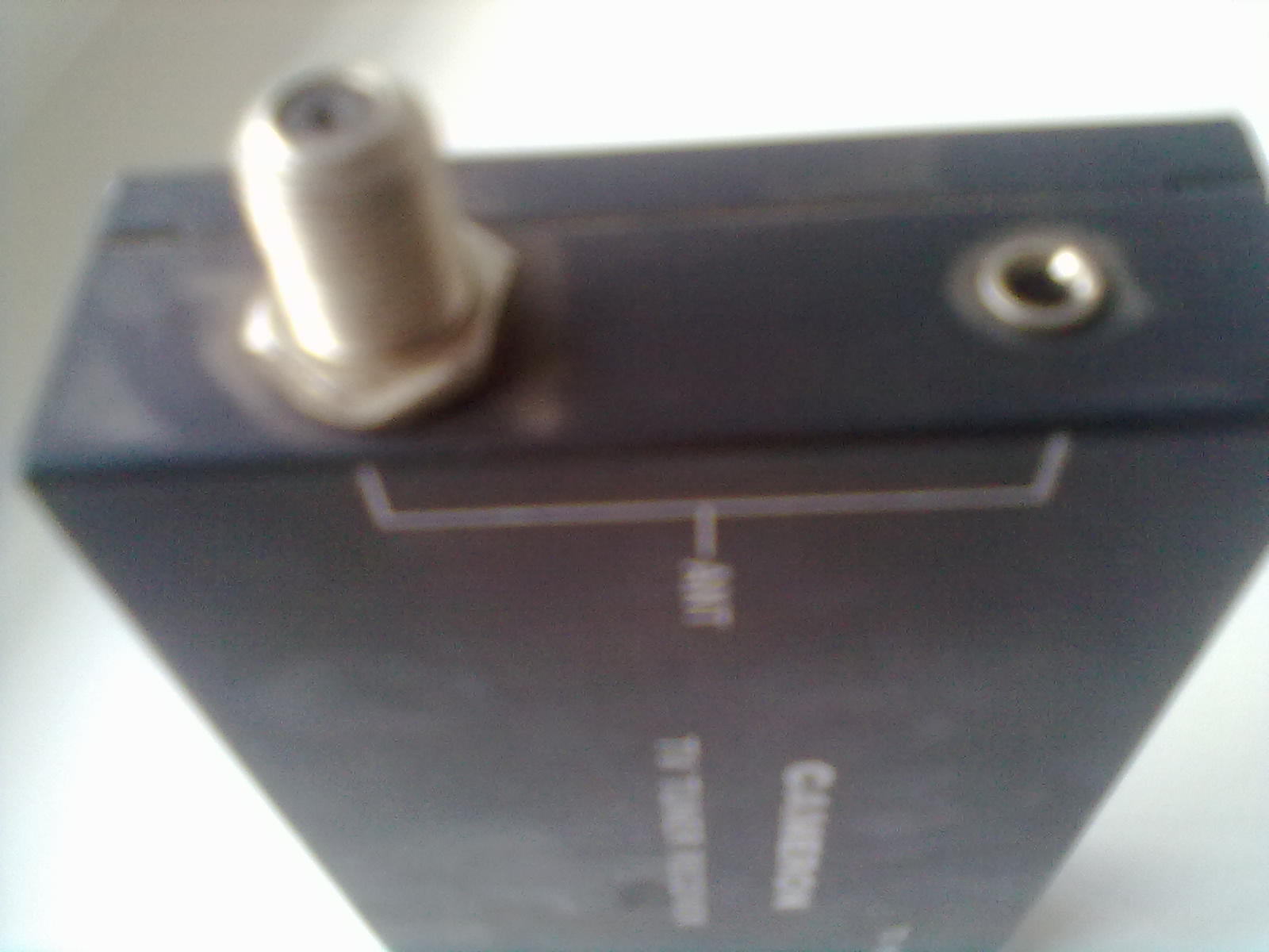

Непрочитанное сообщение Димьян » Чт июл 20, 2017 12:48:10
вот сие устроиство
Добавлено спустя 23 минуты 10 секунд:
Смущает то что нет гнезда для питания
Благодарил (а): 391 раз
Поблагодарили: 859 раз
Непрочитанное сообщение Миша » Чт июл 20, 2017 23:27:34
это какой то передатчик. типо конвертер что ли..

Непрочитанное сообщение Димьян » Пт июл 21, 2017 10:16:46
Миша писал(а):это какой то передатчик. типо конвертер что ли..
Не знаю ,на нем нет ни одной маркировки. И в инете ничего не могу найти.
