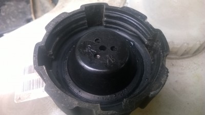

JET писал(а):Пружинки не поржавели даже.
А на давление открытия я её проверял как бачек приоровский ставил. "Регульнул" на 1.3-1.4
я уже не одну поменял за 40 тысяч, все были в коробочках как положено, весьма завод напоминает, причем заводская тоже быстро умерла.

Чот заинтриговали вы своими пружинками. Пойду гляну.

Как новая, никакой ржавчины. Залит красный антифриз, не менял пока.

Да ты што? ;) Ты разбери её сначала, подколупнув отвёрточкой резинку, а за ней конус с клапанами. Токо рукой прижимай от "выпрыгивания" содержимого. Кстати, об ОЖ- залит с завода красный ФеликсКарбокс.

Буйный писал(а):Ты разбери её сначала, подколупнув отвёрточкой резинку, а за ней конус с клапанами
А зачем? :psih: Работает же.

Тож так думал, пока не разобрал - а работать там было нечему. СОД напрямую сообщалась с атмосферой. И, кстати, ничё страшного не происходило, правда жары как щас не было. Народ при "тугих" клапанах пробок просто их недокручивает на РБ. Но это не наш метод, учитывая теплонапряжённость у самых стенок цилиндров и кавитацию на лопастях помпы.

У меня крышка пшикает :yes: :yes:

Йожык писал(а):Как новая, никакой ржавчины. Залит красный антифриз, не менял пока.
У тебя крышка не Автоприбор... :hmmm:
Возможно уже меняная.

кстати Женя похоже прав, на автоприборовской АП "стоит" на крышке.

Я не менял. Да и до меня вряд ли кто менял, в машине человеческая рука нигде не лазила.
