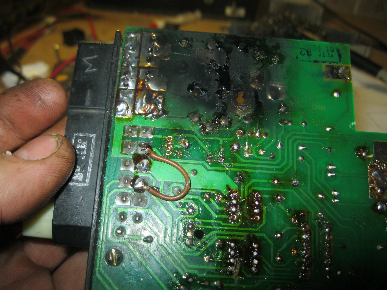

Здраствуйте, месяц назад на работе начальство пополучало новые автомобили, ну старые естественно пошли на аукцион. Ну я себе забрал ваз 2110 2003 года выпуска, 1.5 16клапанов, с гидрачем и кондеем, ну естественно кондей не рабочий, буду разбираться дальше, но с наступлением холодов нужна больше печка какая естественно не работала, заменив новый радиатор, двигатель отопителя все равно не заработал двиг, причина оказалась в блоке управления, разобрал его немного ужаснулся вся силовая часть выгорела, ну думал хоть электроника целая осталась, но тоже не повезло, вот вышел в отпуск думаю сделаю свой блок управления, по принципе старого перерисовав схему нарисовал новую плату, и в место переключателя скоростей будет шим на атини13 схем полно в нете только естественно нужно искать с исходниками, где кто дружит с програмированием чтобы подобрать частоту шим,и старый контроллер 16с505 заменил на 16f676 с изменением схемы, в некоторых вобще на интегральных схемах то они вобще живут своей жизню, то дует холодом когда нужно тепло, или на оборот, ну вобщем вытравил плату и установив в штатный корпус, после тестирования скину схему и прошивки, ну хочу сказать что блок работает намного лучше чем штатный, на изменение температуры реагирует быстрее, сравнивал с другими десятками, и еще есть контроль питания програмируемая, я сделал чтобы двиг отопителя включался только при заведенном двигателе ну если кто то дружит с электроникой то сделает без проблем, вот пока пару фоток, а дальше выложу остальное
Старая плата блока

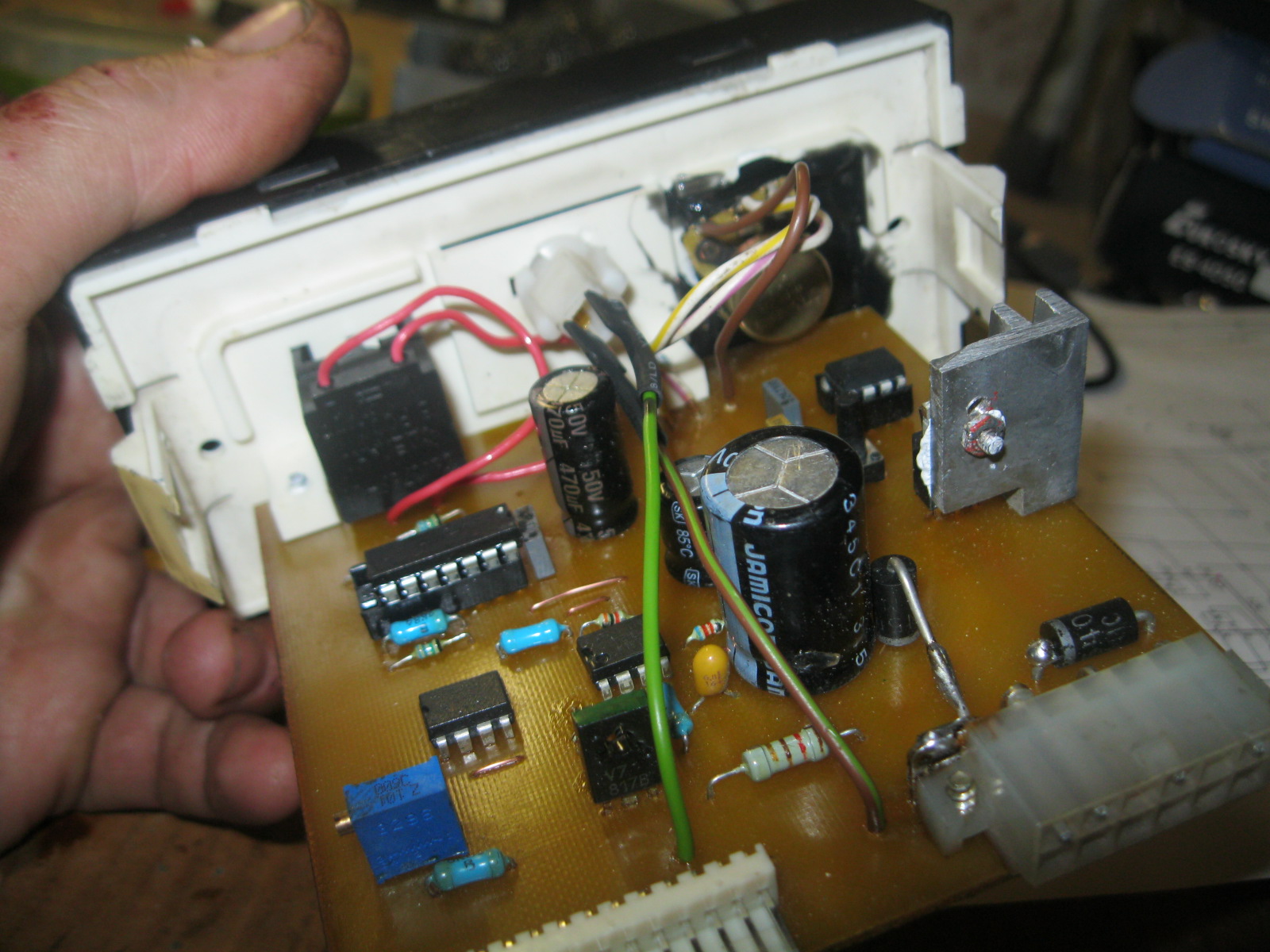

Да бывает пробивает на такое, правда не без помощи, на пик контроллерах могу все что угодно на авр еще не совсем освоил, кто мог подумать 20 лет назад что оно пригодится сегодня, да если чесно качество запчастей на сегодняшний день желает лучшего, вот и приходится все выдумывать самому

У меня моторедуктор заслонки нового образца. Поменял его и датчик в салоне, не работает. Вернее работает, только дует или холодным или горячим

Иван64 писал(а):У меня моторедуктор заслонки нового образца. Поменял его и датчик в салоне, не работает. Вернее работает, только дует или холодным или горячим
Отключите полностью датчик температуры и попробуйте без него, правда только чтобы ктото смотрел на поведение самого моторедуктора, без датчика температуры при каждом щелчке переключателя температуры, должен моторедуктор на пару градусов продвигаться

Оба провода сняли? И среднего положения нет, я так понял, хотя при исправном блоке без датчика температуры он должен по шагово регулировать, можна еще померить сопротивление резистора тот что стоит на моторедукторе, его сопротивление при открытом двигателе должно быть 10 кОм, точно померяю скажу, вернее точно скажу или на открытом или не закрытом, по этом резюку контроллер определяет положение заслонки, если он его не видит то будет работать только по крайнем положении либо закр или на оборот,может попробую сейчас видюху скинуть как это происходит, бо чтото не могу ничего забросить

alexandr81, оба разъема отключал. Моторедуктор у меня новый, месяц назад его поставил, думал проблема в нем. Старый тоже рабочий. Мне кажется проблема в самом блоке управления, не хочет он регулировать пошагово. Полностью открывает или закрывает, когда датчик срабатывает на 26* тоже полностью закрывает

Иван64 писал(а):alexandr81, оба разъема отключал. Моторедуктор у меня новый, месяц назад его поставил, думал проблема в нем. Старый тоже рабочий. Мне кажется проблема в самом блоке управления, не хочет он регулировать пошагово. Полностью открывает или закрывает, когда датчик срабатывает на 26* тоже полностью закрывает
Понятно, такая точно фигня у сотрудника, а можна полный номер блока, и сколько скоростей переключатель? без буквы А на переключателе или с ней, типа режим автомат
