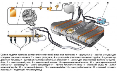

Непрочитанное сообщение VladiZlav » Сб сен 23, 2023 20:26:29
Итак, имеем ВАЗ 2111 2004 года выпуска и системную проблему - запах бензина при полном баке. Выкатываем примерно четверть и проблема самоустраняется. Если больше полбака не заправлять - то не возникает. Куда копать? :hmmm: Искать явную течь в баке или есть нюансы? Топлива под машиной на асфальте нет LOL

Прокладка (резиновое кольцо) под фланцем крепления модуля бензонасоса мож того. Пробовать залить топляк под самую пробку б/бака (делаем подпор давления ) и смотреть на бак сверху, не появится ли мокрота по фланцу.

Если подтёков топлива через фланцы отверстий бака нет, то проверь клапаны системы сбора паров бензина - аварийного сброса давления и двухходовой вентиляции бака к адсорберу.

Кароч, Влад, твой путь лежит под арку левого заднего крыла. Где сепаратор и от него две трубки идут. Там же и гравитационный клапан.
Сепаратор там же находится, что он из себя предстваляет? Типа расширительный бачок? :look:

VladiZlav писал(а):
Вс сен 24, 2023 20:57:24
Да.
Да. Он конденсирует пары бенза (типа холодильник) и отправляет их обратно в бак - по толстой трубке идут пары, по ней же стекает уже жидкий конденсат. Всё что не сконденсировалось идёт в адсорбер по тонкой трубке, а оттуда во впуск. На тонкой трубке стоит и гравитационный клапан. При переворачивании авто боле чем на 90 гр он не даёт топляку вытекать из бака.
