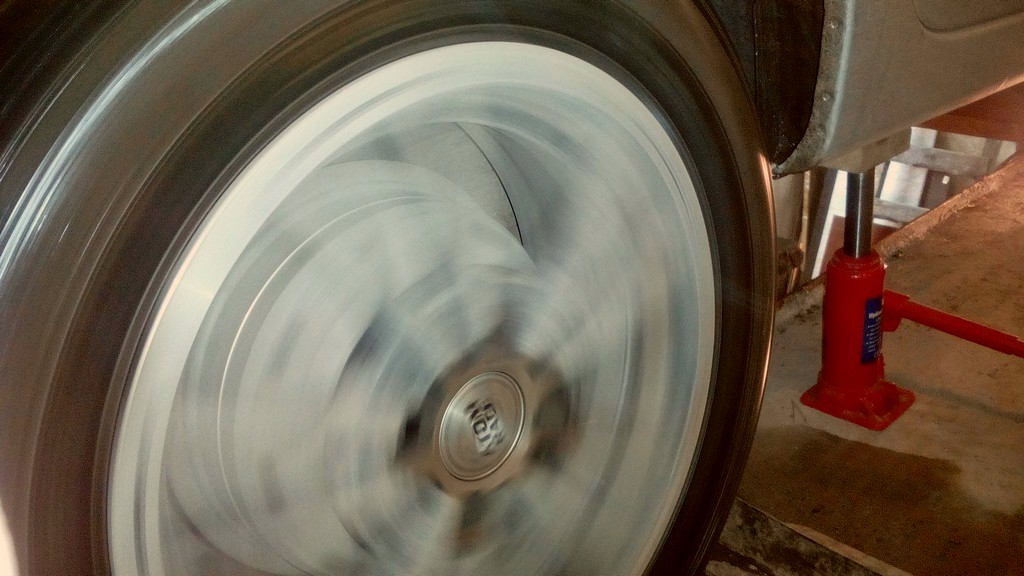

Сегодня решил подтянуть ручной тормоз, ибо срабатывал где-то в самом верху и толком ни хрена машину не держал.
тыц
Полез, открутил защитный экран, а он не вылезает из под трубы - загнутые уши мешаются.
Пошел читать книжку.
Ога, оттягиваем... На ВАЗе, по ходу, одни Шварценеггеры и Сталлоны работают. Ни хрена он не оттягивается. Пробовал снять с резинок - сил не хватило. Короче, разогнул уши и достал экран. На два - три раза отогнуть хватит. Потом уши, скорее всего, отвалятся.
Расконтрил. Расстояние между гайками, примерно, 5 мм.
Было:
После подтяжки стало, примерно, 10-12 мм:
Пипец как неудобно заниматься регулировкой стояночного тормоза на гранте! Поддомкрачиваем заднее колесо. Проверяем. Боги миловали - крутится, колодки не жмут.
3 щелчка, думаю, будет достаточно. Теперь рычаг не во весь рост, а чуть выглядывает:

balaganoff писал(а):3 щелчка, думаю, будет достаточно.
нормально, я на 1 регулировал еще лучше, крутилось свободно, не грелось, эффективность торможения заметно улучшилась.
Жаль нет механизма компенсирующего износ колодок, был бы огонь :thum1:
