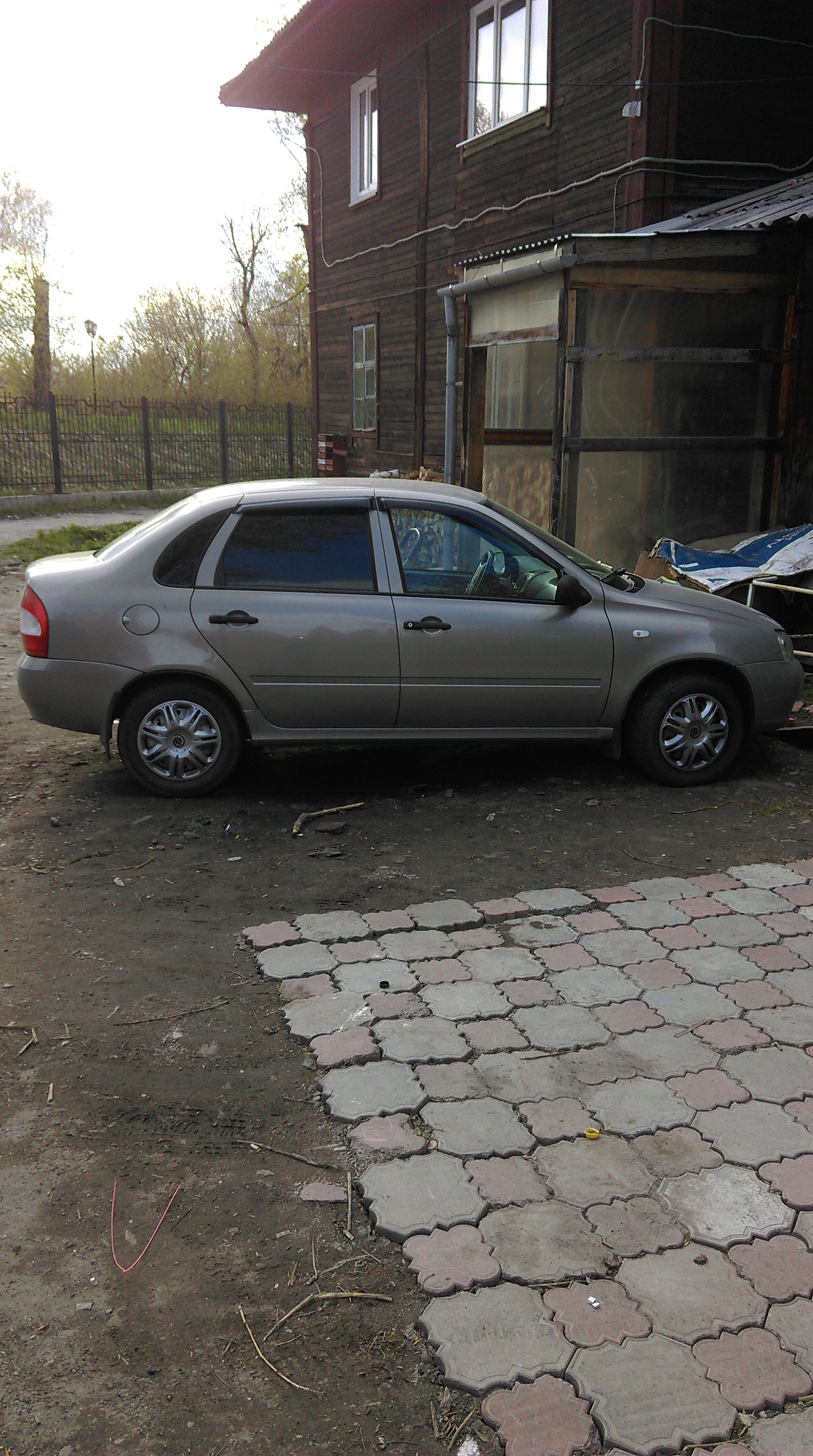

Вот и я расстаюсь с "Жигулями". Времени нет завершить всю кузовщину, ( осталось крыло заднее, и оба фартука) а транспорт нужен позарез. И хорошо бы более-менее комфортный, в пятерке с ликвидированной заводской шумкой в ушах звенит после пары кругов по городу. Подвернулась "Калина" седан 2006 за недорого, с живым двиглом и кузовом. Пластик салона местами поцарапан и грязен. Дальнобойщик из села ездил в областной центр до базы и обратно после рейса. Похоже, прямо в мазутной робе. Он и на продажу так приехал. Масса мелочей типа неотрегулированного троса сцепления, разболтанной кулисы, ненатянутого ремня генератора, слабого ручника. По трассе, говорит, и так нормально. Подвеска живая, тормоза в норме. Кузов без рыжиков, село всё-таки. Пластмасса на порогах скрывает вмятины, дыр и серьезной ржи не замечено. Передачи еле втыкались, вторую до регулировки сцепы и замены опоры кулисы ни разу не получилось врубить. Надо бы клапана отрегулировать и жижи поменять. Ну и салон отдраить. Пятёрка пока в стойле, но в ближайшее время выставлю на продажу. А Калину и через год за те же 100 тыр с руками оторвут. Заработки пошли, может, и впрямь не долго на ней покатаюсь.Из фоток пока есть одна, на фоне нашего Гарлема.
