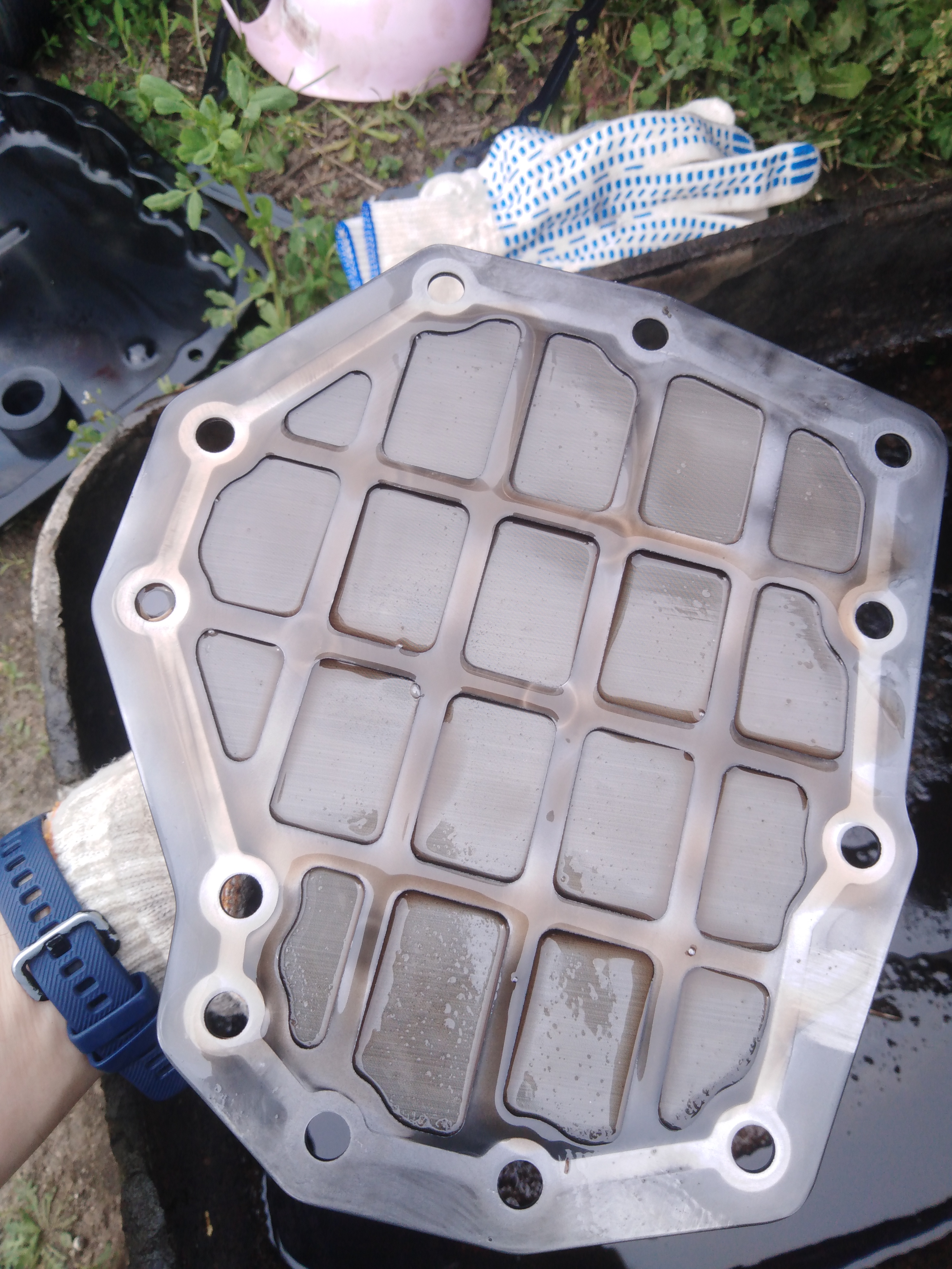

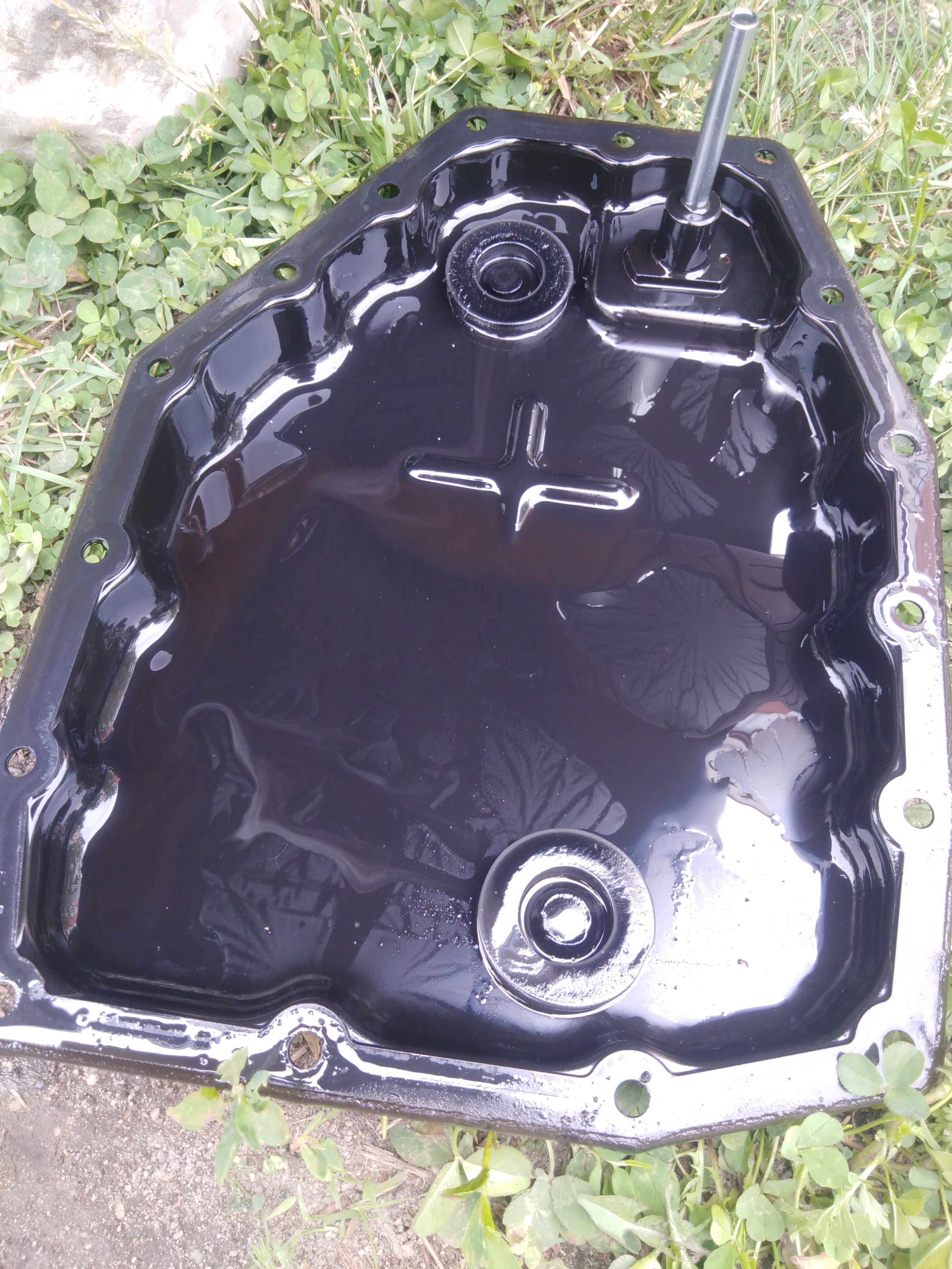

В мае на 49 000 км заменил передние тормозные колодки, износ 50%, поставил такие же Тиир-299 какие и стояли.
В выходной на 50500 км заменил частично жидкость в акпп, залил неоригинальное ZIC, дешевле оригинала в 2 раза, слил-залил 3 литра, почистил фильтр-сетку, промыл поддон, магниты, собрал на прокладке Ростеко, оригинальная ниссан в 6 раз дороже за кусок паронита. Акпп работает как новая, прокладка не течет, не сопливит.

четвёрковод писал(а):
Пн июн 06, 2022 13:17:37
Розовое что то на фото, каска? )
воронка, в акпп жижу не подлезешь с канистры, даже литровкой, заливать через отверстие щупа, сняв корпус воздушного фильтра

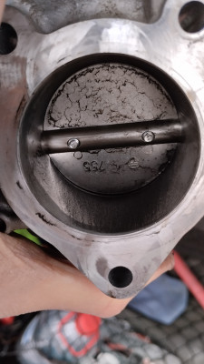

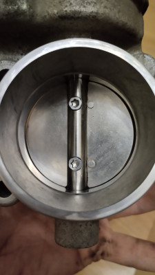

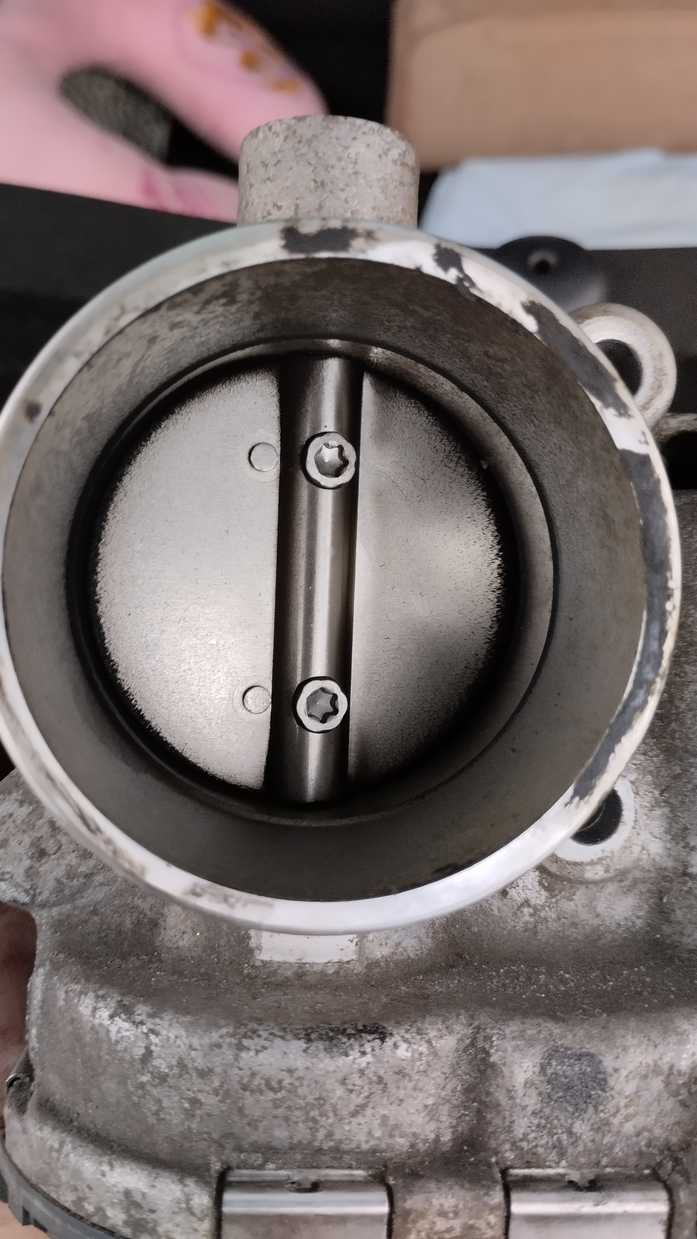

Непрочитанное сообщение Препод48рус » Вс ноя 27, 2022 11:55:30
Пропали прогревочные обороты, при пуске обороиы плавали секунд 4-5, подгазанешь - все становится как надо. Снял дроссель, очистил от грязи заслонку с помощью тряпочки, обезжиривателя и ватных палочек, немного смазал консистентной силиконовой смазкой (silicot gel от vmp) шестерни привода заслонки. Теперь все работает как и должно - при пуске обороты увеличиваются, не плавают, плавно при прогреве снижаются.
Пробег 67 000 км.

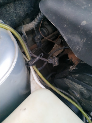

Непрочитанное сообщение MartynovD » Чт фев 16, 2023 15:57:24

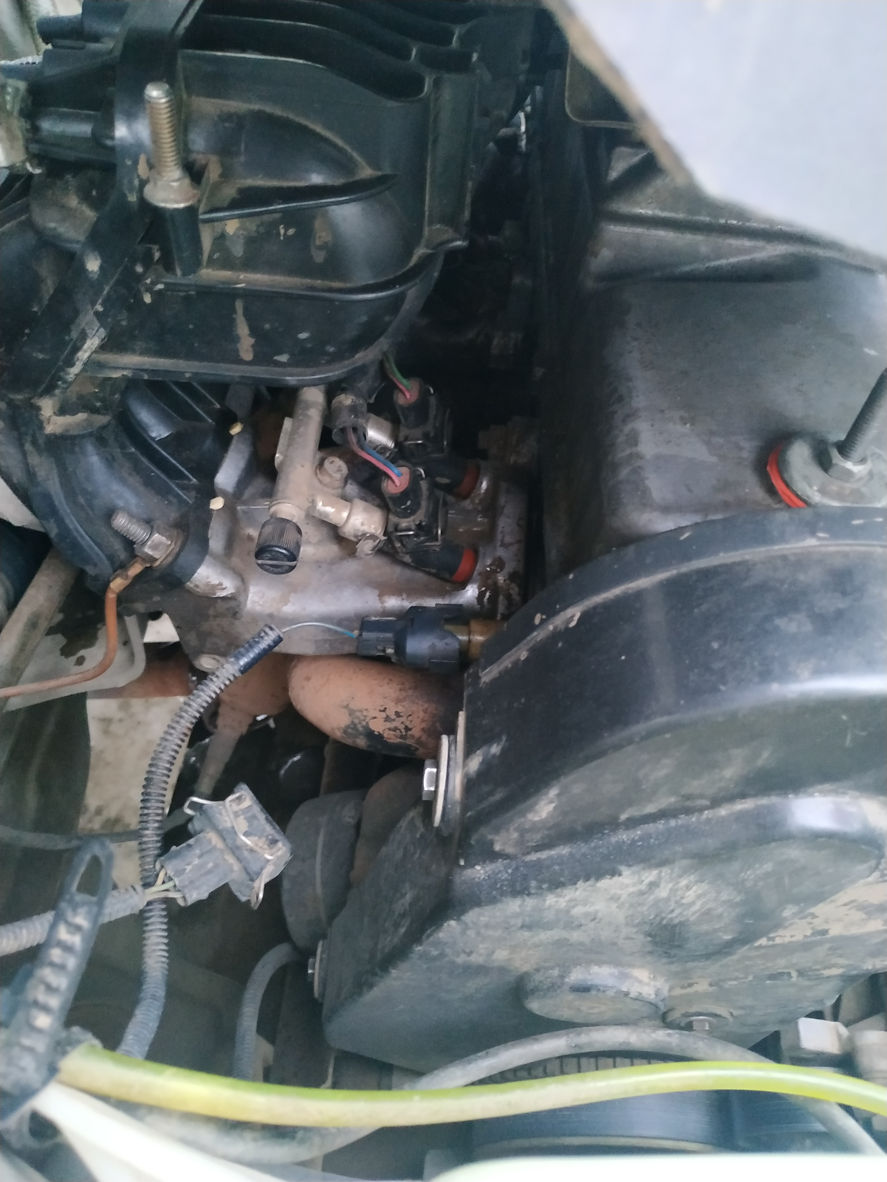

Здравствуйте, коллеги. С Калиной и двигателем 11183 знаком посредственно. Сегодня смотрел этот автомобиль и увидел сиротливо висящий разъем возле правого стакана передней стойки. Кто подскажет что это? Чего должен питать или получать сигнал. Я приподнял пластиковую крышку дрыгуна, но в этом месте все разъемчики подключены. Пустой ответки нет. Продавец женщина, она не знает. Автомобиль на ходу. Просвятите пожалуйста покупателя, т.е. меня :confused:

Непрочитанное сообщение Буйный » Чт фев 16, 2023 16:13:27
Хммм..КПА, клапан продувки адсорбера..Или ДНД, датчик неровной дороги, они там все эти фишки на правом закрЫлье. Склоняюсь к ДНД, он как раз на стакане прикручен на Приоре на кронштейне, для БОШ М797.

Непрочитанное сообщение MartynovD » Чт фев 16, 2023 16:40:25
он
ДНД. Зачем он? Чем управляет?

Непрочитанное сообщение Буйный » Чт фев 16, 2023 17:20:03
Сам загуглишь или мне надо скопипастить? Ключевое слово, неравомерность вращения КВ, псевдонеравомерность, я бы сказал. ЭБУ это воспринимает как пропуски зажиги(«трёхсотые» ошибки..) и выдаст чек без ДНД. Первое, что нагуглил

Непрочитанное сообщение MartynovD » Чт фев 16, 2023 18:05:18
Прикольно. Ну нахерааа? Неужели реально есть пропуски зажигания? Наверно есть прошивки обычные, без наворотов. Как на классике например.
