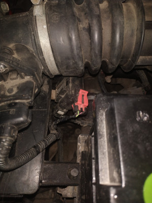

MartynovD писал(а):
Вс фев 19, 2023 17:45:19
прибор
клапан адсорбера, пары бензина из бензобака не идут в атмосферу, а отправляются во впускной коллектор, экология
двигается, потому что снимается

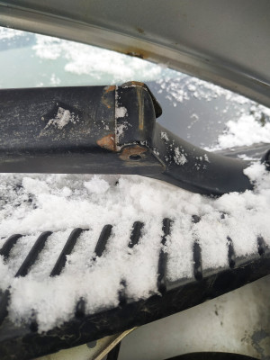

[media][/media]
Отправлено спустя 1 минуту 7 секунд:
Чёт со смартфона неудобно с фотами работать. Всех защитников с Праздником!
Это левый рычаг поводка дворника. В одном месте он затирается когда поднимаешь и опускаешь капот. Это может не родной рычаг или погнутый?

MartynovD писал(а):
Чт фев 23, 2023 9:47:37
Снега надо подсыпать, виднЕй будет :hitro:

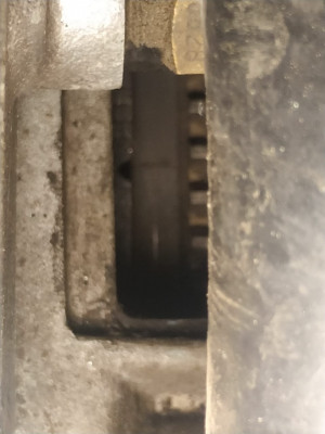

Возник вопрос. Менял скрипучий натяжной ролик и сам ремень ГРМ. Всё как бы путём, всё работает. А вот почему "как бы". Сейчас заряжу фотки меток шестерён и маховика.
Вот так было изначально. Я так же и собрал. Теперь мучаюсь - может надо было всё-таки совместить метки на шестерне РВ? И чем бы это обернулось.
На вопрос: "Работает же, типа не мешай". Ну что отвечу, я и не мешаю. Но я пока не эксплуатировал её и поэтому не могу сказать насколько хорошо тянет или нет ДВС, приёмистость хорошая ли. Конечно по сравнению с Баргузином хорошая, а вот по сравнению с моей 21074 вроде то же самое. Вот я и подумал, что может дело в смещении метки?

MartynovD, 1,5 зуба (видно не очень) - это много, из-за этого может тянуть плохо. Выставлять все по меткам.

Препод48рус, Ага. Значит так всё-таки не должно быть. Если правильно посмотреть, то смещение на один зуб. Точнее на одну впадину. Я далеко не ездил на этой машине. По этому не могу пока сравнить тягу. Я конечно переставлю, это не сложно. Но надо съездить 180км к тестю. А кроме плохой тяги и понятно увеличенного расхода как ещё может сказаться? Имею в виду на деталях ДВС.
Отправлено спустя 6 минут 53 секунды:
На прогретом двигателе при резком нажатии на газ (с ХХ), провал и потом всё норм. Т.е. не глохнет, но очень заметный провал. При резком нажатии с оборотов не ХХ нет этого провала. Может быть из-за этого?

Не всегда смещение меток плохо. Помнится, на дочиной приоре было смещение на один зуб. Не помню в какую сторону. Выставил по меткам. Тянуть стала заметно хуже.(приёмистость пала)

Вот поэтому я хочу сначала съездить к тестю, попривыкнуть, а потом сместить на один зуб и посмотреть как измениться поведение ДВС.
крутят в +1 по часовой, вроде как ехать лучше будет, где-то встречал расчет, что дает немного прибавку крутящего
Отправлено спустя 3 минуты 59 секунд:
Получается и тут также стоит :hmmm:
Тогда нужно заливать хороший бензин, качать все колеса как положено, выкинуть все лишнее, проверить систему зажигания, давление в топливной, отсутствие зажатия тормозов, и на сухой ровной прямой на летней прогретой резине проверить как до 100 разгонится. 8 клапанная должна в 12 секунд укладываться.
