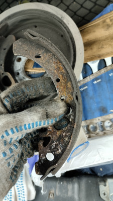

Пробег 74 000 км, осмотр приговорил "ромашки", заменил на купленные еще для прошлой калины полиуретановые.
Летняя резина до ограничителя осталось 1,5 мм, заменил на новую от кроссовой размерности 195/55 15, понравилось, машина хорошо идёт.
Зимой стала бить педаль тормоза при торможении, заменил тормозные барабаны на чугунные и новый колодки Лада, тормозами весьма доволен.
Установил фаркоп berger, пока ничего не таскал, но в планах многое)
новый покрашенный барабан
неравномерный износ барабана
остаток заводских накладок
"ромашки"
фаркоп, вид из-под днища
просто помытая на заправке

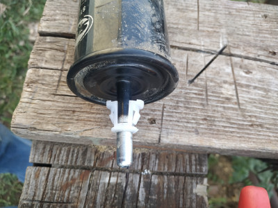

Привет парни. Заменил сейчас тонкий топливный. На новом фильтре на штуцерах были такие штуковины. Я их снял полагая что они уже есть в колпачках на бензотрубках. Теперь начал ёрзать. Потому что с вновь установленного фильтра трубки снимаются вручную. Туго конечно, но снимаются руками. Хотя снимал со старого фильтра с помощью инструмента. Подтёков бенза нет, но как то сыкотно. При надевании трубок были характерные щелчки. Значит зафиксировались. Но почему теперь руками можно снять? Никогда не имел дела с подобными соединениями.
Сообщения: 47817
Благодарил (а): 1512 раз
Поблагодарили: 3782 раза
Уголок калиновода
Непрочитанное сообщение Антон80 » Пт май 05, 2023 20:53:46
Не могу промолчать, хоть у меня и на ВАЗ. Дело серьезное. На моей машине такой же фильтр, штуцеры фиксируются штатными скобками. Первая замена - в тот же день заглох на дороге и лужа под машиной. По времянке закрепил проволокой. Да так и оставил на несколько лет. Вторая замена - через день лужа под машиной прямо во дворе, крепление было штатное. Опять выручила проволока. И потом только проволока. Гораздо надежнее штатного крепления. Можно еще большой стяжкой подстраховаться, стянув штуцеры между собой, чтобы не могли слезть. Фантазию проявить нужно. Кто-то скажет колхоз, но есть ведь опыт. А закончиться может всё печально.
Руками точно не должно сниматься, там же давление.
Сообщения: 17968
Благодарил (а): 1402 раза
Поблагодарили: 2209 раз
Уголок калиновода
Непрочитанное сообщение Препод48рус » Сб май 06, 2023 7:49:00
MartynovD, эти клипсы для крепления на ладе не нужны, это для креплений другого типа. Если после щелчка снимаются трубки руками, то либо на фильтре пояски крепления недостаточной высоты, либо сами штуцеры на топливопроводах уже разбиты. Но прежний же фильтр снимался с отжатием клипс штуцера. Значит сам фильтр не совсем правильной геометрией. Если нет желания и возможности сделать как должно быть, то метод смекалки крестовой обвивки стяжками или вязальной проволокой, при отсутствии подтекания топлива, вполне себе имеет место быть.

Всё так. Сегодня у меня с обеда рабочий день. Я пораньше поехал в город и купил эту трубку насос-фильтр и два таких же штуцера. Временно я замотал проволокой, стянув, эти штуцера на фильтре. Приеду домой заменю всё. На крайняк на штуцера надену резиновый бензошланг и червячными хомутами стяну. Буртики на фильтрах сравнивал, штангелем мерял :) - одинаковые. А быстросъемы старые да разбитые. И пластиковая трубка с изломом. В общем лучше заменю. Спасибо парни. Завтра по плану должна быть семейная поездка в Тольятти в технопарк Сахарова.

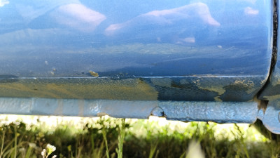

На третий год эксплуатации к 75 000 пробега, как и на прошлой калине, пороги стали отторгать краску.
Сообщения: 42105
Благодарил (а): 2697 раз
Поблагодарили: 5076 раз
Уголок калиновода
Непрочитанное сообщение Буйный » Сб май 20, 2023 16:34:00
Интересно, что у меня под пластиковыми накладками порогов на 14-м году жизни? :hmmm:
Сообщения: 17968
Уголок калиновода
Непрочитанное сообщение Препод48рус » Сб май 20, 2023 16:42:40
все там норм, у весты антигравий заходит на вертикальную часть порога и проблем с отбивкой краски нет, на гранте не хотят исправлять, допиливаем сами :psih: , уже зашкурил, прогрунтовал где металл, покрыл антигравием, покрасил, жду и покрываю лаком :D

Сб май 20, 2023 12:25:29
у меня на стыке порога отбилась чуть краска, ржавчины не было. Обезжирил, закрасил.
Уголок калиновода
Непрочитанное сообщение Василь » Вс май 28, 2023 20:09:56
Только в этом году появились полосочка на стыках порога и заднего крыла. Но у меня брызговики не родные.
