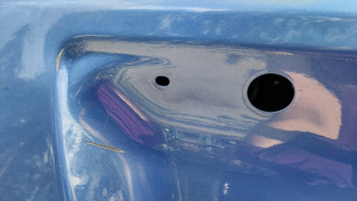

за три года и 78 000 км пробега накладка пятой двери протерла краску, закрасил, заклеил пленкой места контакта
Точ такая же беда и на моей Приорке.

На четвертой машине с новья проклеиваю либо плёнку, либо дверной Е-профиль.

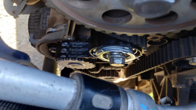

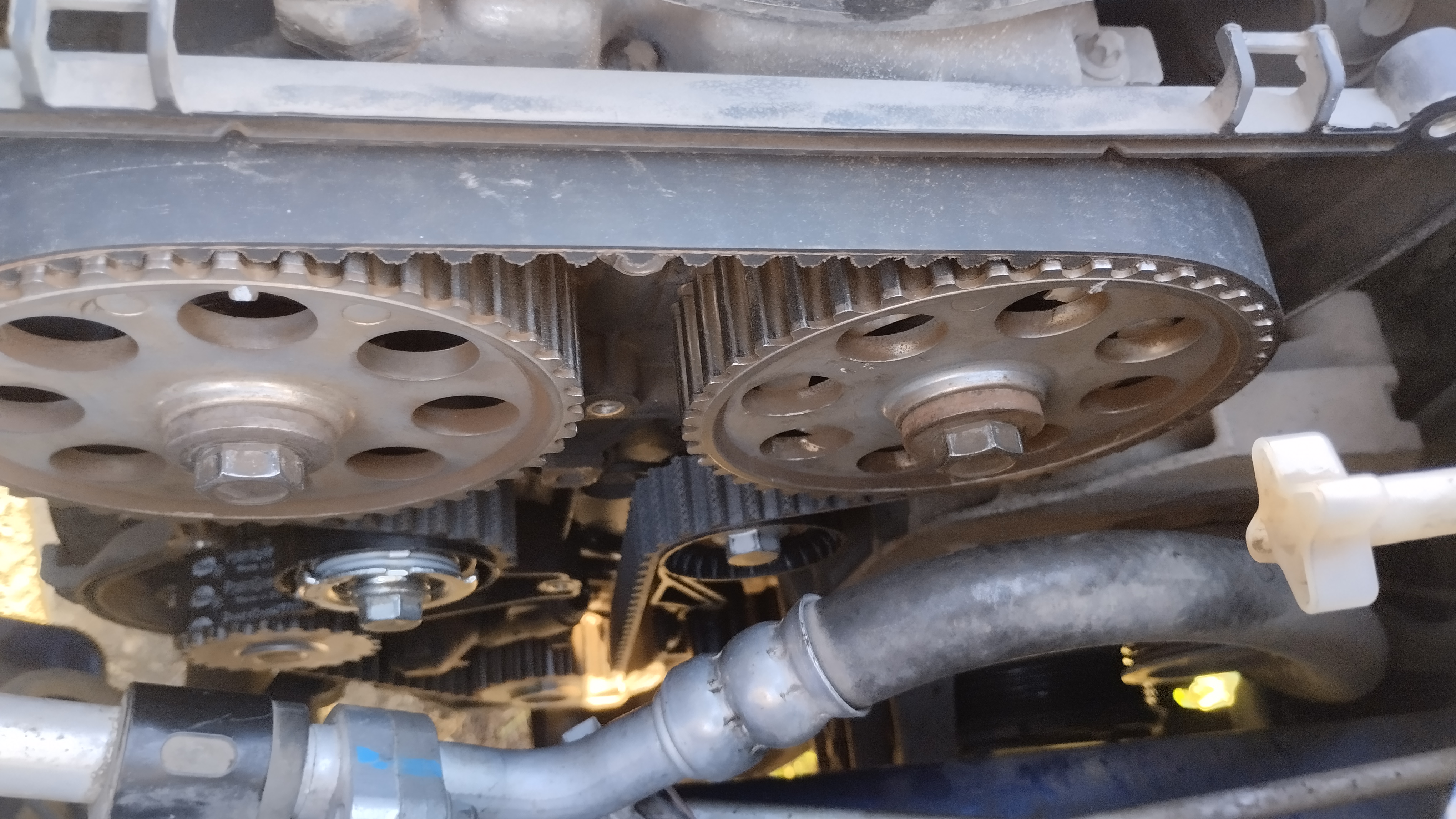

80 000 км, купленный комплект грм Гейтс и помпа ТЗА "мощный люкс" не давали покоя, решил совместить выходной со слесаркой) Заводская помпа стояла ТЗА 21126, в принципе тысяч 10-15-20 все может быть еще без вопросов походило, но небольшие шорохи уже есть от роликов, а возится зимой на улице или гнать в сервис за деньги нет желания. Заодно махнул и ремень навесных агрегатов, ролик поставил металлический Mapko для натяжения грм 2108, надоело корячится с заводским :rlc: Ну и махнул антифриз заодно на синтек люкс.
Все работает тихо :D Надо ещё и жижу частично в акпп подменить

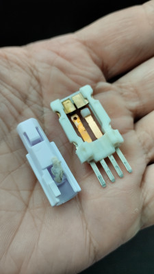

На пробеге 94 000 км стал пропадать сигнал с датчика педали тормоза, а без него не снимается блокировка, чтобы перевести селектор акпп в нужный режим, стоп-сигналы загорались. Снял датчик, он оказывается рено, такие ставятся и на весту, разобрал, один контакт был чуть подгоревший, почистил, смазал шток силиконовой смазкой консистентной. Глянул сколько стоит новый и о...л :pinch: - от 6 000 р! Кусок пластмассы :rlc: ! Аналога с артиклом лада в продаже нет, не делаем (точнее не печатаем свои шильдики на готовых датчиках) мы такие датчики больше, пришлось заказать китайский аналог в запас, пока поезжу на подлеченном датчике. Немного печально :eptel:

Новый выключатель Faset проработал неделю, оплавился... почистил и поставил старый, буду усовершенствовать систему...

Непрочитанное сообщение Rickrose » Сб мар 02, 2024 18:22:51
Заменители что-то совсем плохого качества. Но почему так происходит? Контакт плохой?
