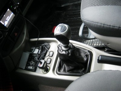

Вчера поменял ремень ГРМ и ролик.взял AV Autotechnik.
Седня занялся ручкой кпп.(звенела....как у всех калин :wacko: ).Сделал,теперь ниче не звенит ни при каких оборотах,большое спасибо Саньку(ALVALCHER) за подсказку.Заодно поменял дермонтиновый чехольчик на кожаный! :thum1:

там просто когда разберешь механизм есть втулка дистанционная.ее надо напильником сточить где-то 1мм.И все.Промазуешь хорошенько литолом и собираешь...как то так.

Русь, рычаг прикольный :thum1: ....это он идет в комплекте с наболдажником самим??? Скок стоит? Он больше чем родной? Удобно? :rolleyes:

Жень у тебя че? ручка брякает/зудит?? а то я сабе тоже устранял, подтачивал немного металлическую втулку, буквально пол миллиметра, или о другом речь?

ALVALCHER писал(а):Русь, рычаг прикольный :thum1: ....это он идет в комплекте с наболдажником самим??? Скок стоит? Он больше чем родной? Удобно? :rolleyes:
да,рычаг прикольный.размер-один в один,токо кожей обтянут.удобно.
отдал 150гр. доволен!!!
