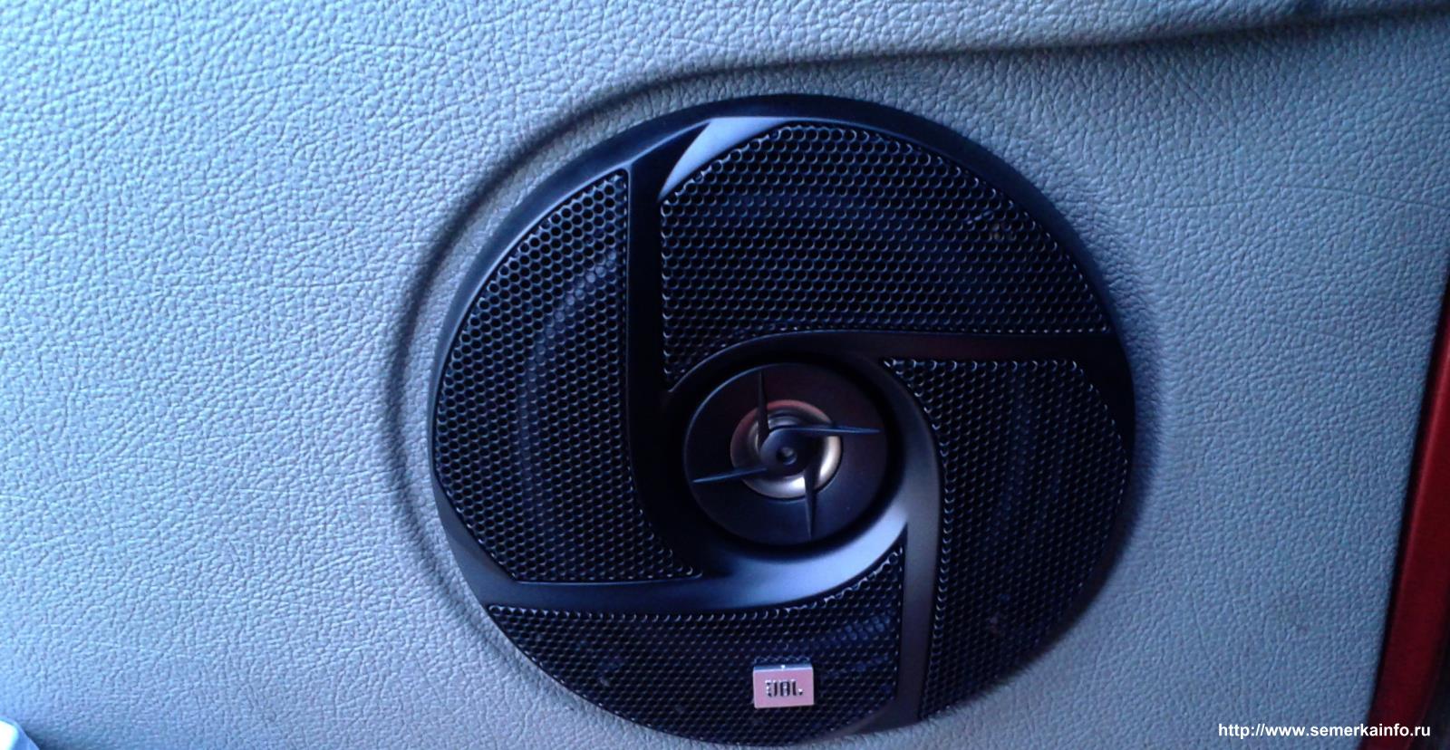

Поменял акустику на фронт. JBL GT 6-5 (играют превосходно,хоть и тринашки) у них чувствительность 93дб :thumbsup:

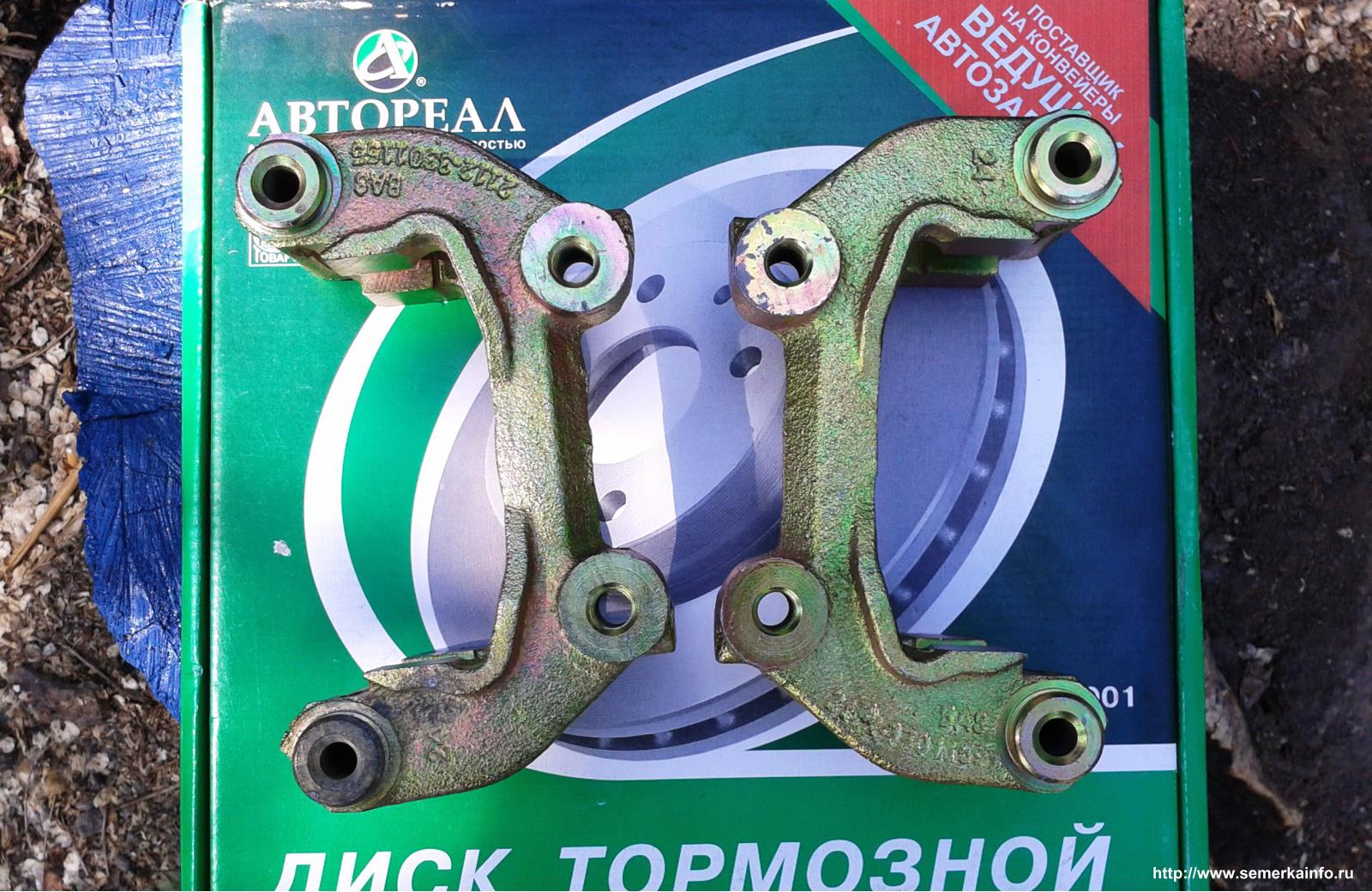

Непрочитанное сообщение ella » Вс июл 28, 2013 17:51:50
Поменял тормозные диски на r14 (также и скобы2112)
Прокачал тормоза по способу Миши Medved@790.те вставил в крышечку сосок и подаем давление 1.5атмосферы.
Тормоза теперь просто супер!
эт как?

Рус, воздух все-таки был?
ella
Сообщения: 1159
Откуда: луганск
Поблагодарили: 24 раза
Re: Тачка-2 )
Непрочитанное сообщение ella » Пн июл 29, 2013 4:09:08
Ага!!!
Миш,большое спасибо за идею!
