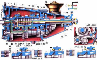

Непрочитанное сообщение Препод48рус » Вс мар 13, 2016 19:54:13
"Такая передача, при которой вращение передаётся непосредственно с первичного вала на вторичный в обход шестерён промежуточного вала, всегда имеет одно передаточное отношение — 1:1, и называется прямой передачей, так как крутящий момент передается напрямую от первичного вала на вторичный. "

Непрочитанное сообщение Йожык » Вс мар 13, 2016 20:04:08
Строго говоря, прямая передача только в классике :cigar:

так тогда нет прямой и в классике.. :psih:
Re: от старой иномарки к гранте
Непрочитанное сообщение Йожык » Вс мар 13, 2016 20:37:55
Как нет? У нее же трехвальная коробка, самая натуральная прямая же. :hmmm:

Добавлено спустя 2 минуты 33 секунды:
Таки прямая. Красная линия.
