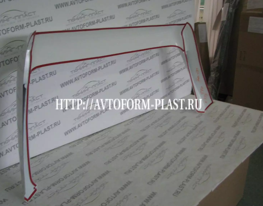

Многие владельцы К2 жалуются на заднюю щетку. Кто также перетягивает пружину, кто ставит другие щетки, самым "лучшим" решением считается замена поводка на поводок от К1.
У меня "на сухую" тоже плохо чистила штатная щетка. Я не придавал этому значение, просто никогда не жалел омывайки - и все очищалось. Но у меня еще установлен спойлер "чистое стекло", поэтому стекло не сильно загрязняется.

Читал про спойлер «чистое стекло», но он и гудит и кузов сверлить нет желания.

Препод48рус писал(а): Читал про спойлер «чистое стекло», но он и гудит и кузов сверлить нет желания.
:hmmm: На двухстороннем скотче есть.

Все равно не хочу… цена там …можно масла на год накупить, да я так и не нашел в сети нормальных отчетов по результативности. Наглядно До и После так и нет.
