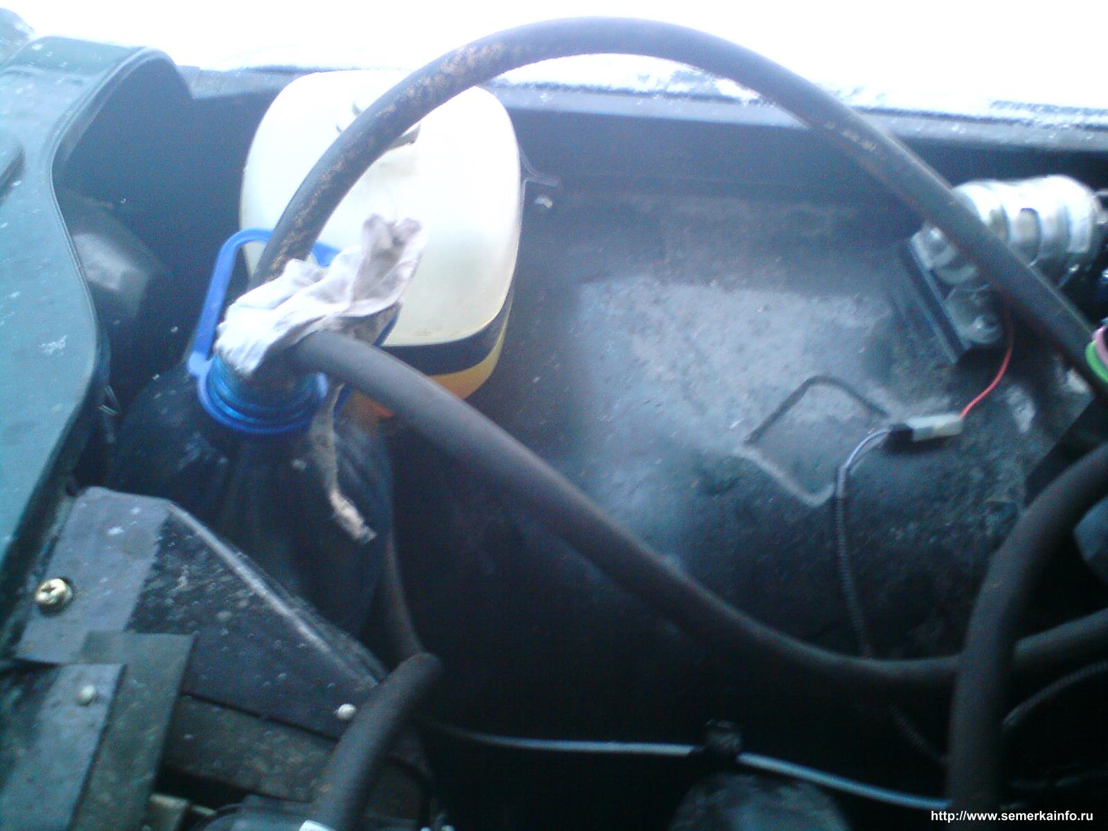

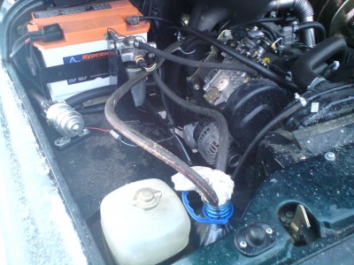

Наметился на поиски насадки-подогревателя на топливозаборник. Может еще бандажный нагреватель на фтот. Запаковать топлипроводы подачи и обратки в теплоизоляцию. Теплая обратка должна будет подогревать трассу. Топливонасос подкачивающий. В помощь ТНВД.

на фотках не понял что это? канистра с солярой?

Сегодня переделал все обратно и прокачал систему. Самое трудное в прокачке - вытащить в удобное место клапан паро-воздушной трассы. Руки бы загнуть дебилоидам.
