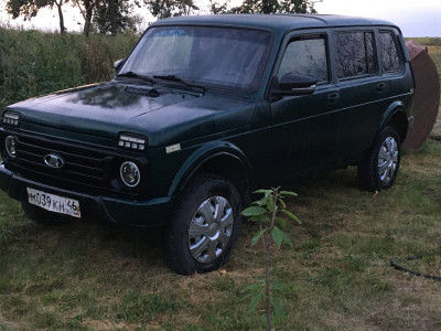

Авто уехало в трейд-ин. Вот в таком виде. Прошу закрыть тему.
