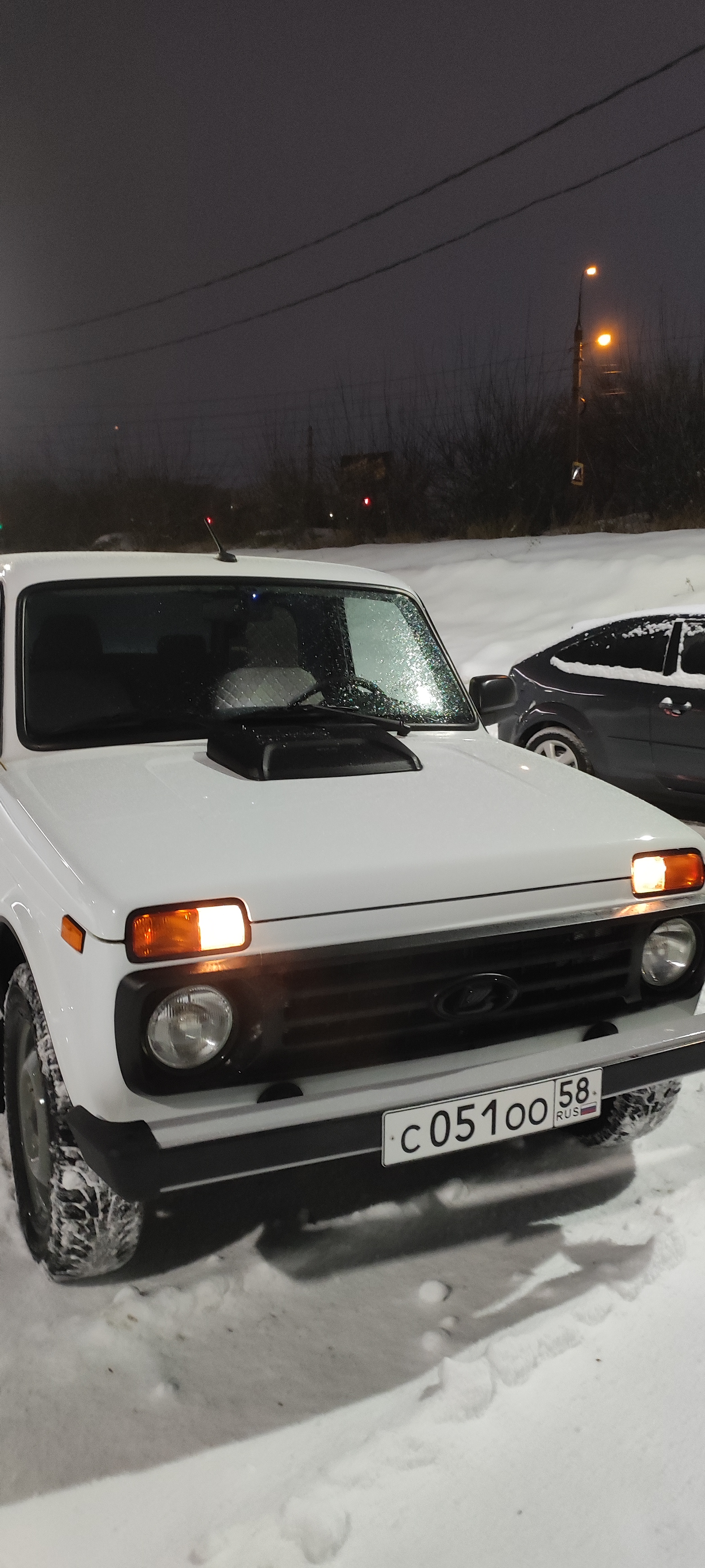

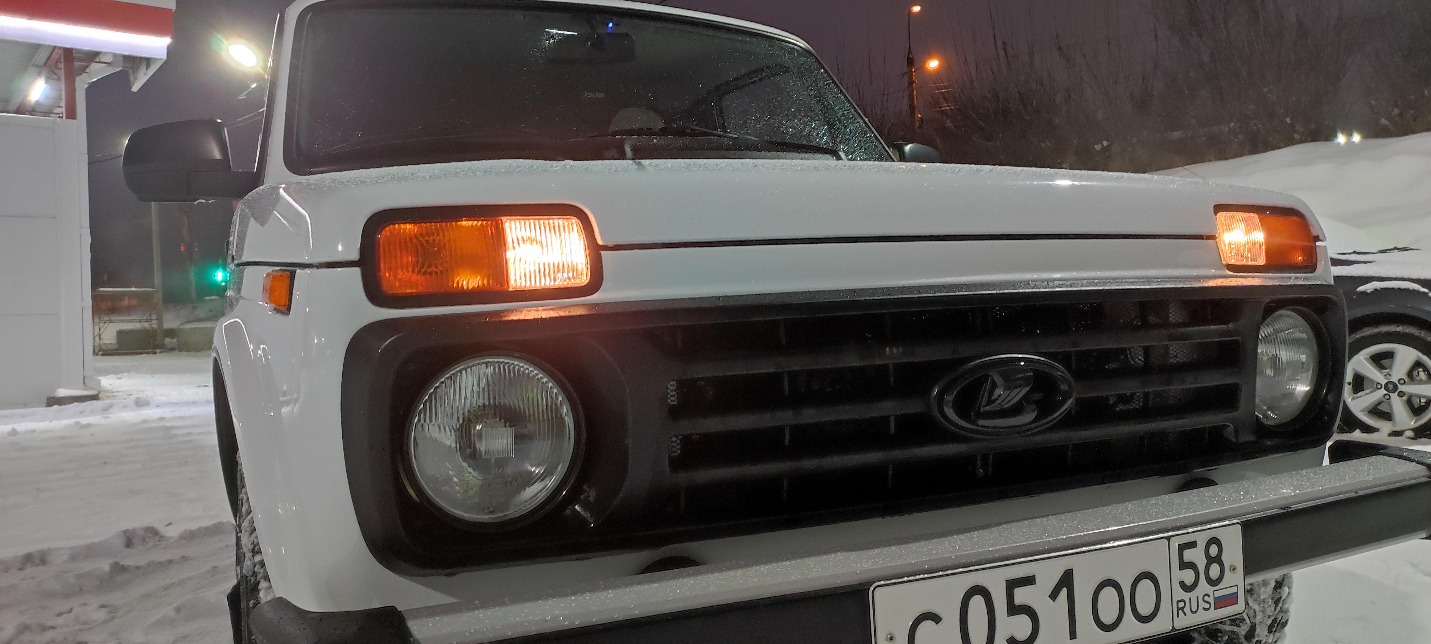

Отправлено спустя 7 минут 4 секунды:
Такие мы красивые
