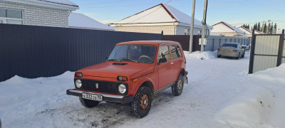

Как там говорится, снаряд дважды в одно место не падает? :psih: В общем падает, четвертый раз уже...
Имеем, ВАЗ-2121, выпуска март 1981 года. Из под одного владельца. Родной пробег около 115 тысяч км (судя по состоянию кузова именно 115, не больше). Полностью стоковая машина. Даже музыки нет. Из гнили только левый порог возле заднего колеса.
Из планов - эксплуатировать с сохранением аутентичности. В неспешных поисках ранняя облицовка радиатора, с молдингом, хром зеркала.

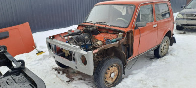

не долго музыка играла в общем... 19 января поехал ставить на учет в соседний поселок (очередей там нет), ГРЗ там не изготавливают, пришлось ехать до дома без номеров... где доблестные сотрудники ГИБДД с диким гиканьем и улюлюканьем решили таки впаять мне штраф с возможностью лишения прав если там решат на разборе (к счастью, разбор прошел адекватно). 21 января ехал по делам, выезжаю к перекрестку со второстепенной дороги, потихоньку оттормаживаюсь со скорости 40, машина встает на лыжи иии... буря, искра эмоция
120й прадо оказался крепче
Качественно почищенные дороги - залог безопасности движения.
В принципе железо уже закуплено, жду теперь когда зарплата придет, остатки материалов дозакупить

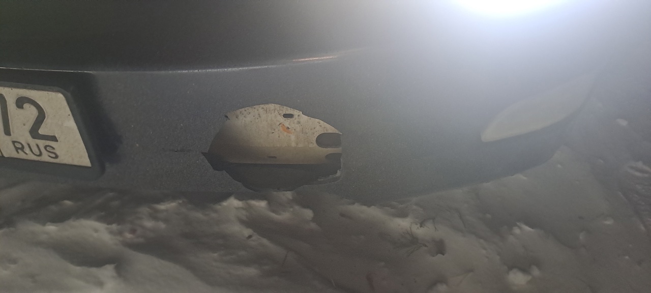

Ну и дополнительное комбо, через день буквально еду на работу, из под гранты вылетает хороший такой булыжник и прям в бампер. Теперь имеем красивую такую дырку вентиляционное отверстие

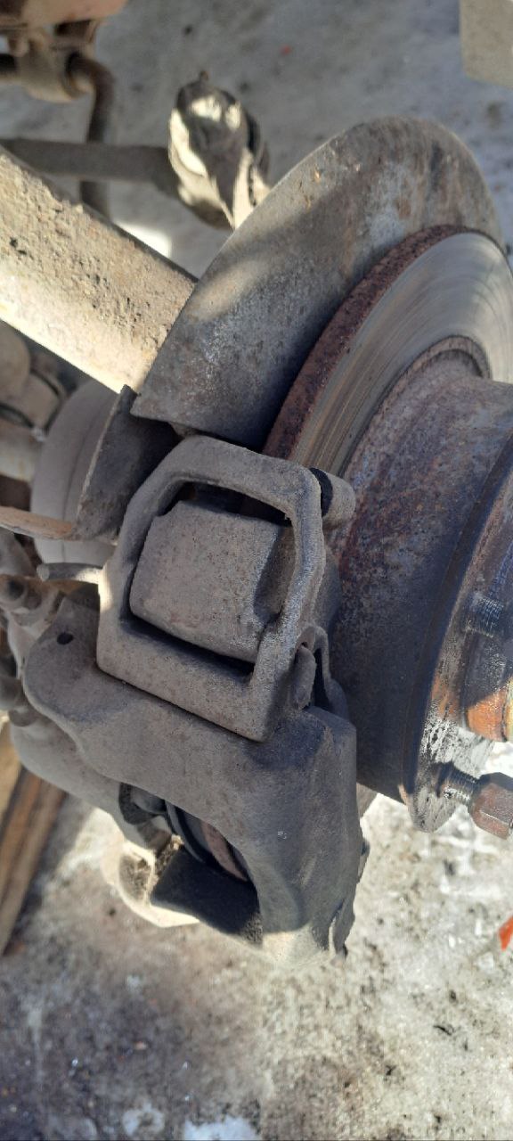

Непрочитанное сообщение fragment » Пн мар 03, 2025 13:36:13
:psih:

Непрочитанное сообщение PECHKIN » Вт мар 04, 2025 9:35:12
Что-то не видно, чтоюы оно вообще тормозило :hmmm:

Непрочитанное сообщение fragment » Вт мар 04, 2025 12:40:43
тормозит все... считай почти два месяца уже не выезжает никуда, технологический гвоздь понравился

Непрочитанное сообщение Rickrose » Ср апр 30, 2025 15:55:49
:psih:
закисшими суппортами на ниве не удивить, они на ней всегда закисают

Непрочитанное сообщение fragment » Сб май 03, 2025 9:47:29
суппорта рабочие ващет, перебрал карб с "доработками" вывел в минимум зазор дроссельных заслонок первой и второй заслонки, убрал вакуумный привод второй камеры, жиклеры (топливо воздух) 1 камера 115/150, вторая 150/140, носик УН 50, жиклер переходной второй камеры 75. Шо имеем? Наконец то стабильные холостые, да и ехать стала по характеру похожее на 1.7. Будем посмотреть.
