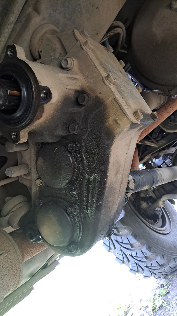

потихоньку ездим стоим в ожидании переоформления, готовлю машину к переоформлению собственно, на днях поменял манжеты на золотниках на продольной тяге, родные задубели до состояния пластмасса (думаю с 78 года простительно), дальше требуется - замена сальников раздатки, редуктора заднего моста, переднего сальника коленвала ? (под вопросом, потому что после последнего запуска течей из под него не замечено, возможно с гура по раме бежало)

Непрочитанное сообщение fragment » Вс май 26, 2024 18:59:21
Клапана отрегулировал
Сальник на хвостовике заднего редуктора поменял, осталось масла долить.
Скинул ручник с раздатки, думал сальник мертвый, однако сальник живой
Буду крышки сдергивать
Ну и колодки ручника на замену
