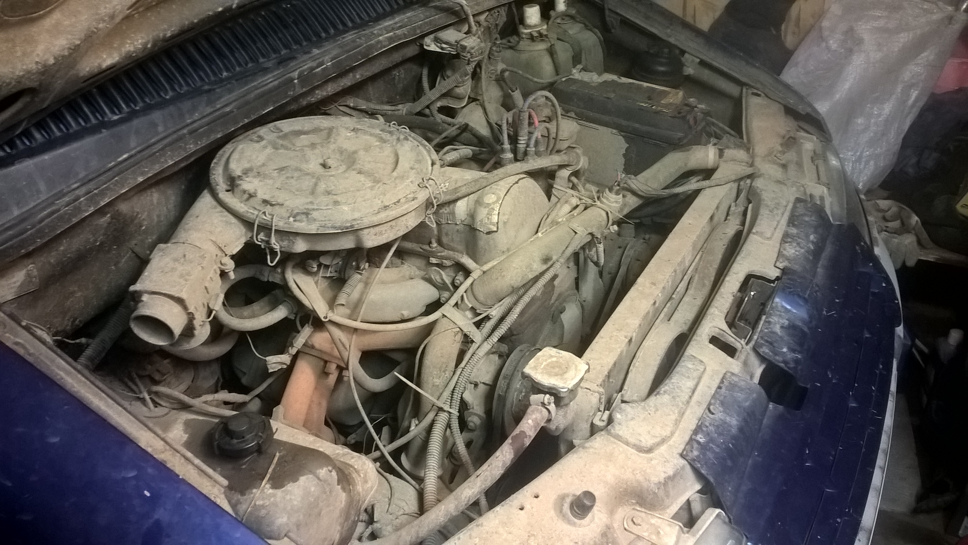

Да ну нафиг, солекс лучше. Вань, ты смотрел, УН брызгает вообще? Носик должен быть одиночный и большой. Помнится мне еще смутно прикол с прокладками - на новой из ремкомплекта может не быть пары нужных отверстий

Тоже подумываю когда нибудь на инж
Ун ссыт
Я все грешу на подсос воздуха..
Ун ссыт

Сосало через ВУТовский шланг, с ресиверного конца.
Отрезал край, посадил на место с хомутом.
Лучше, но все же не то

Поздравляю с приобретением)). Подсос может быть не только из за кривых плоскостей, но и из за разбитых осей дроссельных заслонок. С осями если это они, не сделаешь ничего только на выброс, а плоскости половинок замечательно выравниваются с помощью наждачки мелкой и зеркала. Подобным образом воевал с г122 на своем УАЗе.

На ощупь можно определить только совсем убитые. Самый точный вариант по отпотевшим пятнам бенза и пыли в местах соединения осей и корпуса, если сухо- значит все нормально, ищем далее).prostovanzo писал(а):Заслонки вроде не разболтаны

Снял бОльшую часть кривоты
Посадил с герметиком на место, еще не запускал

никакого герметика там не нужно от слова совсемprostovanzo писал(а):Посадил с герметиком на место, еще не запускал

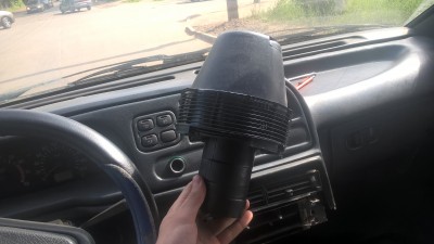

Карбюратор поставил новый, воткнул электробензонасос низкого давления, был поставлен новый глушитель. Много поделано.
Папа перебрал моторы вент-ов охляждения, обеих печек. Печки жарят - как в бане!
Установлен шноркель, отрегулированы клапана, наклеена тонировка
Задний мост с папой разобрали для устранения течи - выяснили, что выкрошило зубья хвостовика.
Завтра будем менять
