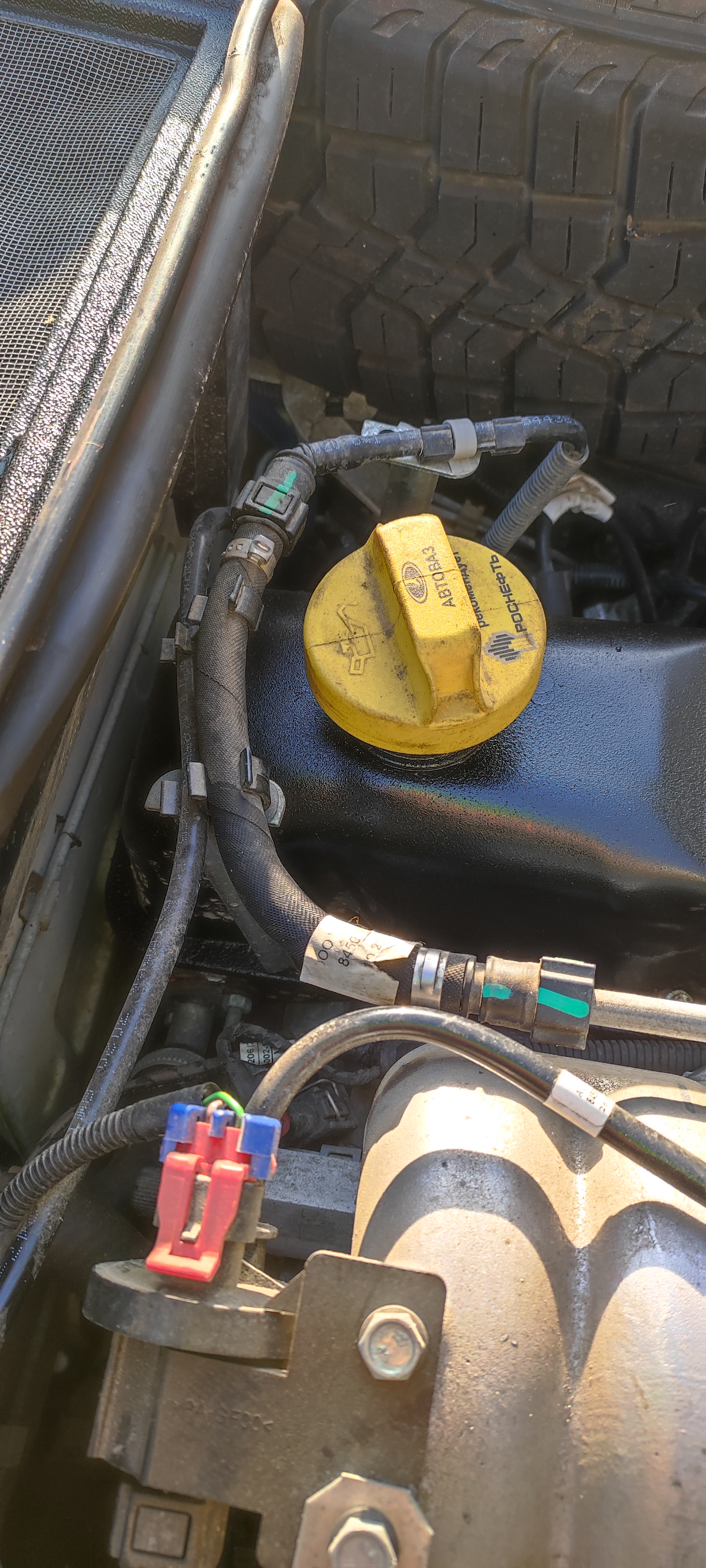

Текут пластиковые быстросъёмы, салон авто сразу наполняется парами топлива.

Следующая проблема не прошла стороной, а именно вода под коврами после дождя. Уверен, что ещё конденсат усилил мой ужас, но тем не менее я такого давно не видел. Хорошо ковролина в моей Совушке нет. Всё разобрал под двумя сидушками, впитал пелёнками, повесил сушиться в гараже (при +8). Сегодня буду бутылкой с водой искать где шов косой или герметос пожалели, а может и резинка стекла течёт. У нас не скучно.
