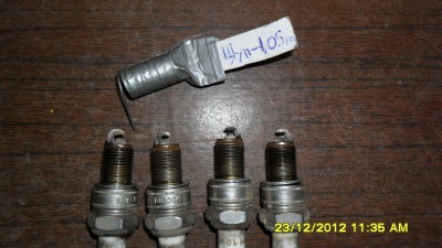

Чтоб тебе не было грустно за свои покажу свои стоковые с пробегом 42 тыка :i . В первом горшке недалеко ушла от твоей на первой фоте. Но и пробег (!) .А так..выкинь эти многоэлектродки и никогда не смотри на них. А масло и у меня с новья покушивает, но боль-мень устаканивается на уровне МИН по щупу. Принял решения бОльше и не лить, один хрен всё в трубу. Попробуй и ты, авось.
