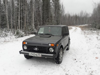

Чуть чуть не классика, издание третье
Непрочитанное сообщение fragment » Ср дек 26, 2018 10:26:23
Пробег 17060
Если не считать того что за этот год положил двигатель :psih: - то машина мозг не компостирует.
