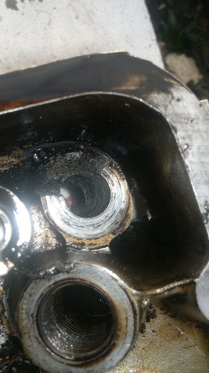

6. В процессе откручивания головки, открутил 3 болта, на остальных семи болтах слизал грани, пришлось отключив электронику, варить на болты гайки с резьбой на 14.
В процессе откручивания 11 болта раздался щелчок, открутив болт и сняв "голову" вот что обнаружил. Что можно придумать?

Отковырни кусочки и сделай фото.

Хорошо. Правда сегодня уже не получится, если жив буду, завтра сфотаю.

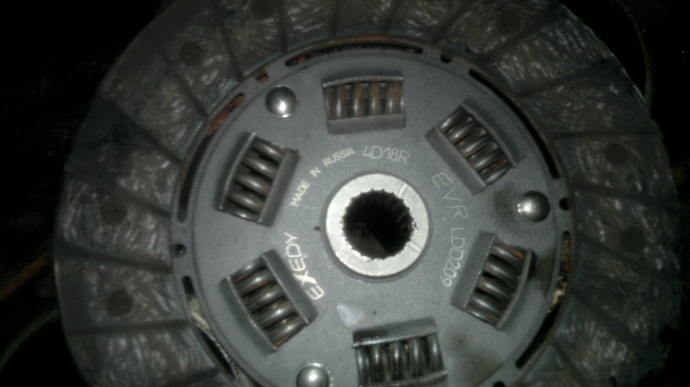

Непрочитанное сообщение Grimsbi » Пт окт 09, 2015 8:27:11
Еще вопрос.
Сейчас на ниве стояло вот такое сцепление.
В загашнике лежит LUK оригинал тоже новье,ставил на предыдущую семерку, поездить толком успел, лежит.
Сердце склоняется к Люку.

Обещанное фото.

Ставь маховик от шнивы и сцепу с корзиной от нее же, ну и ГЦС + РЦС ее же, сразу разницу почуешь.

fragment писал(а):Ставь маховик от шнивы и сцепу с корзиной от нее же, ну и ГЦС + РЦС ее же, сразу разницу почуешь.
Если не ошибаюсь, то это все было поставлено первым хозяином. Чувствуется по педали сцепы,после семерки, оно как пух.
Я имел в виду "касество" корзины и диска от Люк и Екседи в сравнении с друг другом.

fragment писал(а):Ставь валео, хорошая штука вообще.
Соглашусь, раскошеливался как-то,ставя сцепу этой фирмы на самую первую в моей жизни 2107. Хорошее сцепление.
Но боюсь не куплю, ибо земноводное задушит, имея на руках два комплекта, один из которых вообще не ездил, второй ездил пару месяцев, сцепления.
Добавлено спустя 58 минут 19 секунд:
Да, сцепа тоже Шнивовская, нашел я таки свой диск.
Вис-Exedy называется производитель.
Значит Люк не подойдет, жаль.
Ну ладно значит сначала укатаю ту что есть, заодно посмотрим насколько хватит, затем будет Valeo.
Много если.
Править не стал.
Был на форуме нивоводов, есть хорошие новости, сцепа Люк с классики вполне может прижиться на Шевиковском маховике, попробую отпишусь.

Grimsbi писал(а):Еще вопрос.
Добавлено спустя 3 минуты 28 секунд:
Обещанное фото.
Торцани примерно на 5-7мм и шайбу поставь для компенсации.
