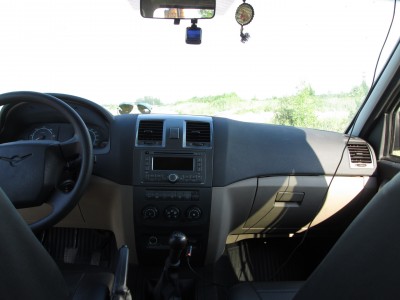

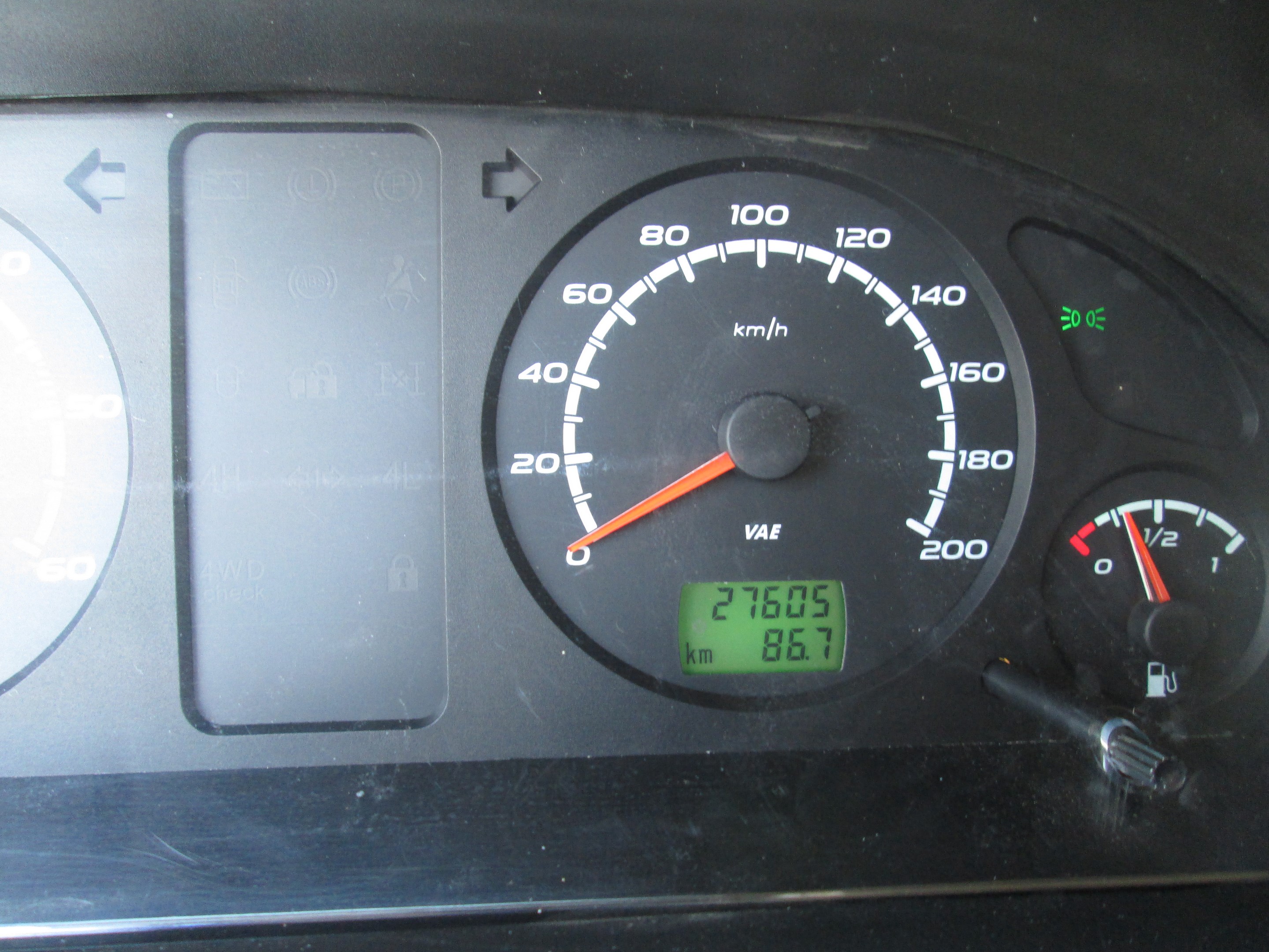

Автомобиль системы УАЗ Патриот 2013 г.в., пробег на момент покупки 26 200 километров. Двигатель бензиновый, ЗМЗ-409, 2,7 литра на 128 лошадей. Резина КАМА-221. Комплектация "Limited", т.е. максимальная:
  • 16" литье
  • кондиционер с климат-контролем
  • обогрев всех сидений
  • дополнительная печка отопителя задним пассажирам

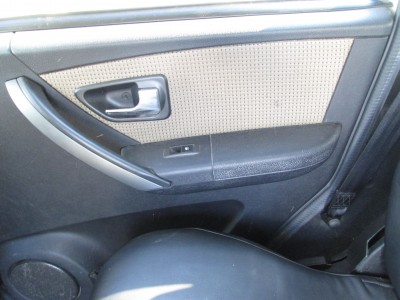

  • все электростеклоподъемники
  • обогрев и электропривод зеркал
  • обогрев лобового стекла

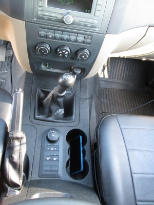

Постоянный задний привод, жестко подключаемый передний (Part-time система, нет межосевого дифференциала), раздаточная коробка корейская Dymos, переключение "шайбой". МКПП кстати тоже корейская.

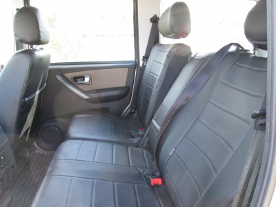

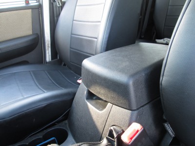

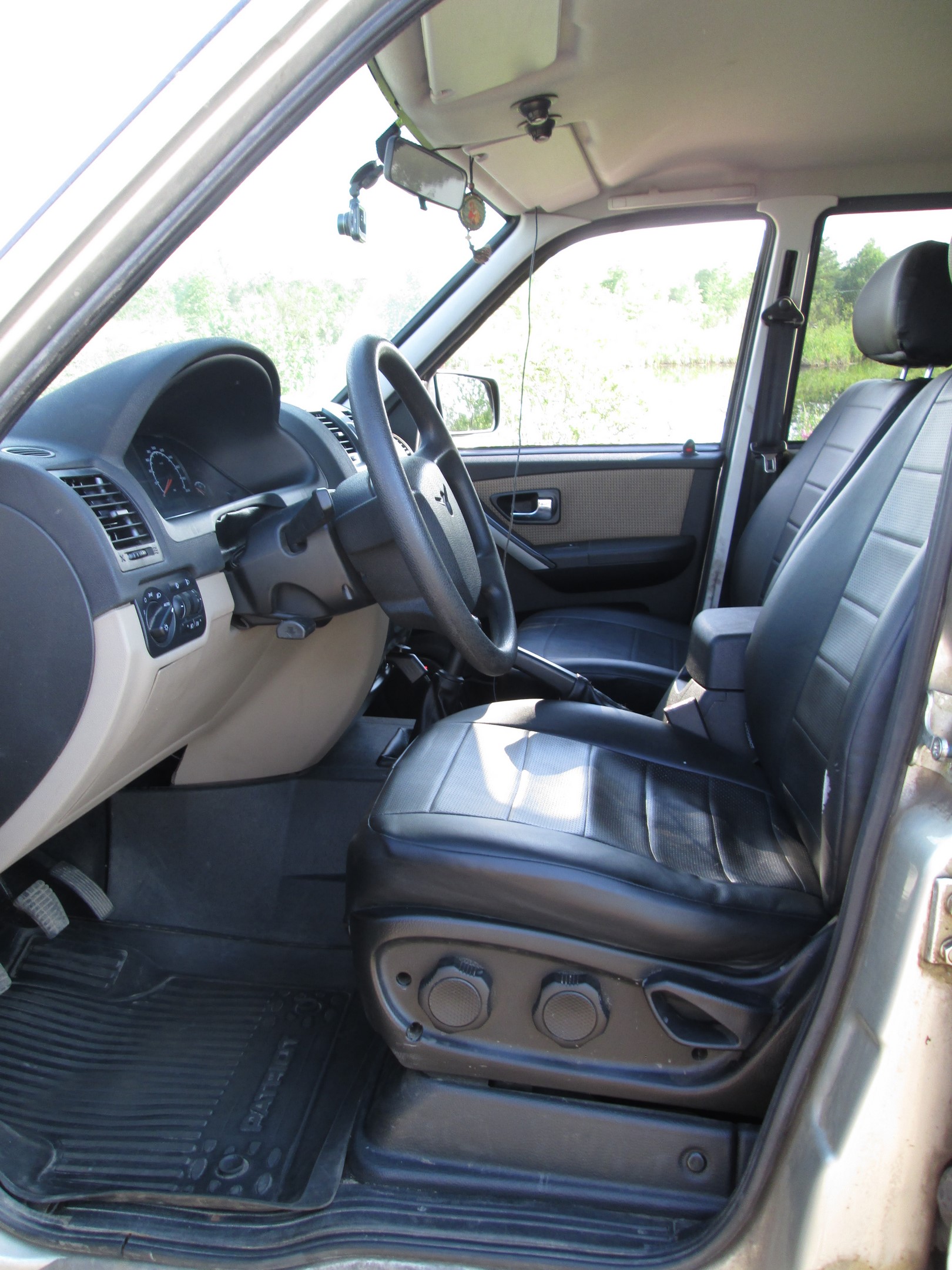

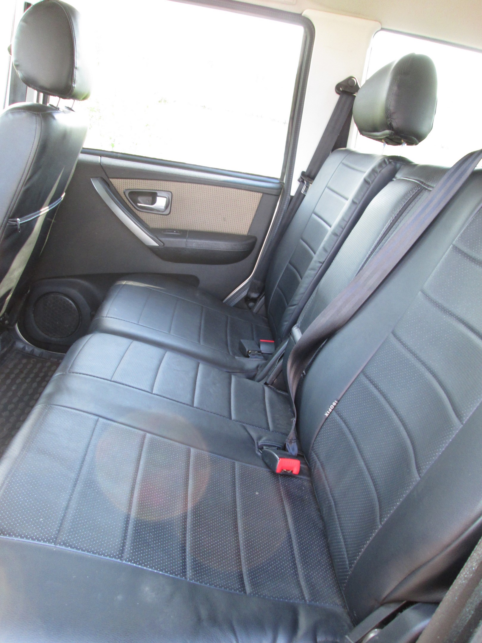

Сидухи ткань, но хозяевами при покупке заказаны чехлы. Сиденья здесь стоят с SsangYong Rexton, водительское имеет 7 (w00t) регулировок (высота и наклон подголовника, поясничный подпор, вперед-назад, наклон спинки, горизонтальные регулировки передней половины сидухи и задней половины). Есть ГУР, после него даже на четырке руль тяжелый. Фары светят вроде неплохо, в левой лампочка криво стоит, надо поправить будет. Задний диван - спинки раздельные, 60/40. Есть регулировка по наклону спинок. Спинки складываются вперед до горизонтального положения (в дальнейшем сделаю спальник). Под сидухами ящички для мелочей есть, удобно, целая сумка с инструментами влезла сегодня.

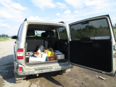

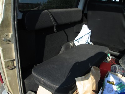

В багажнике (огромном) по бокам установлены скамейки для пассажиров.
Впечатления: Машина нравится, комфортно ездить на ней. По трассе не устаешь, есть отличный обзор (высоко сидишь). Я езжу по трассе 90-100, вполне нормально. Обгоняют в основном меня (помогаю поворотниками зачастую), если я иду - рассчетливо, с запасом надо. Нормально вообщем. За несколько дней проехал 1300 км (~85% трассы), потратив что-то около 140 литров бенза, т.е. расход около 11 л/100 км. В городе хороший обзор помогает, вижу обстановку дальше, чем легковые, ГУР помогает хорошо. Я доволен. :thumbsup:

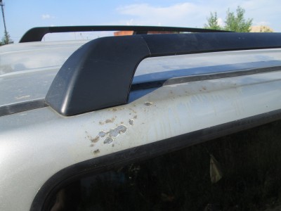

  • Есть жучки по кузову (с этим будем работать

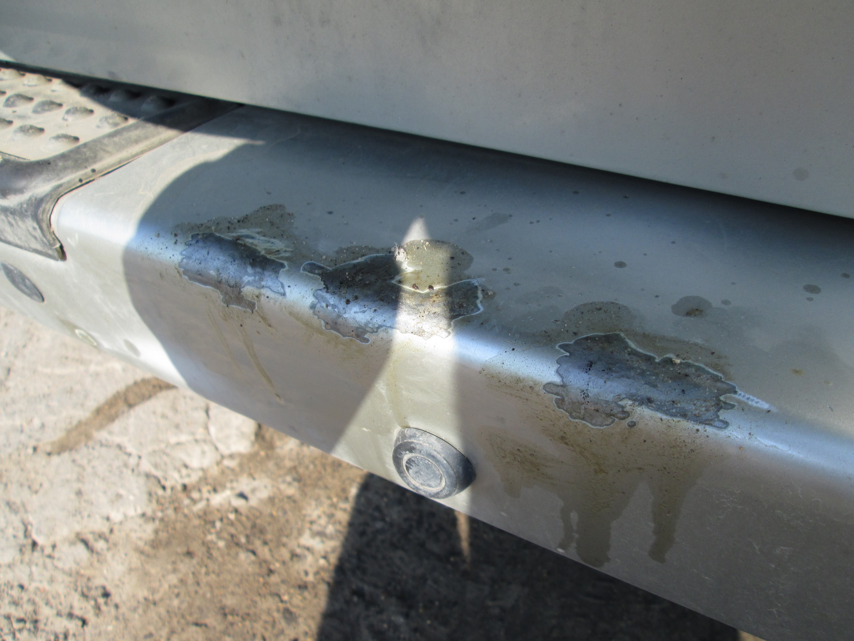

  • на трубчатой защите порогов с левой стороны покоцана резинка (да и хрен с ней, после езды по полю туда клевер забился - красота! LOL

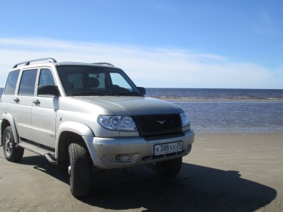

После покупки заодно съездили до Северодвинска (~40 км в сторону), а там Белое море. Красота, понравилось нам.

vaduha75 писал(а):откидные боковые сиденья
Их я буду снимать, т.к. нет в них надобности.
Да и мешать будут установке ГБО(завтра утром сдаю машину на установку, 34800 за баллон сто литров и ГБО 4-го колена BRC) и спальника. Фото спальника как-то скидывал куда то
Сидухи продам, ценятся высоко кстати
А может и не продам. Если баллон мешать будет, то сразу продам седла

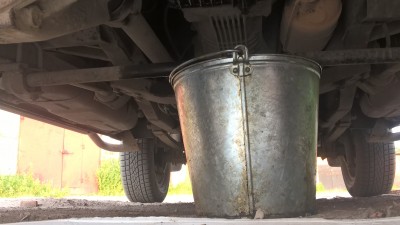

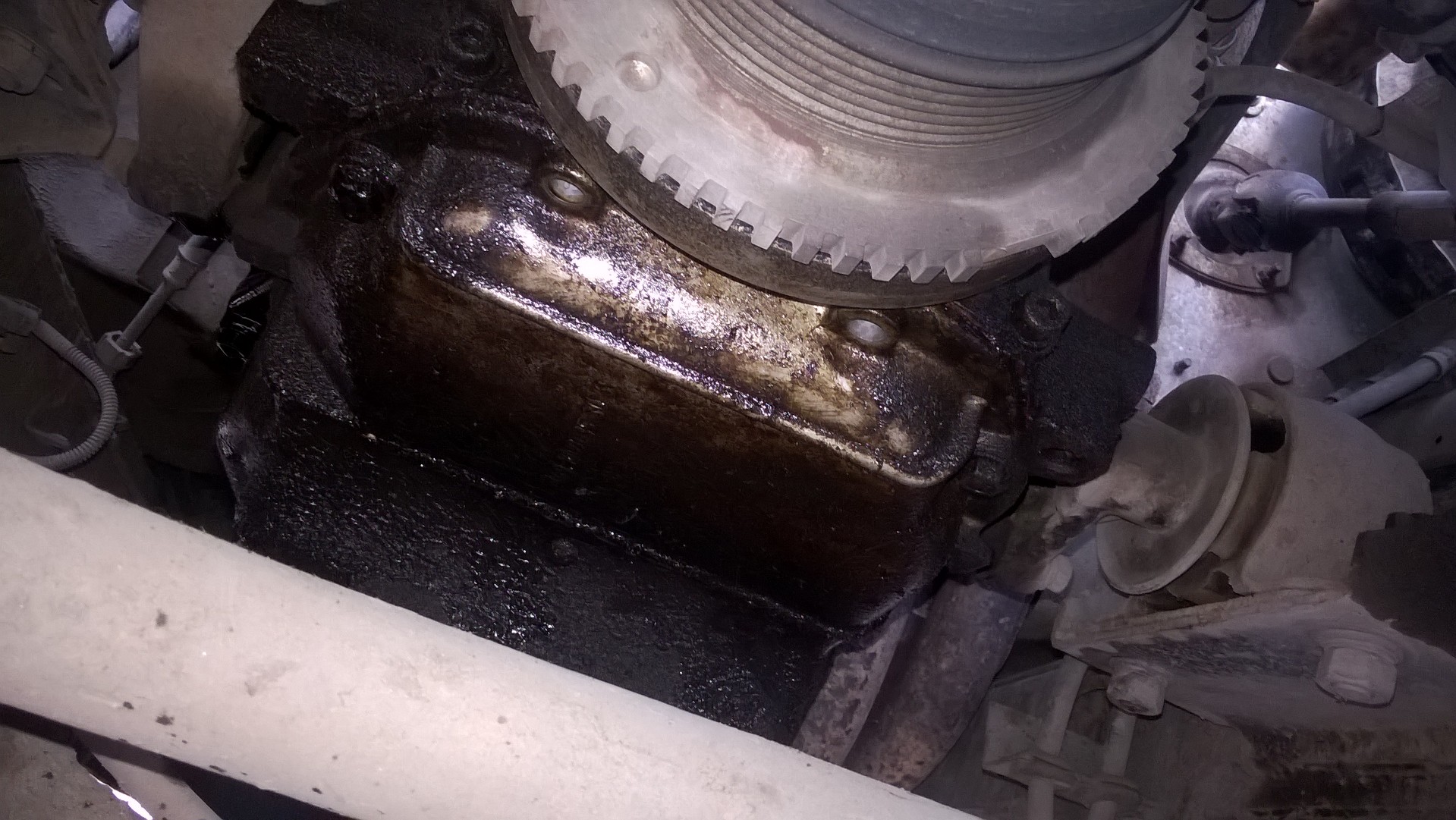

Уходит из двигателя масло на улицу. Пытался я тут снять поддон двигателя, но у меня не вышло ничего.
Он похоже прикипел. А сам он дюралевый и сломать его можно без гигантских усилий. Новый стоит 7-8 тысяч, и после того, как я одно ушко у него обломил, решил "нунафиг" и "лучше на сервисе сделают пусть".
Занимательный факт:" сливать моторное масло можно просто подставив 10-литровое ведро под поддон - оно влезает на ура. без домкратов, без ямы, просто на ровной поверхности.

а поддон шпателем надо :thum1:

Отогнал Патриот на сервис для установки ГБО. Там мастер посмотрел, говорить возможно это передний сальник коленвала. Если менять все у них, то просят штуки три за работу.
Другому сервисмену покажу потом, что он скажет.
Re: Ульяновский броневик (УАЗ Патриот)
Непрочитанное сообщение Йожык » Вт июл 05, 2016 9:20:07
prostovanzo писал(а):Там мастер посмотрел, говорить возможно это передний сальник коленвала
А я тебе про это же говорил. Текущая прокладка поддона, да еще и на свежей машине - очень маловероятно.

Там похоже на герметике,а не на прокладке
